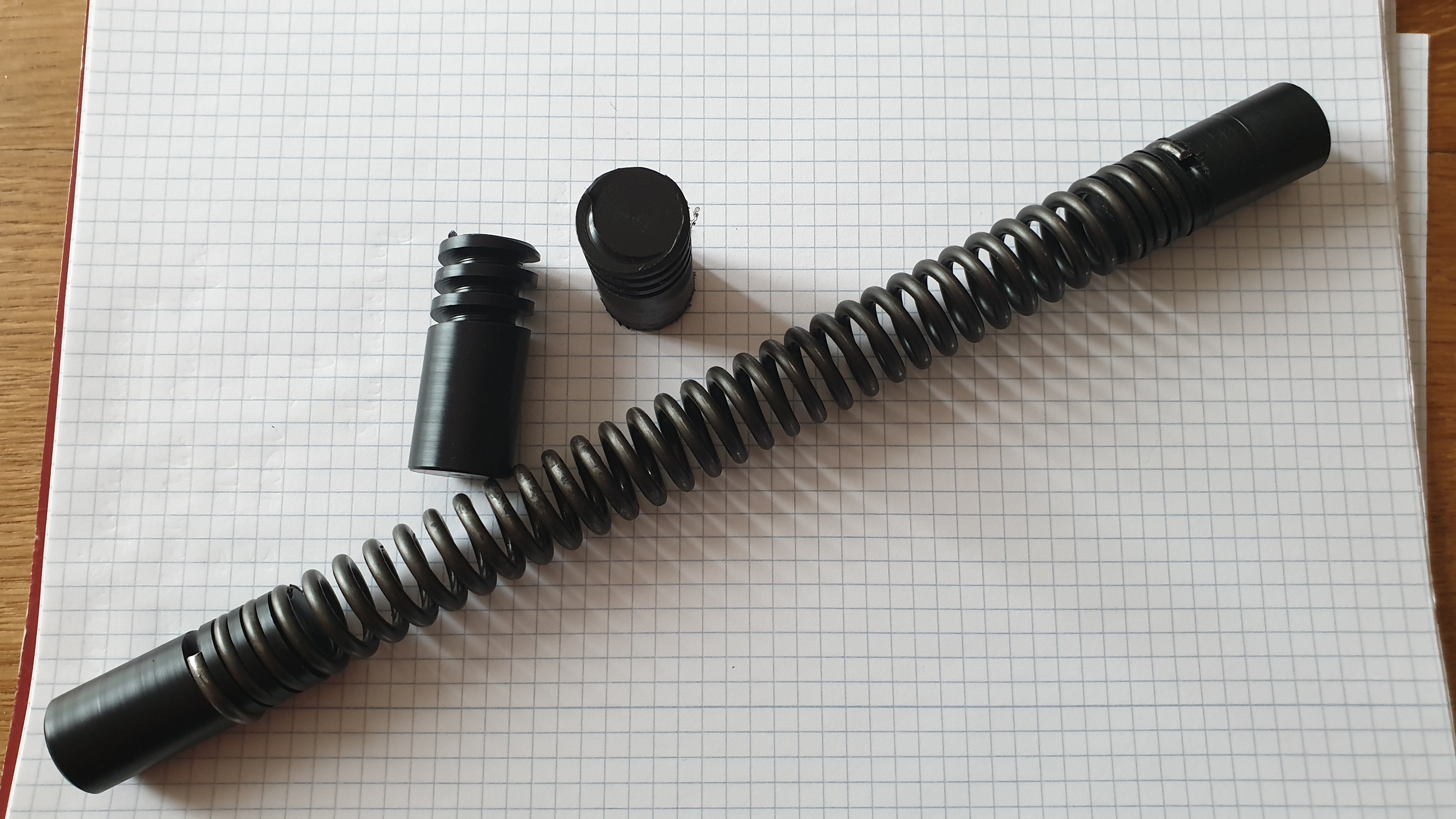

Beitragvon Bastischäfer » 27.09.2019 10:08
So...was lange währt wird endlich gut! Mein Metallbau des Vertrauens hat mir aus Kunststoff vier neue Aufnahmen für die Federn gedreht. Nun muss ich die nur noch in den Tauchrohren der Gabel befestigen. Die oberen sind ja nur mit nem Stift gesichert...das sollte kein Problem werden. Für die unteren Aufnahmen werde ich mir noch was einfallen lassen.

Beitragvon Bastischäfer » 30.09.2019 17:21
Federgabel ist fertig!
Mithilfe eines Endoskop hab ich herausgefunden, dass im unteren Tauchrohr ein M8er Gewindestab eingeschweißt ist. Schnell ein Gewinde in die zwei Kunststoffaufnahmen geschnitten und eingebaut...fertig.
