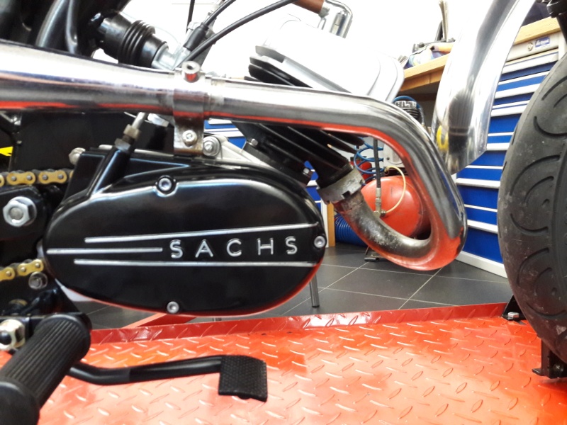

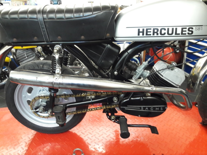

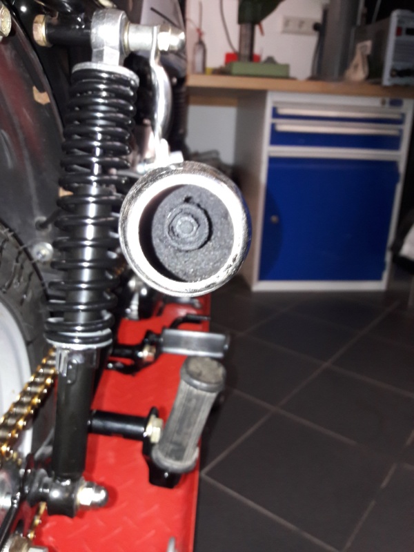

bin eine SB1 am restaurieren. Montiert ist der 5.3 PS
Grauguss Zylinder. Das SB läuft sehr gut mit dem alten Auspuff. Dieser war bereits montiert als ich es erworben habe.
Ich hätte gerne einen neuen, aber das was ich im Netz finde passt optisch überhaupt nicht zu dem SB.
Die Anlagen sind dicker und länger.
Vielleicht weiß einer welchen Auspuff ich benötige.
Gruß Micha
-- 12.08.2019 21:08 --
Der alte Auspuff hat die Maße:
L 58,5 60mm Durchmesser
Krümmer 28mm
Ich weiß halt auch nicht ob das der original Auspuff ist.
Gruß Micha

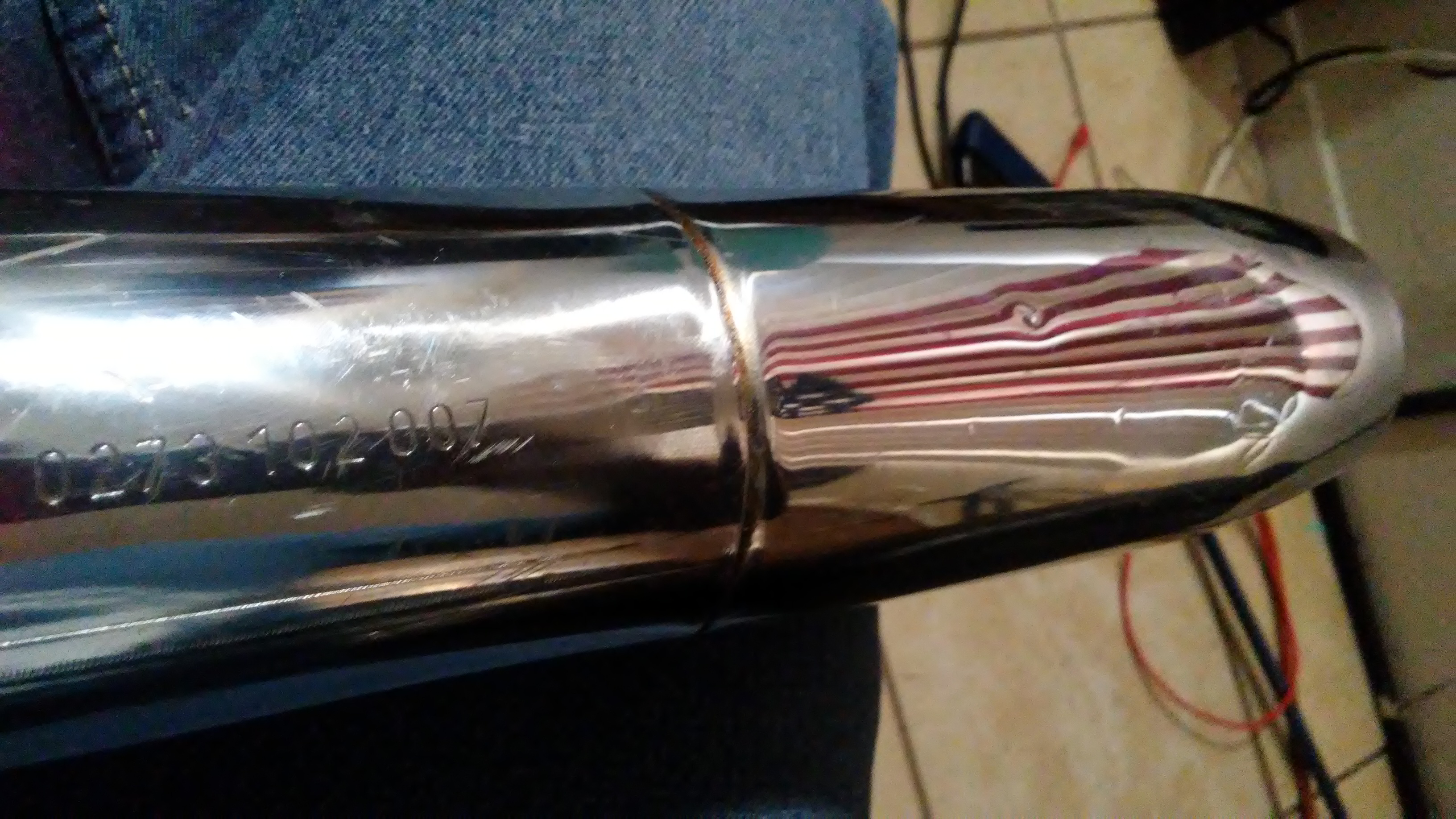

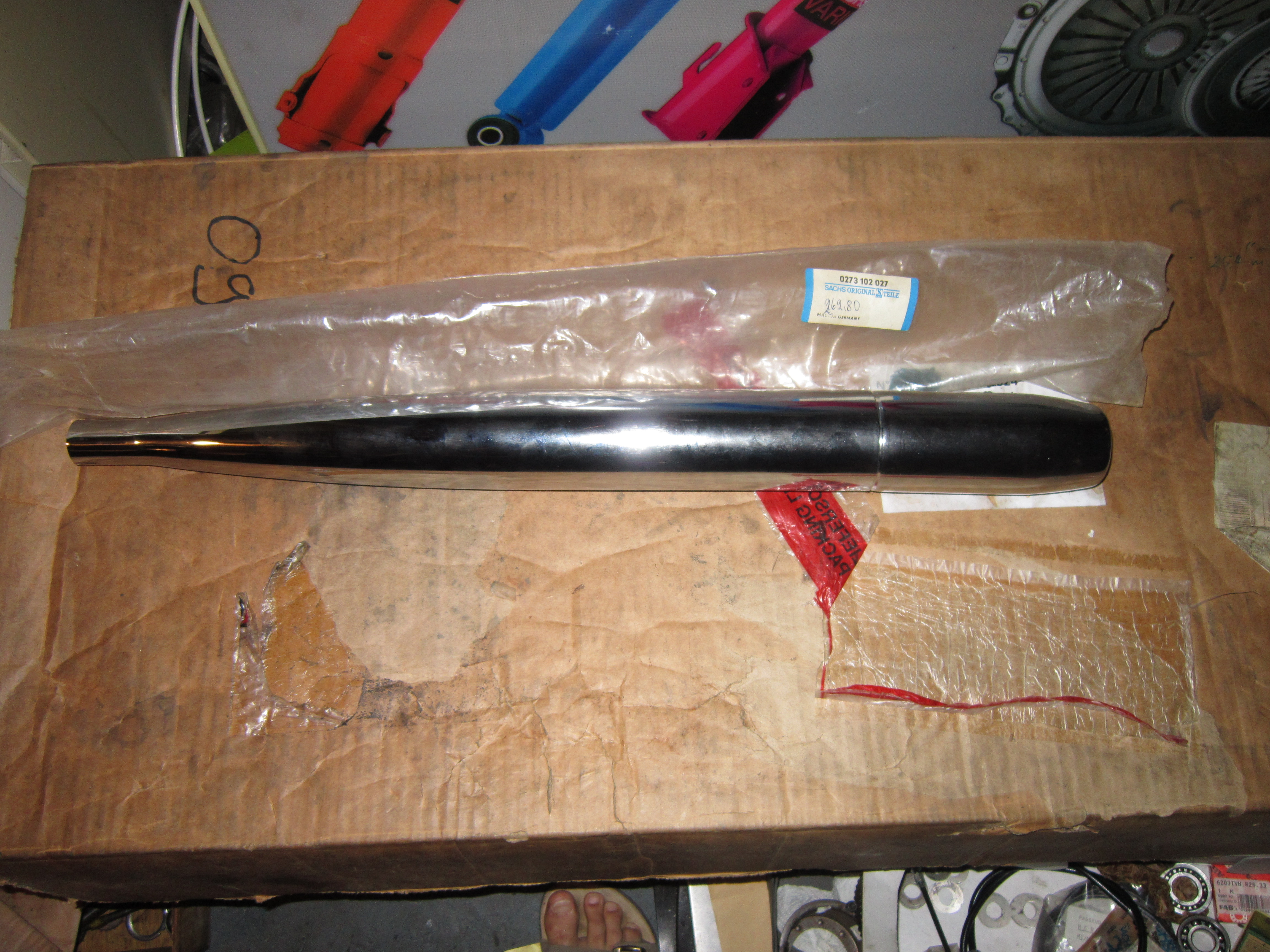

Beitragvon Blacci » 07.10.2019 19:15
hello all.
I am writing from the USA.
this is the only place online I could find information for this part that I have aquired.
can anyone tell me where i would be able to sell this and where, also the estimated value of this item.
