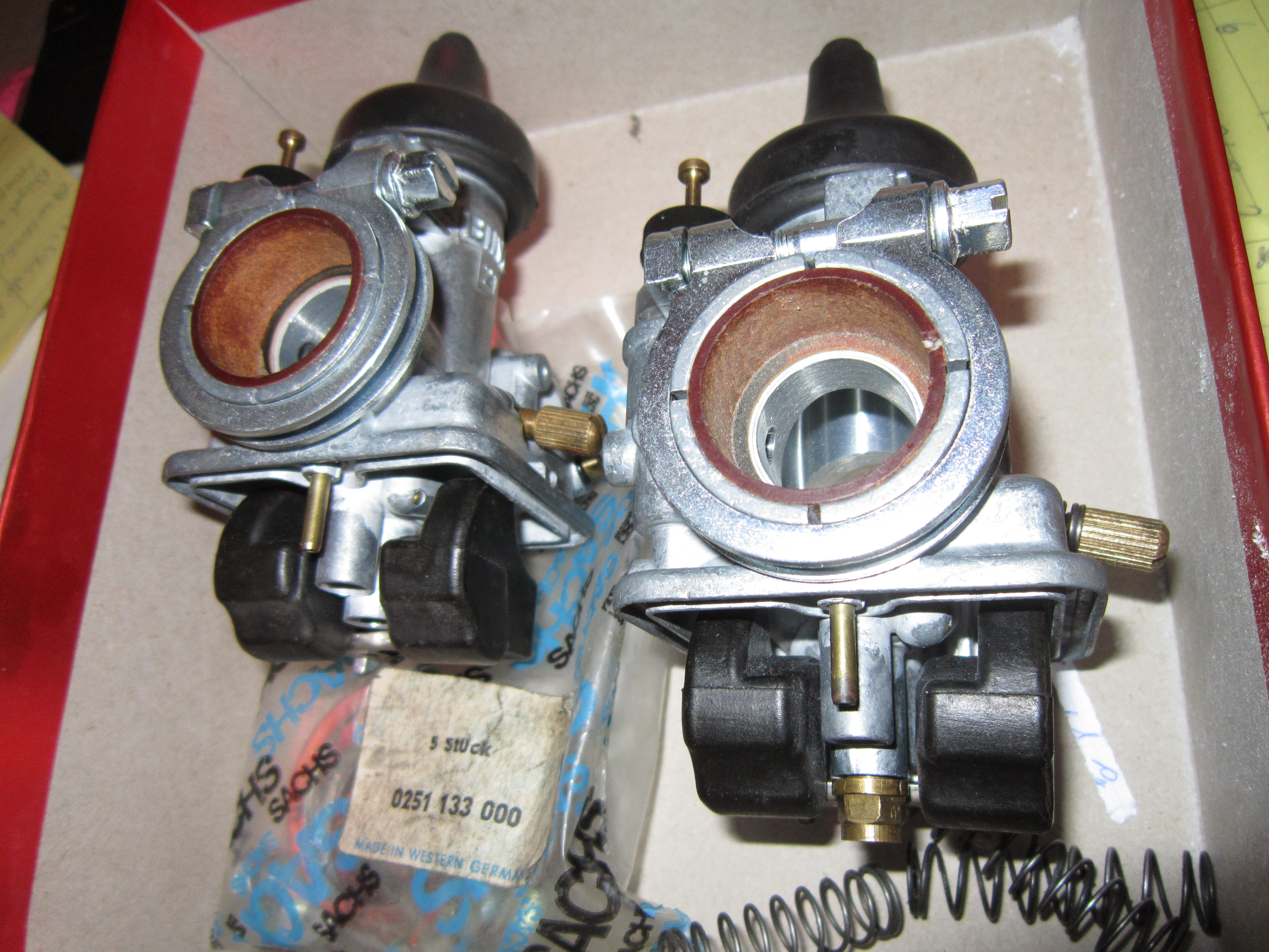

Ich baue mir grade einen neuen Teilevergaser auf .
Mit einigen Fehlteilen, die man als original Bing Ersatzteil noch bekommt. Sogar den fehlenden Benzinanschluss/Tülle,die eingepresst werden muss.
Es ist ein 21/20/115 ,baugleich mit dem Bing 21/20/105 .
Düsennadel 46-210-2B2P
Leerlaufdüse 44-355/35 oder 40 mal schauen.
Gasschieber 22-651-12
Schwimmergehäuse 30-793/50 mit Starterdüse44-005/0,55 ,oder 30-793/60 mit Starterdüse 44-005/0,65 vom 21/20/107.
Hauptdüse 44-051/90.
Anschluss zum Faltenbalg/Luftfilterseitig 35 mm.
Hat jemand sowas schon für den Sachs Motor 50S mit 6,25 PS getestet?

Beitragvon Sachscupspezi » 10.08.2019 23:33
@kotte
Dann hast Du was falsch gemacht. Ich glaub nicht, das Du alle Nadeldüsen ,Leerlaufdüsen ,Düsen oder Schwimmergehäusedeckel/Starterdüsen getestet hast. Das ist viel zu teuer.
Ich versuch es mit Neuteilen,wo man ausschließen kann ,das was nicht i.O ist.
Der Holger hat das schon getestet,sonst würde er keine Aussage darüber machen.
Bei diesem, auch in Zündapp verbauten Bing 21/20/... können zur Abstimmung auch andere , als die Werksbestückung passende Nadeldüsen,Düsennadeln Hauptdüsen und Leerlaufdüsen je nach Bedarf verbaut werden und das für ein und denselben Motor. Auszug aus Zündapp Ersatzteilliste. Man kann auch für Sachs Motoren Bing Vergaser diesen Typs 21 , gegen die Werksbestückung mit anderen Düsen bestücken . Man muss es dann nur testen ob es passt.
Es ist ein großer Aufwand. Wenn Schrauber, real sowas schon mal erfolgreich versucht haben ,ist es sehr sehr nützlich.
Schau mal auf die Bing Power Seite ,da sind die Typ 21 Vergaser sich oft vom Aufbau sehr ähnlich und umzubauen.
Ein Beispiel der 21/20/115 zum 21/20/116 hat glaub nur die Luftschraube anders.

Beitragvon Sachscupspezi » 11.08.2019 17:09
@kotte
( Aber der 101er ist leider ganz anders. Der hat einen Düsenstock, den die anderen 21er nicht haben.)
Diese Aussage ist schlichtweg falsch. Der 21/20/103, 21/20/106, haben die gleiche Nadeldüse 45-250/2.60.
Der 21/20/104 und 21/20/108 ,haben eine passende Nadeldüse 45-250/2.55 oder 45-250/2.56.
Bei den meisten 21/20/.. findet man die Nadeldüse 45-249/... 6603 , 6203,6401, die in den oben angegebenen 21er nicht passen.
Die am häufigsten verbaute Düsennadel im Bing Typ 21 ist die 46-210-2B2P.
Ich möchte Dir nicht zu nahe treten. Ich bin mir sicher, das man die Sache anständig am laufen bekommt. Irgendwie, hast Du wohl nicht das richtige Setup gefunden.
Nicht nur die Nadeldüsen und Leerlaufdüse, auch der Schwimmerdeckel und die Düsennadel müssen alles zusammen harmonieren. Die richtige Vergasereinstellung und Zündeinstellung sind sehr wichtig, um einen runden Motorlauf in allen Lastbereichen zu erzielen. Raufdüsen oder runter Düsen ist manchmal erforderlich,ob HD oder LD.
Das ist nicht immer einfach und auch zeitaufwendig.

Beitragvon Sachscupspezi » 11.08.2019 18:32
Den 21/20/115 hab ich und ich bin zuversichtlich, diesen auf dem Sachs Motor 50S gut am laufen zu bekommen. :D :D
