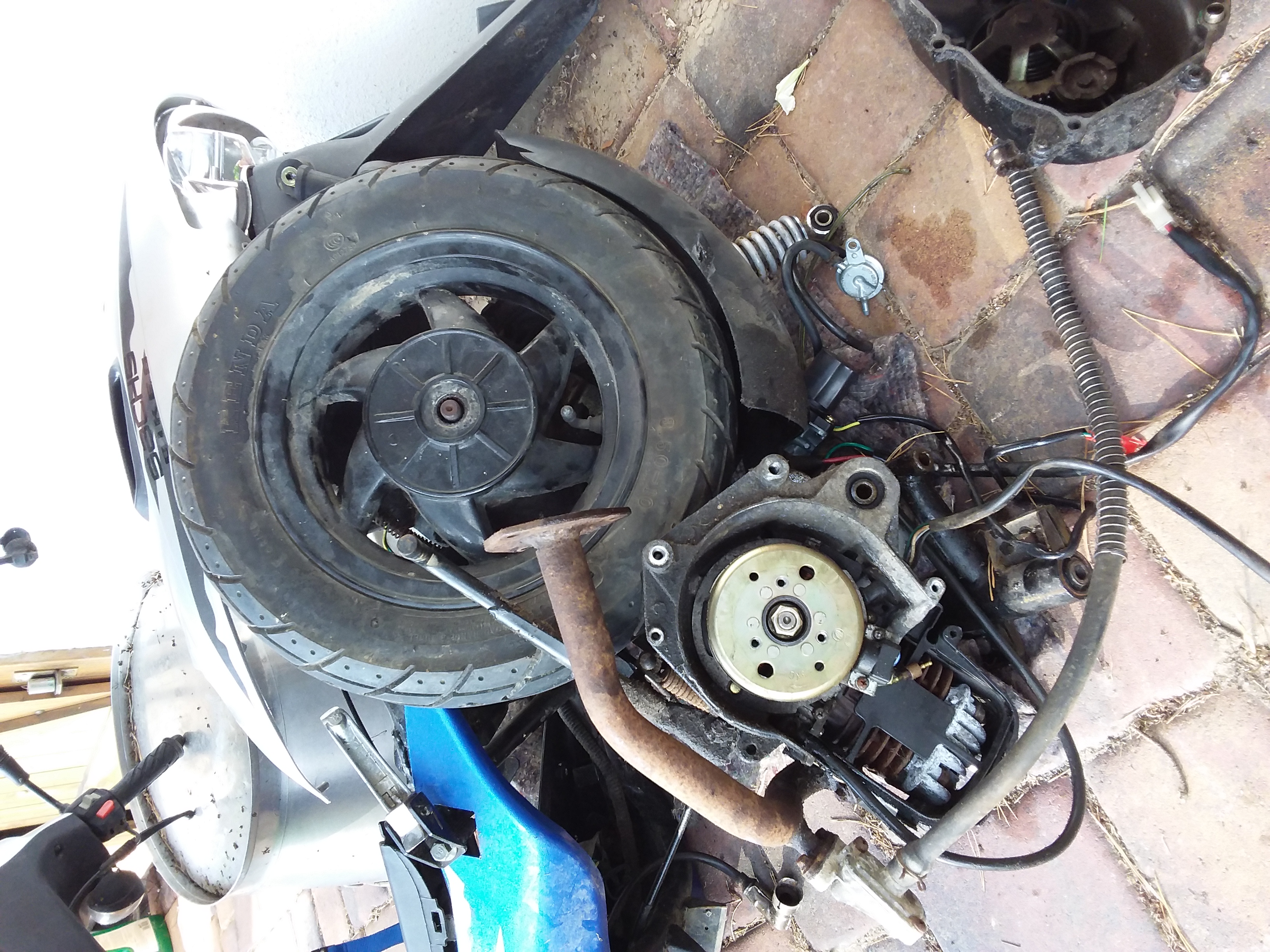

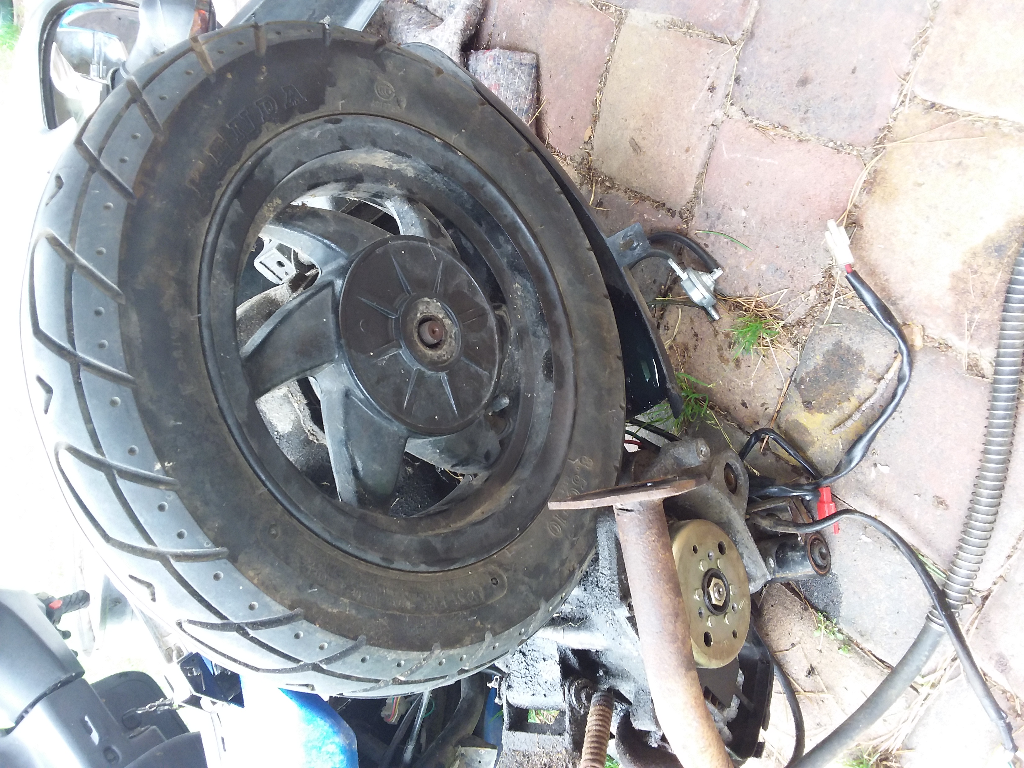

Tolle Idee, den Auspuff bekomme ich eventuell noch ab, Rost könnte ein Problem werden, aber das andere Teil, wo das runde, glänzende Teil drin ist, da sind nicht Mal Schrauben zu finden. Ich kann auch nicht glauben, dass das Moped in seine Einzelteile zerlegt werden muss, nur um einen Reifen zu wechseln. Was ist, wenn man unterwegs ist? In eine Tonne schieben und ein Taxi rufen? So was wäre ein Einwegroller.

Von den Bildern her würde ich sagen zieh das Rad einfach ab. Evt. musst du die Bremsbacken zurückstellen weil die Trommel eingelaufen ist. Wenn was klemmt muss man(n) halt schauen wo es klemmt und dann dementsprechend den Klemmpunkt beseitigen.

Sry, das war nicht gegen dich gerichtet. Mach doch erst mal den auspuff ab und schau ob du das Rad abgezogen kriegst. Vielleicht hilft Luft ablassen etwas. Kann ja nicht sein das man den Motor spalten muss um das Hinterrad auszubauen.
-- 23.08.2019 13:37 --
Das glänzende runde Ding is übrigens das Polrad welches zur Lichtmaschine gehört. Das schwarze was im Weg ist ,ist eine der Motorhälfte. Die Schrauben welche die 2motorhälften zusammen halten befinden sich hinter der Lichtmaschine aber das Rad müsste so abzukriegen sein.Wenn nicht ,wäre das eine völlige Fehlkonstruktion und damit tatsächlich ein "Einwegroller".Kann und will ich aber nicht glauben
