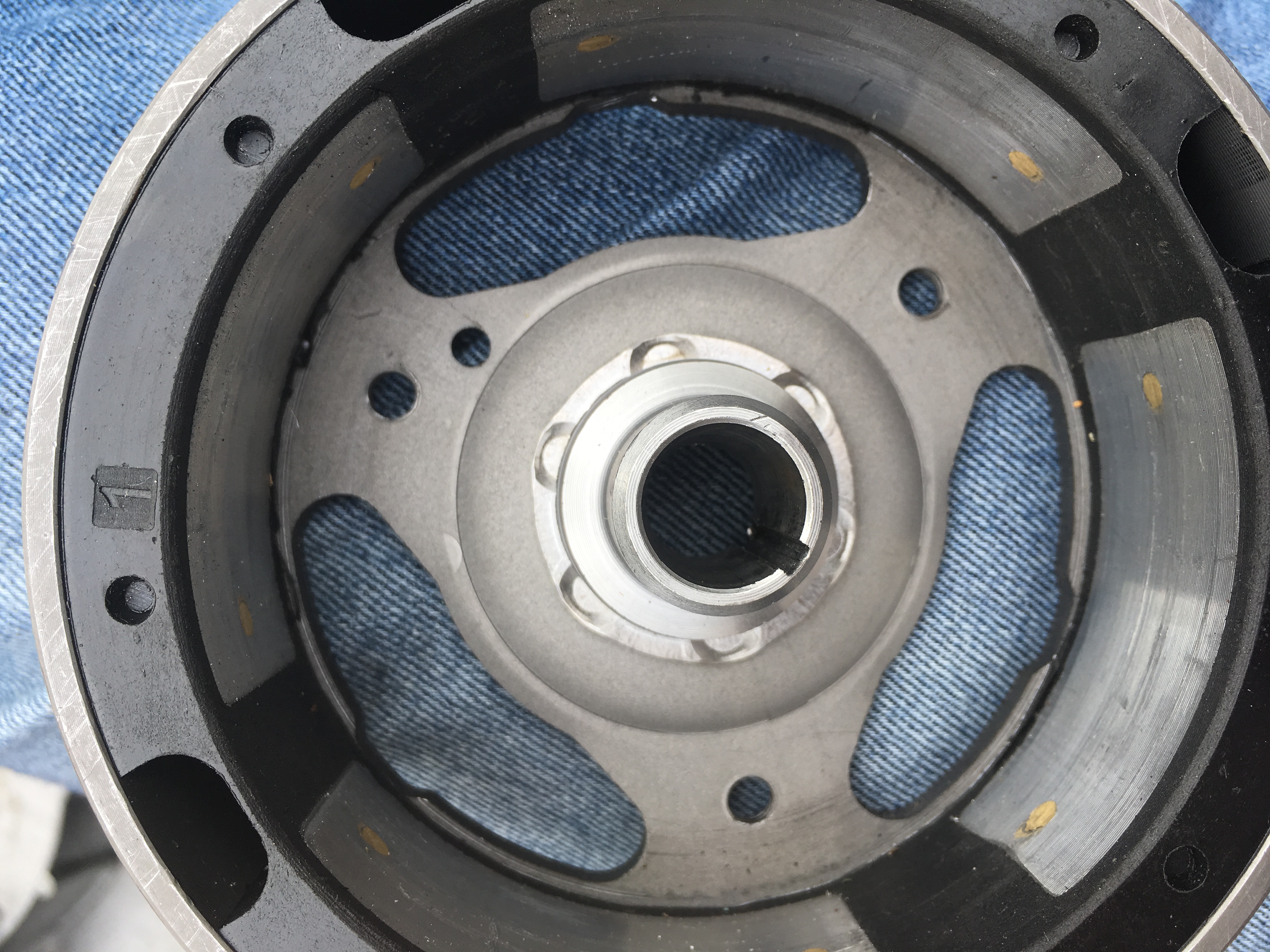

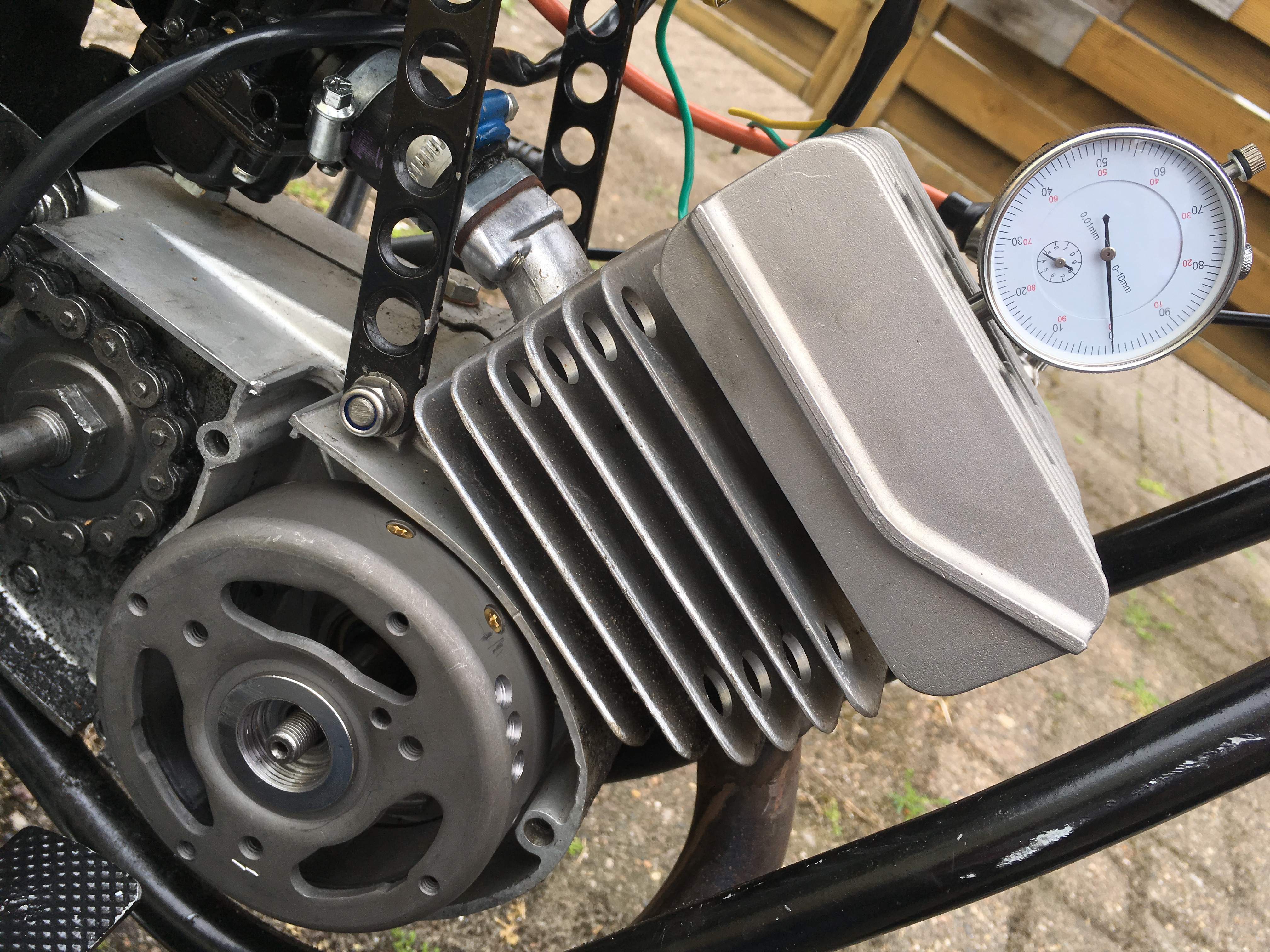

Ich habe mein Moped auf 12 Volt Zündung umgerüstet, da mir es mir abends mit 6V zu dunkel wurde. Allerdings bin ich mit dem einstellen der Zündung etwas überfragt. Den oberen Totpunkt habe ich ausgemessen und das Polrad 1,8mm zurückgedreht (da Simson Zylinder). Auf der Ankerplatte ist eine Markierung ab Werk angebracht. Nun habe ich probiert den Strich der Ankerplatte und die Markierung am Polrad übereinander zu legen, sodass sie fluchten. Die Ankerplatte musste ich so verdrehen, dass die Kabel durch die ganze Kammer liefen und außer einer dicken Fehlzündung kam nichts - scheint nicht richtig zu sein.
Den ZZP kann ich am Polrad einstellen, meine Frage ist wie ich die Ankerplatte dadrunter richtig positioniere?
Im Anhang gibt es Bilder, damit ihr euch ein Bild machen könnt.
Vielen Dank Thomas

Beitragvon kotte » 15.07.2019 09:58
OT hast du ja gefunden..
Die Markierung auf dem Gehäuse sollte der Zündzeitpunkt passend zu deinem Simson Zylinder sein.
Jetzt musst du den Zeitpunkt finden, an dem diese Zündung den Funken loschickt. Nur leider kann ich auf den Bildern da nix erkennen (außer deinen Bleistift Strichen). Wenn du die beiden Marlierungen über einander drehst, sollte es funken.

Beitragvon citybiker » 15.07.2019 10:18
Diese Zündung habe ich erst vor kurzem in eine MK4m eingebaut, du mußt die Ankerplatte soweit wie möglich nach links drehen, dann passt der Zündzeitpunkt. Die Ankerplatte so einbauen, daß die Kabel von rechts oben zur Öffnung im Gehäuse geführt werden.

Beitragvon thomasml » 15.07.2019 20:30
@kotte
oT und ZZP hab ich bestimmt aber das deckt sich leider überhaupt nicht mit dem Strich auf der Ankerplatte. Deshalb ja die Frage hier im Forum.
@citybiker
Hab die Ankerplatte mal nach deiner Beschreibung eingebaut. Meintest du das so?

Beitragvon thomasml » 16.07.2019 18:55
Kleiner Nachtrag:
Die Zündung habe ich komplett nach links verdreht und bin eine Testrunde gefahren. Hat anfangs einigermaßen funktionert aber endete dann auch in Fehlzündungen und einer sehr ruckartigen Gasannahme. Es wäre zu schön wenn man die Ankerplatte einfach nur komplett nach links verdreht und alles eingestellt ist.
Weiß nun einer wie man die Zündung, bzw. die Ankerplatte, korrekt einstellt?

Beitragvon Sachscupspezi » 18.07.2019 12:30
1. Du musst wissen welchen Zündzeitpunkt der Simson Zylinder benötigt.
2. Feststellen wo der o.T ist, Makierung am Polrad/ mit O und am Motorgehäuse /I neu anbringen. O und Strich müssen bei o.T fluchten.
Dein Motor ist rechts drehend ,die jetzige Einstellung,zeigt maximale einzustellenden Frühzündung.
Ankerplatte gegen die Laufrichtung des Motor verdrehen, Zündzeitpunkt früher,in Laufrichtung später.
Mit Messuhr , Zündeinstelllehre ,oder auch Gradscheibe den gewünschten Zündzeitpunkt fest stellen,Markierung am Polrad mit M anbringen . Diese muss mit der Makierung am Motorengehäuse bei dem gewählten Zündzeitpunkt fluchten.
Abblitzen mit Stroboslampe.
-- 18.07.2019 12:37 --
Stimmt die M und Strich Markierung dann nicht überein, musst Du die Ankerplatte wie oben beschrieben verdrehen.

Beitragvon citybiker » 18.07.2019 12:43
Das Problem bei der Zündung ist, daß da keinerlei Markierungen vom Zündzeitpunkt vorhanden sind. Am besten mit der Meßuhr OT ermitteln und am Polrad/ Gehäuse eine Markierung anbringen, dann Polrad verdrehen bis die Meßuhr deinen Zündzeitpunkt anzeigt z.B. 1,4 mm v. Ot. Wieder eine Markierung am Polrad anbringen.
Mit einer Stroboskoplampe dann bei laufendem Motor überprüfen wie die Zündung steht und gegebenenfalls korrigieren.

Beitragvon thomasml » 23.07.2019 17:00
Die Zündung lässt sich bei mir nicht einstellen, weil Bohrungen der Ankerplatte nicht zu dem Motor und dem Zündzeitpunkt passen. Entweder zündet er viel zu früh oder viel zu spät - die Ankerplatte lässt sich nicht so verdrehen, dass der ZZP korrekt ist. Die Langlöcher größer zu machen geht nicht, da somit immer mindestens eine Schraube verdeckt oder gar nicht in der Führung liegt.

Beitragvon Sachscupspezi » 24.07.2019 10:50
Wenn die Zündung nicht taugt ,würde ich sie auch nicht einbauen.
Die Schrauben der Ankerplatte bekommt man immer angezogen.
Du kannst doch zu früh und zu spät einstellen, bei richtiger Einstelllung sind nur die Schrauben verdeckt zum anziehen. Zündung einstellen ,nur die Schrauben anziehen wo du dran kommst ,dann Spule abschrauben um die verdeckte Schraube anzuziehen.
Spule einbauen , den Abstand Polschuhe zu den Polrad Magneten auf 0,25-0,30mm mit Fühlerlehre einstellen.
