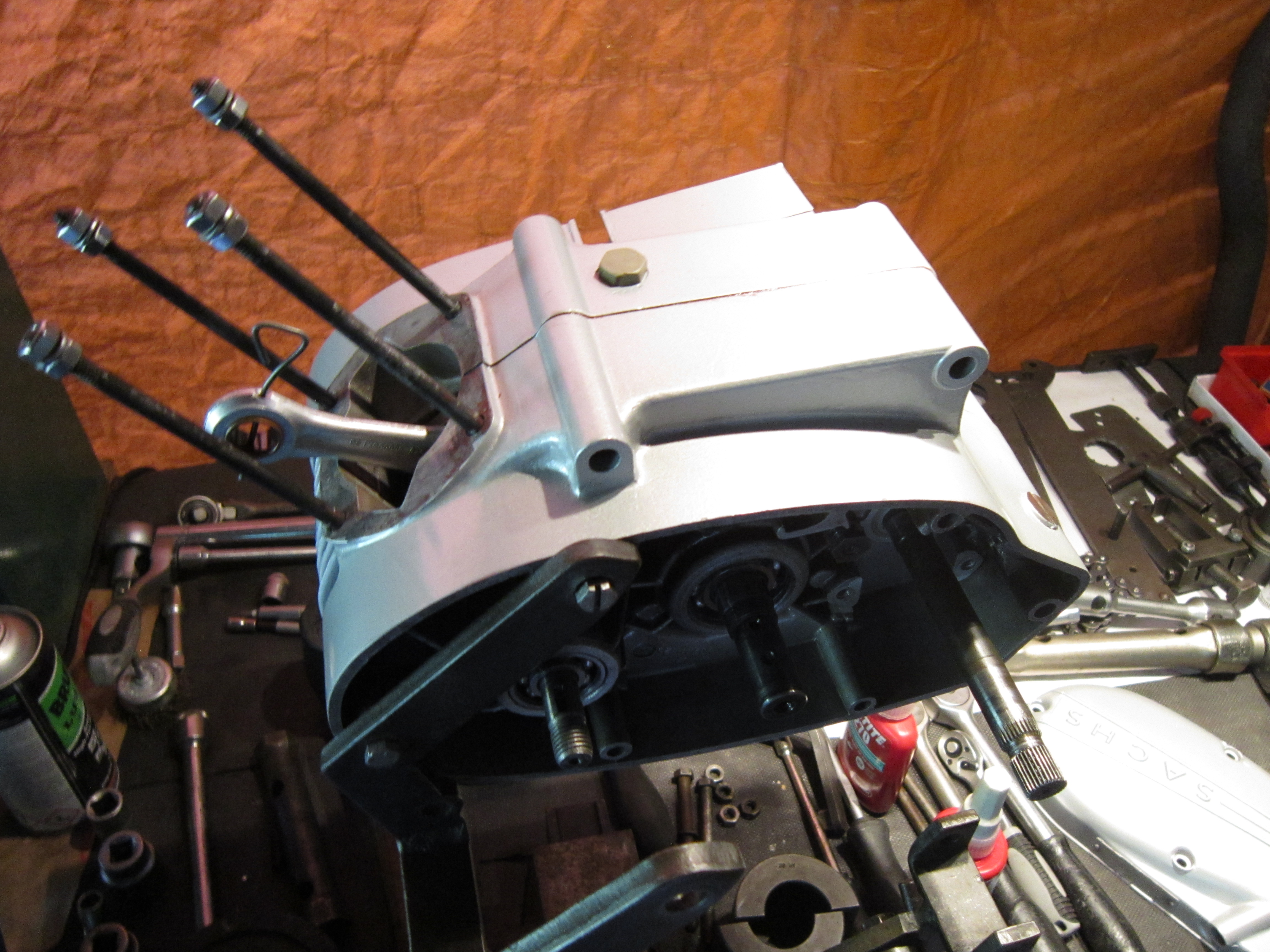

Moin und Servus!
Seit Februar fahre ich einen instandgesetzten 50s mit Grauguss 5,8ps, Kurbelwelle wurde regeneriert, altes Alupleuel, unteres Lager feingeschliffen und mit übermaßigen Nadeln bestückt, obere Buchse RG7 neu gedreht, sauber und passend ausgerieben.
Heute hat der Motor etwas "gespuckt", als hätte er Luft geschluckt, aber danach lief er nicht mehr mit voller Leistung, kam aber noch auf 70 bis 75 km/h, nur brauchte er etwas Rückenwind oder Bergabfahrt und ich wusste nicht, ob er Schaden genommen hatte oder nicht...
Nach nach einer Brücke nahm er nochmal ordentlich Fahrt auf und wieder "brrrrgh", und ich dachte an einen Klemmer oder Luftschlucker, was auch passieren kann, wenn man bergab fährt und der Spritschnorchel kurz in der Luft steht.
Das alles war auf den letzten Kilometern des Heimweges, und ich habe gemerkt, dass da was passiert ist und ich mindestens den Zylinder ziehen und inspizieren muss, und nicht nur den Zylinder, falls da alles okay ist kann es von Zündung oder Vergaser kommen.
Aber nachdem ich den Zylinder runter hatte habe ich gleich gemerkt, dass von der Kolbenbolzenbuchse nicht mehr viel übrig war....
Dafür fuhr der Motor aber noch recht ordentlich :mrgreen:
Ich frage mich, was den Schaden verursacht haben mag, und dass Ich statt 1:25 etwa 1:30 fahre wird es wohl nicht getan haben...
Am Material RG7 wird es auch nicht gelegen haben, auch nicht an der Verarbeitung, der Kollege macht sowas schon 30 Jahre und es sah wirklich gut aus.
Allerdings habe ich seit über einem Monat einen Kopf drauf, der nur 0,7mm Quetschmaß hergibt, und auch der vorige hatte nur 0,8mm, und ich wollte mal lieber ne 2. Fußdichtung verbauen um auf 1 bis 1,2mm zu kommen.
Aber schlägt der Kolben nach über 1 Monat auf einmal oben an??
Ich hatte jedoch in den letzten Tagen so ein ratterndes, nagelndes Geräusch, sowas kann aber auch von falschem Zündzeitpunkt kommen (scheidet aber eigentlich aus).
Angenommen, die Buchse war (mag ich nicht glauben) spielbehaftet - würde sie dann vom Bolzen zerschlagen werden?

Beitragvon Mopedikürer » 28.06.2019 13:18
Ich wollte da auch noch ne andere Fudi einbauen - war aber immer anderweitig beschäftigt....
Ob das aber den Schaden verursacht haben kann?
Schlägt der Kolben im erhitzen Zustand an (Alupleuel dehnt sich auch mehr als Stahlpleuel), wenn kalt nur so 0,7 oder 0,8mm zu messen sind?
Das war jetzt etwa zwei Monate so, und ich fahre ja viel.

Beitragvon Mopedikürer » 28.06.2019 17:30
Ich hab damals mit ner Bronzebuchse auch fast 18oookm mit ungefähr 1:30 gefahren. Die Buchse hatte danach keinen ungewöhnlichen Verschleiß.
Ich tanke mit Öl für 6 Liter meist 8 Liter, das kann die locker ab.
In der letzten Woche hab ich tatsächlich 9 Liter, also schon 1:33 getankt, zum zweiten Mal, aber wenn es geschadet hat, dann nur wegen dem ohnehin zu kleinem Quetschmaß.
Meine Theorie dazu ist, dass dies durch Druck und Reibung zur Überhitzung am Pleuel führte, welches sich dann übermäßig dehnte.
Ich denke, ohne dass der Kolben gegen den Kopf hämmert zerbricht so eine Buchse nicht.
Es mag auch sein, dass das dünnere Gemisch dazu beigetragen hat, dass sich die Buchse überhitzt.
Vielleicht auch hat sich die Buchse im überhitzten Pleuelauge verdreht und die Ölbohrungen verschlossen, was dann zur totalen Überhitzung und dann zum Anschlagen des Kolbens geführt hat.
Ich vermute auch mal, da ich schon einige Male an den Grauguss Zylindern solch kleines Quetschmaß gefunden habe, dass die Dichtflächen am Alukopf einfach zu platt gedrückt sind, entweder durch zu starkes Anziehen der Schrauben oder einfach durch die Arbeit, die Hitze und Ausdehnung am Material verrichtet haben.

Beitragvon Sachscupspezi » 01.07.2019 19:31
Ich habe so eine zerbrochene Buchse noch nie gesehen,hier das erste mal.
Ich mache im Moment einen 50S fertig ,die Buchse original.
Mit Hunger MO Sachs Spezialwerkzeug,wurde die Buchse nach Einbau aufgerieben.
Materialfehler ,falsches Material ,beim Einbau schon was nicht in Ordnung.Oder es wurde ordentlich Kraft ,aus was für einen Grund auch immer, auf die Buchse ausgeübt.
Nadellager können auch kaputt gehen . Das mit dem Alupleuel im Sachs Motor ist doch nicht schlecht. Diese findet man doch in vielen Sachs Motoren und sie machen nicht mehr oder weniger Probleme als Stahlpleuel und Nadellager.
Das beim Mopedikürer ist doch eine Seltenheit.

Beitragvon kotte » 01.07.2019 22:26
Also bei näherer betrachtung finde ich, das die Buchse schon nach ölmangel aussieht....
Allerdings weis ich jetzt nicht , ob das ein Grund zum " zerbrechen" ist. Denke doch eher Bolzen und Lager gehen dann langsam eine Art Verbindung ein und die Leistung ist weg. Hast du Hitzespuren?
Wie sieht das Pleuelauge aus? Sieht man dort mechanisches arbeiten?
Sieht man auf dem Bolzen was?
