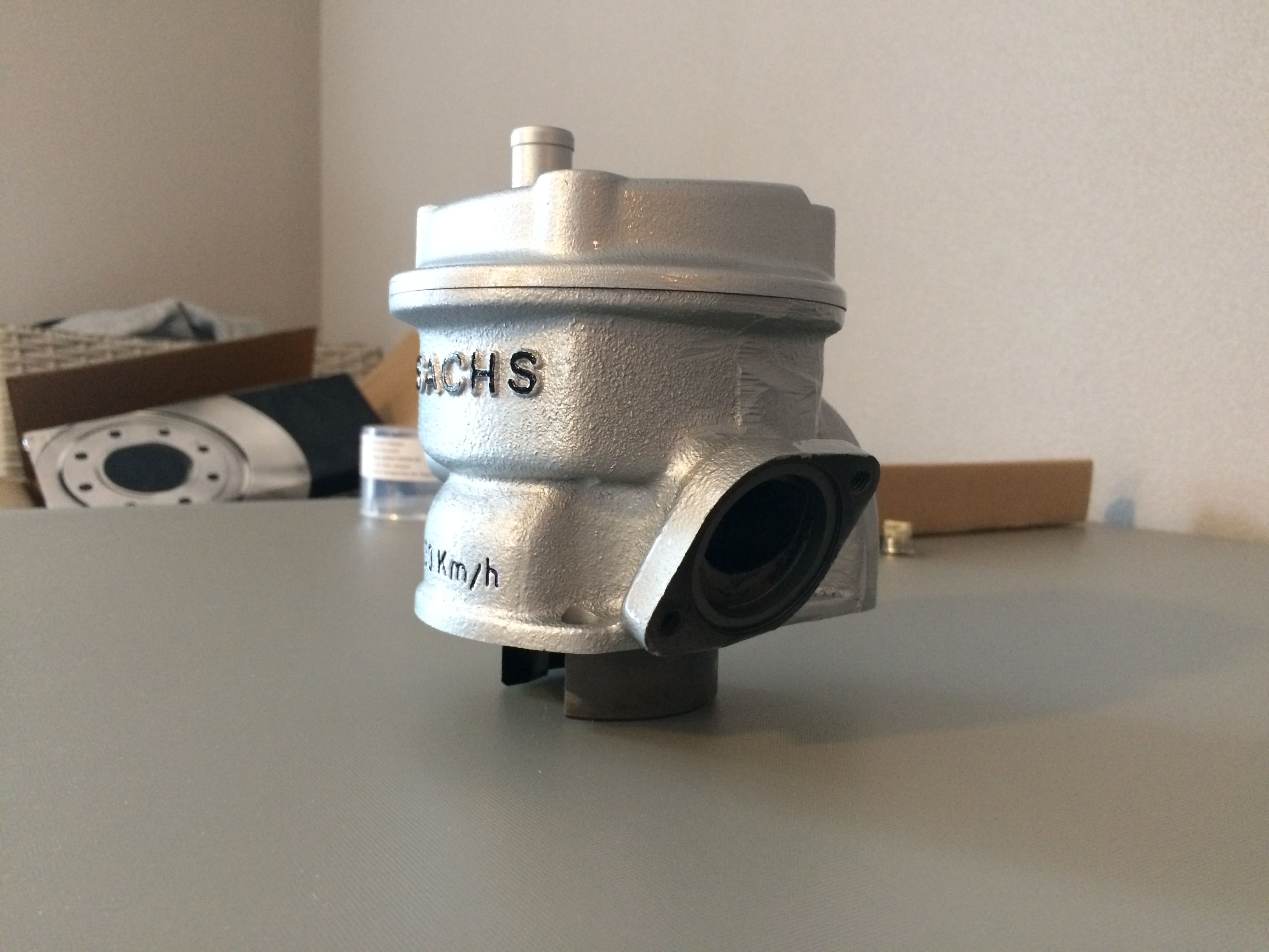

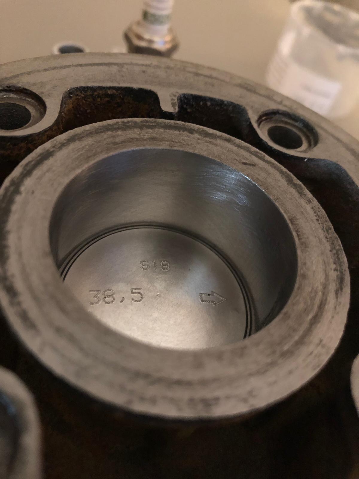

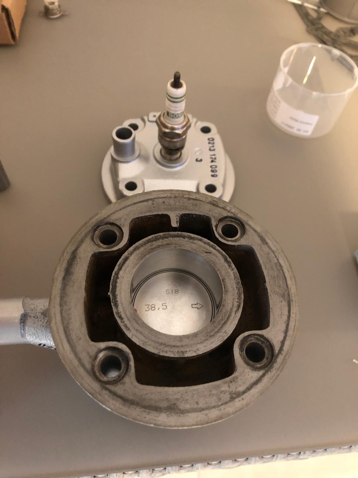

Beitragvon ZX1 Driver » 22.06.2019 21:20
Hey
Also der Motor hatte echte 50tkm auf der Uhr und gemacht wurde groß noch nichts außer bei 36tkm auf nen H Kolben umgerüstet (kenne den Vorbesitzer privat schon sehr lange).
Der Zylinder ist ein Grauguss korrekt. Da ich ja schrieb den Motor zu überholen und ich Motorenbauer bin wurde der Zylinder bereits auf ein 38.5er Bohrmaß gebracht mit neuem kolben glasperlgestrahlter Kopf usw und alles mit Thermopulver beschichtet. Aber ich kann dir sagen das der Zylinder vorher mit nem neuen Ring und ganz leicht gehohnt sicher noch etwas gelaufen wäre.

Beitragvon Mopedikürer » 22.06.2019 21:56
Sauber :D
Was für ein Kolben ist das?
