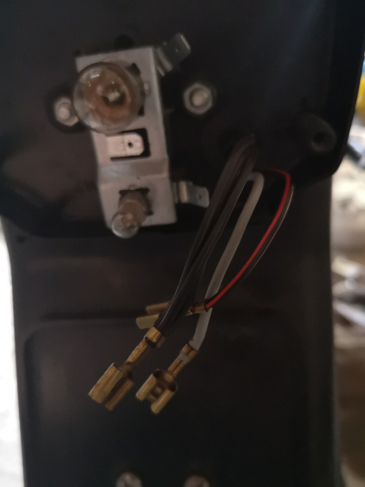

ich habe das Rücklicht bei der KX ausgebaut und mir auch Bilder gemacht, welche Kabel wo hin kommen. Leider ist das Handy abhanden gekommen und somit weiß ich es nicht mehr genau. Kann mir das jemand kurz durch geben?
Gruß Steffen

Schwarz ist Masse und kommt in die Mitte.
Bei den beiden anderen kannst du es ausprobieren wenn der Motor läuft.
Licht luchtet unten , Bremslicht oben.

Grau ist Rücklicht unten anstecken.
Schwarz ist Masse .Mitte anstecken.
Rot-Schwarz ist Bremslicht ,oben anstecken.

Beitragvon quattrofreak23 » 20.06.2019 10:19
Super, danke schön. Hat gepasst
