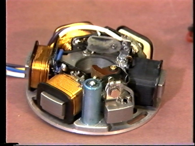

Die Hercules hat eine Ducati Zündung und für diese habe ich bei der Moped-Garage.de das Bauteil auch gekauft. Das Foto schaute genau gleich aus. Naja nun war dieser Zündkontakt spiegelverkehrt. Daraufhin habe ich ihn auseinander gebaut und wollte ich wiederrum beim alten montieren, quasi nur rüber ziehen. Das hat auch geklappt aber nun scheint irgendwie ein anderer Fehler aufgetaucht zu sein. Der Kontakt steht verdammt lang offen und durch toleranzen hat dieser Holzknupse auch etwas spiel auf der Welle. Sollte aber nicht zu wild sein. Auf jeden Fall entsteht kein Zündfunke. :(

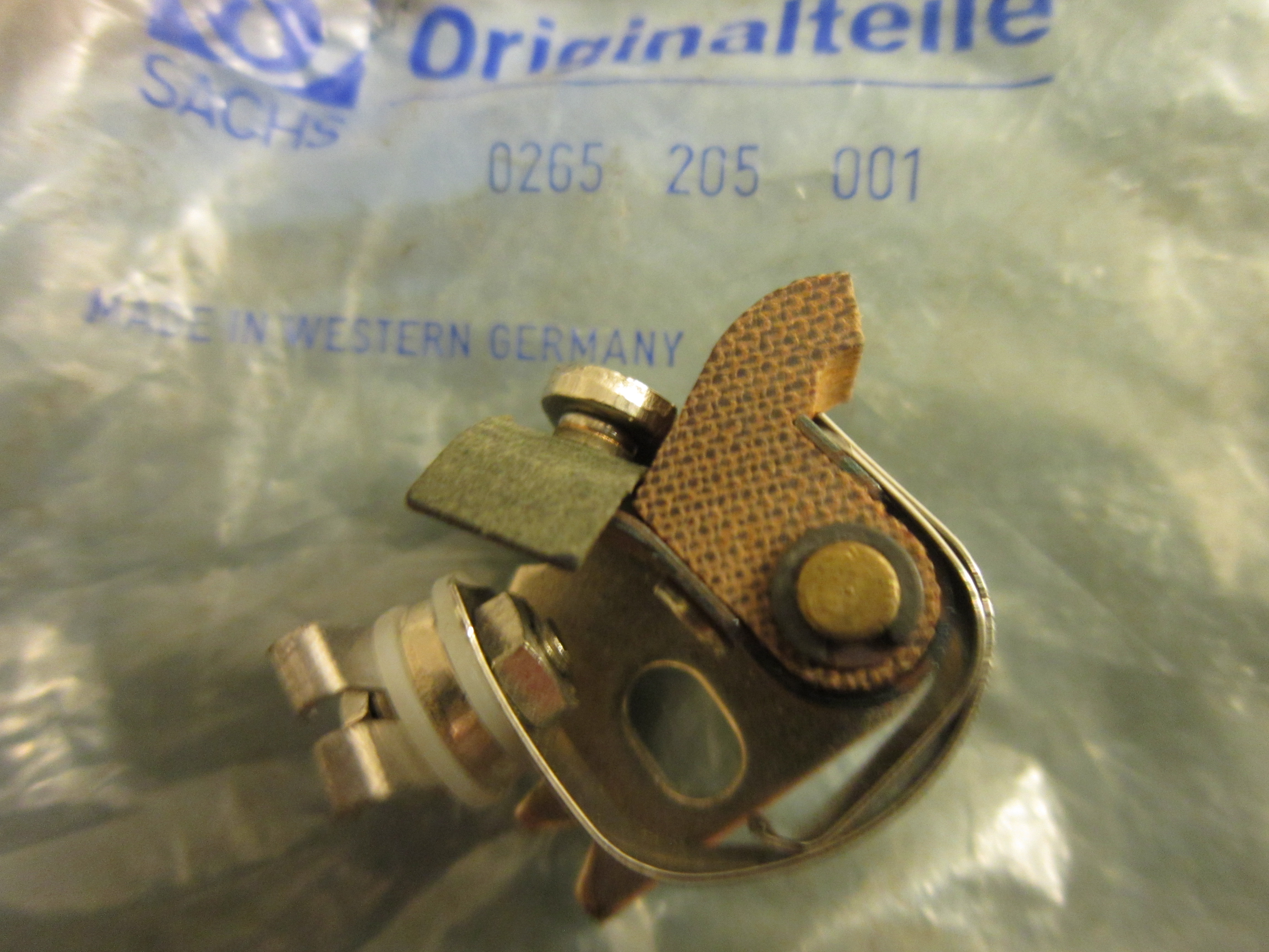

Hallo, diesen Kontakt benötigst Du. 0265 205 001 lautet die Sachs Nummer.
Suche nach Teilenummer und Bildvergleich.
Zündung :bei höchster Nockenstellung Kontakt ca. 0,4 mm auf.
Zündzeitpunkt 1,3+- 0,3 mm vor o.T.
Durch verdrehen der Ankerplatte gegen die Laufrichtung des Motors /Zündzeitpunkt früher,Zündzeitpunkt später ,Ankerplatte in Laufrichtung des Motors verdrehen. Auf Zündzeitpunkt Markierung M sollte sich der Kontakt anfangen zu öffnen. Hilfsmittel Testboy und Messuhr/ Einstellehre für o.T Bestimmung.

Das Problem einen passenden Unterbrecher zu finden hatte ich auch.
Es passt ein Unterbrecher von ner Vespa.
Bin mir nicht mehr sicher müsste der hier gewesen sein:
www.sip-scootershop.com/main/base/Detai ... anguage=DE
Oder hier:
www.piaggio-vespa-rwn.de
Schwierig mittlerweile ein passendes Fett für den Nocken aufzutreiben.
Ich nehme das :
www.classic-oil.com/kontaktfett-heissla ... 189/?c=111
Servus Roland

Beitragvon M.Eng.Moped » 16.06.2019 18:30
:) perfekt. Danke.
Ich hab heute wieder gebastelt und den alten unterbecher mit dem neuen getauscht. Stand jetzt läuft sie wieder. Das mit dem Fett ist eine super Sache. Danke ☺ und den Unterbrecher von der Vespa probier ist dann mal aus ☺
