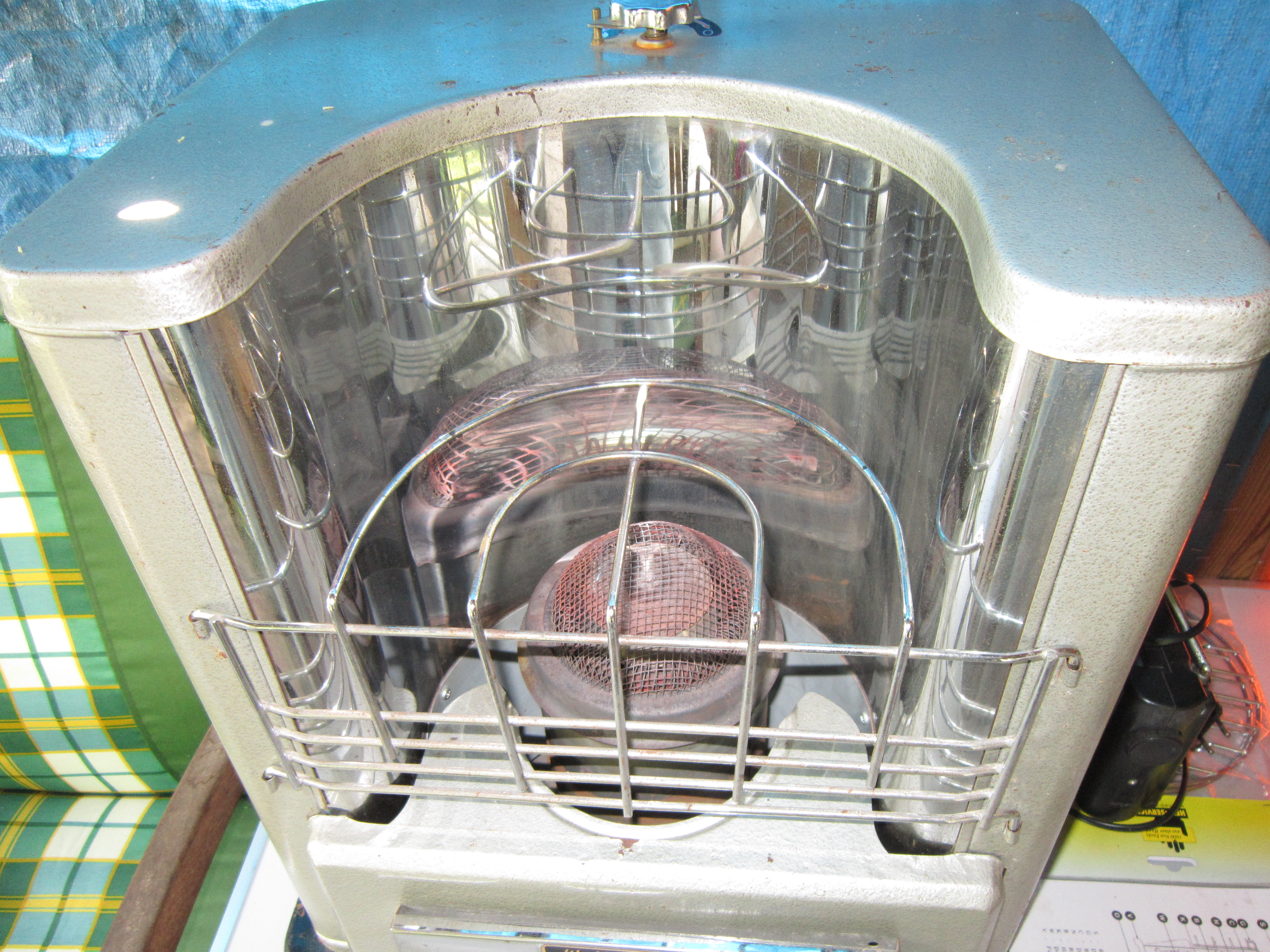

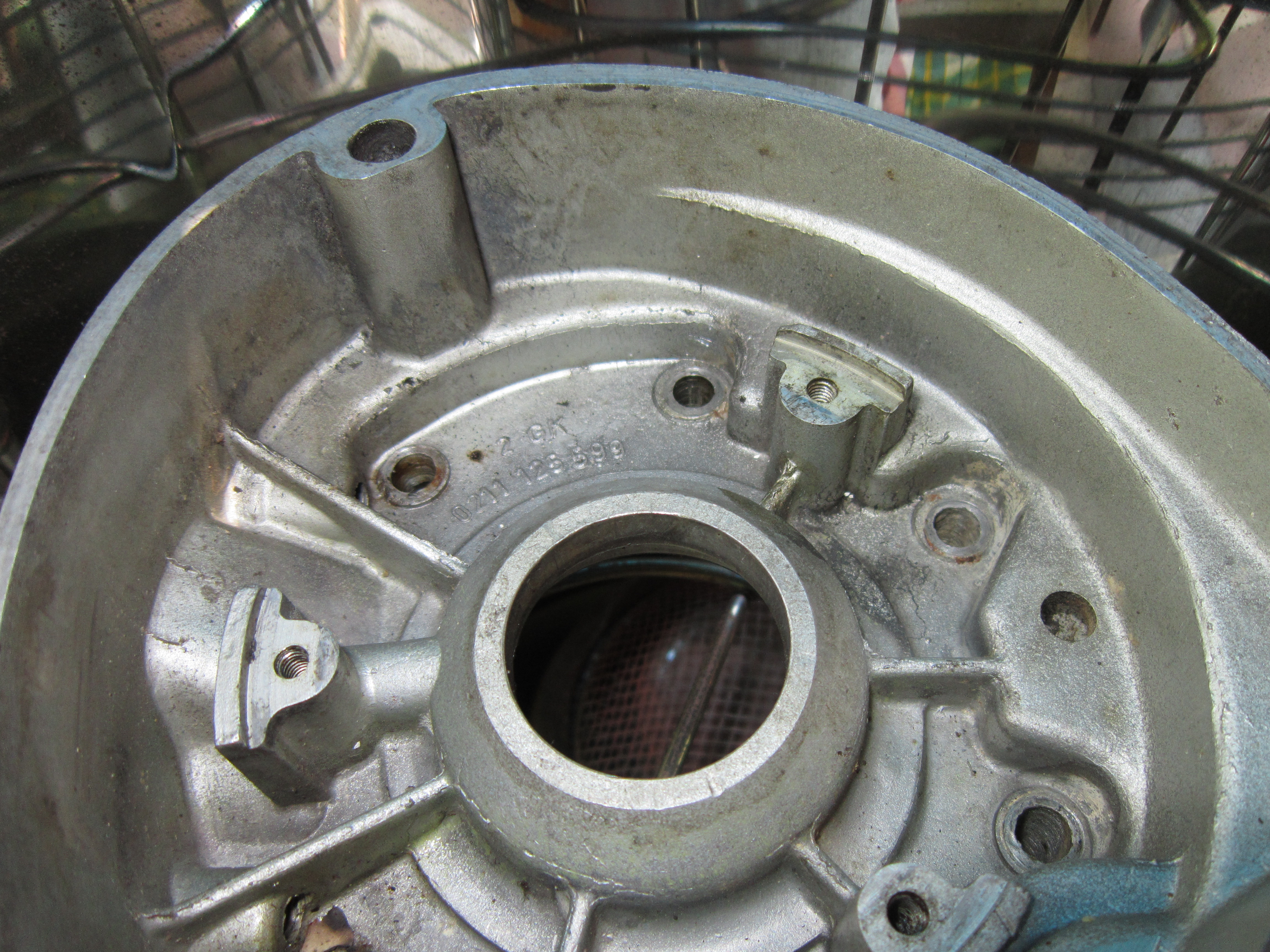

Fazit
Der Klaus ist einfach zu langsam. Warm machen ,Lagersitz säubern,Lager auspacken und reinschmeißen.
-- 07.06.2019 12:20 --
Alle Lager natürlich:
