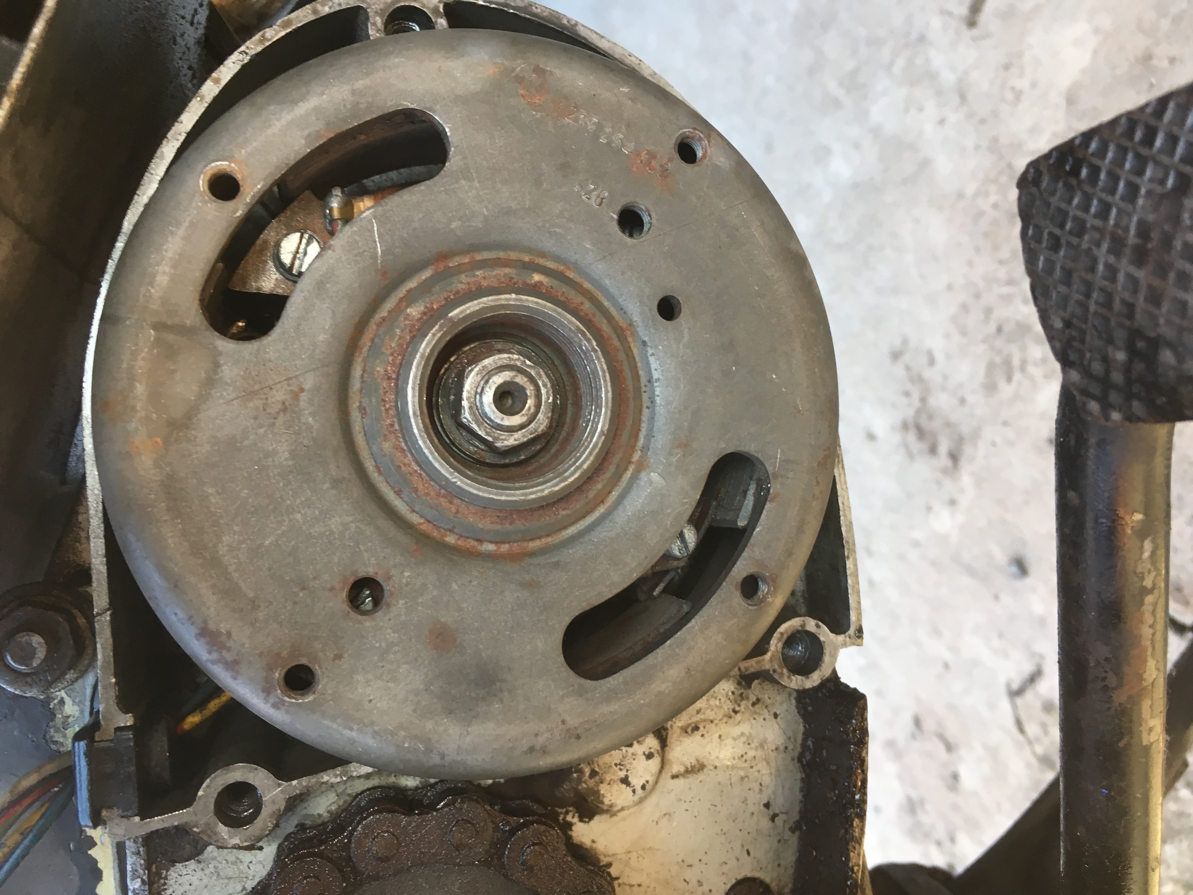

Beitragvon marco_frodermann » 02.06.2019 19:34
Was habe ich überhaupt für eine Zündung verbaut? Bin echt über jede Hilfe dankbar

Beitragvon cluberer2003 » 02.06.2019 19:43
Da ist eine Bosch Unterbrecherzündung verbaut. In die RE gehört aber eine kontaktlose Motoplat.
ZZP kontrollieren, sollte bei ca. 1,2 bis 1,5 mm vor OT sein. Falls es dann immer noch nicht passt: Kondensator tauschen. Ggf. auch den Unterbrecher.
Motoplat wäre original in der RE. Überlege Dir, ob du dir eine besorgst. Kosten ca. 100 Euro. Du brauchst dann aber noch eine Zündspule dazu. Nochmal ca. 40 Euro. Beide Sachen gebraucht. Vorsicht beim Kauf, wird viel Schrott angeboten. Dann müsste ggf. der Kabelbaum nachgesehen bzw. angepasst bzw. rückgebaut werden.
