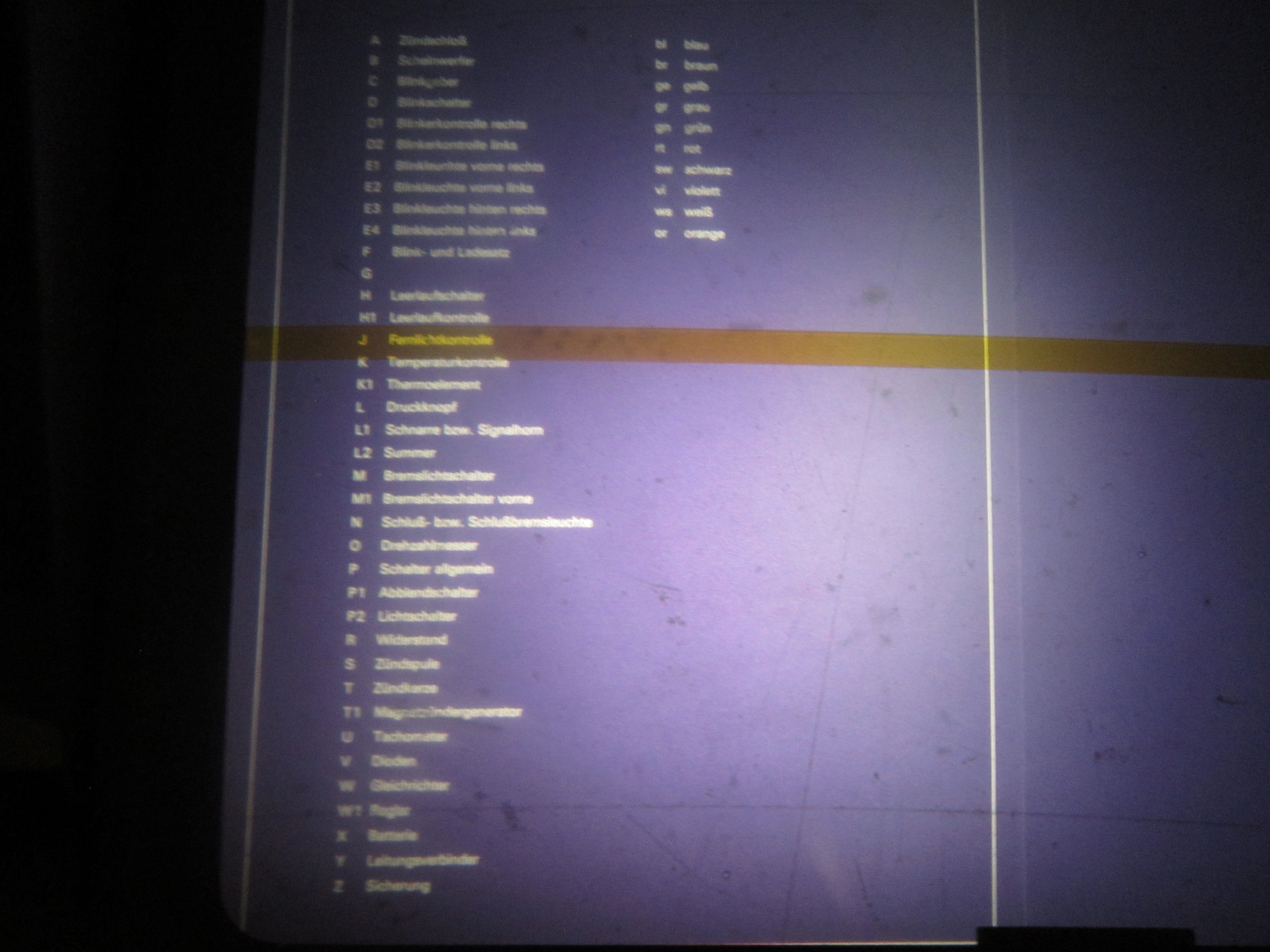

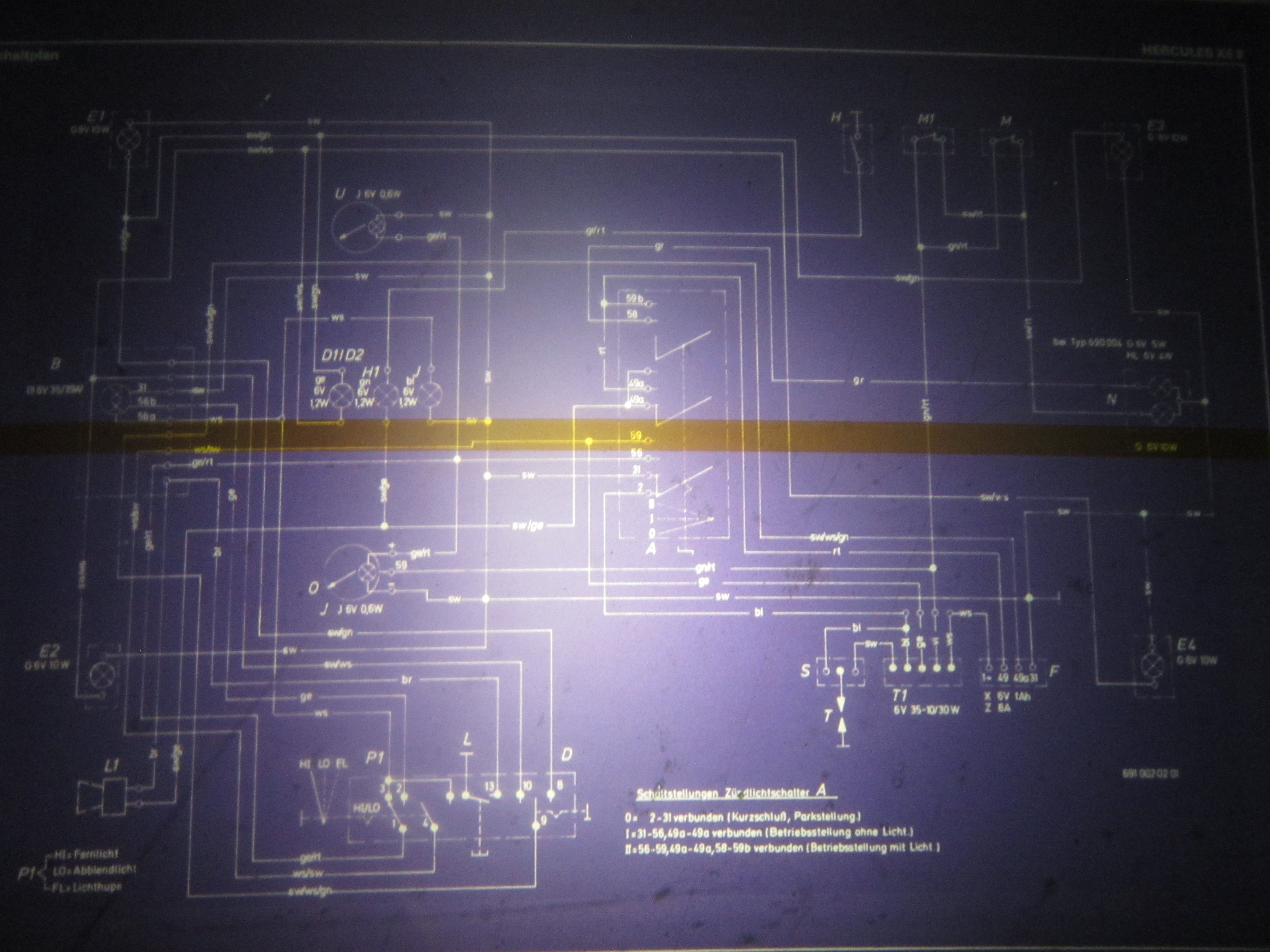

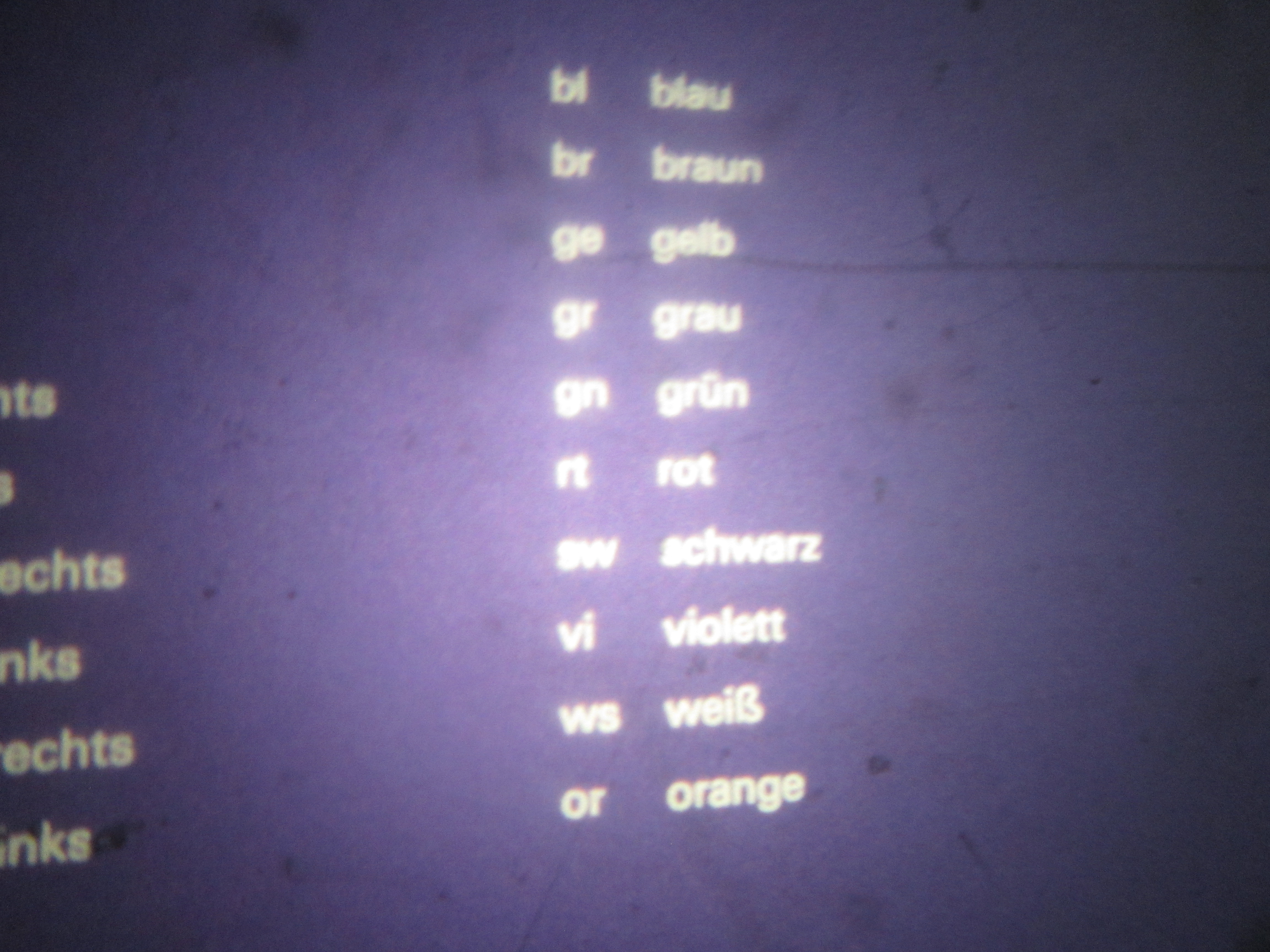

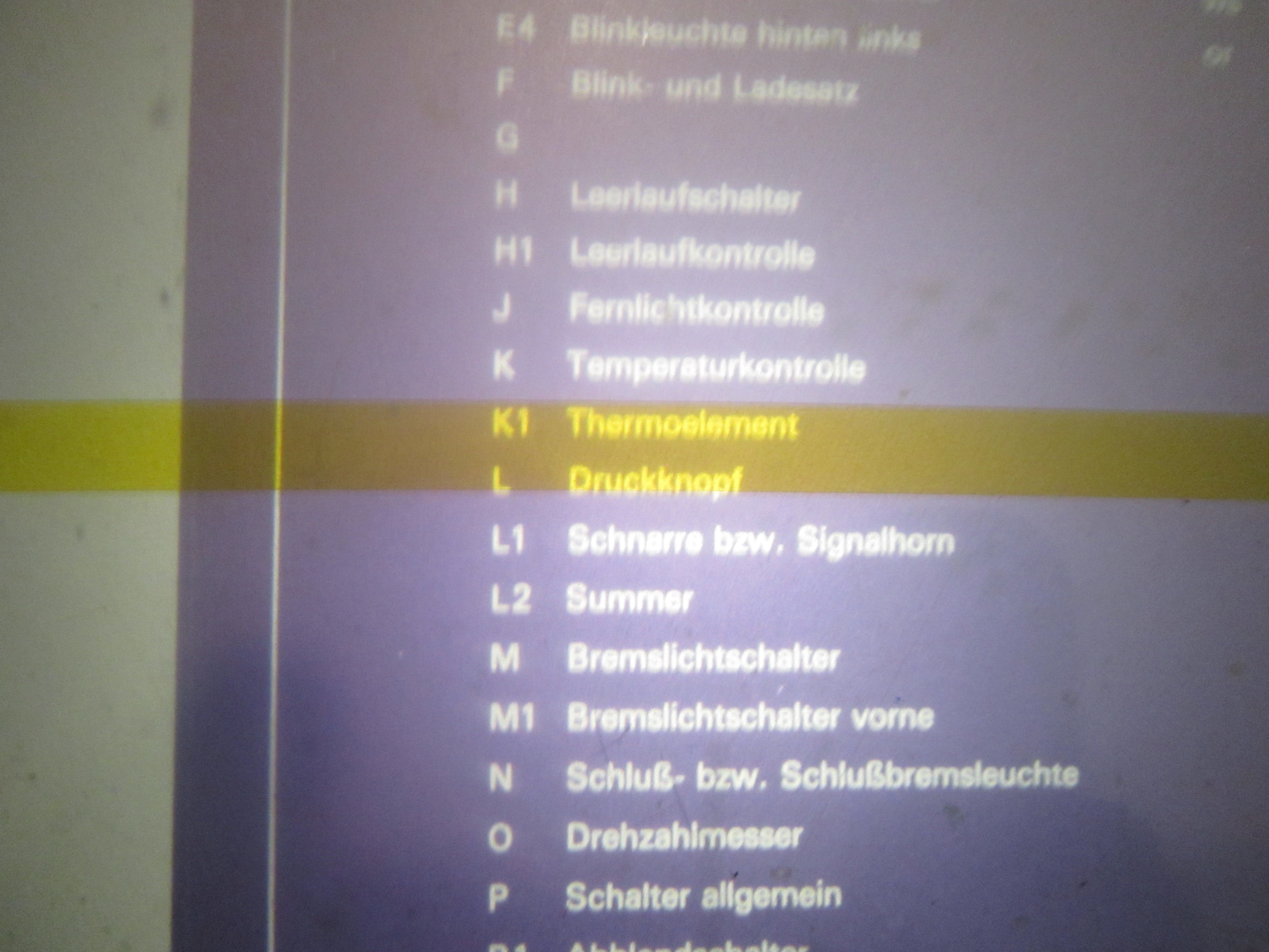

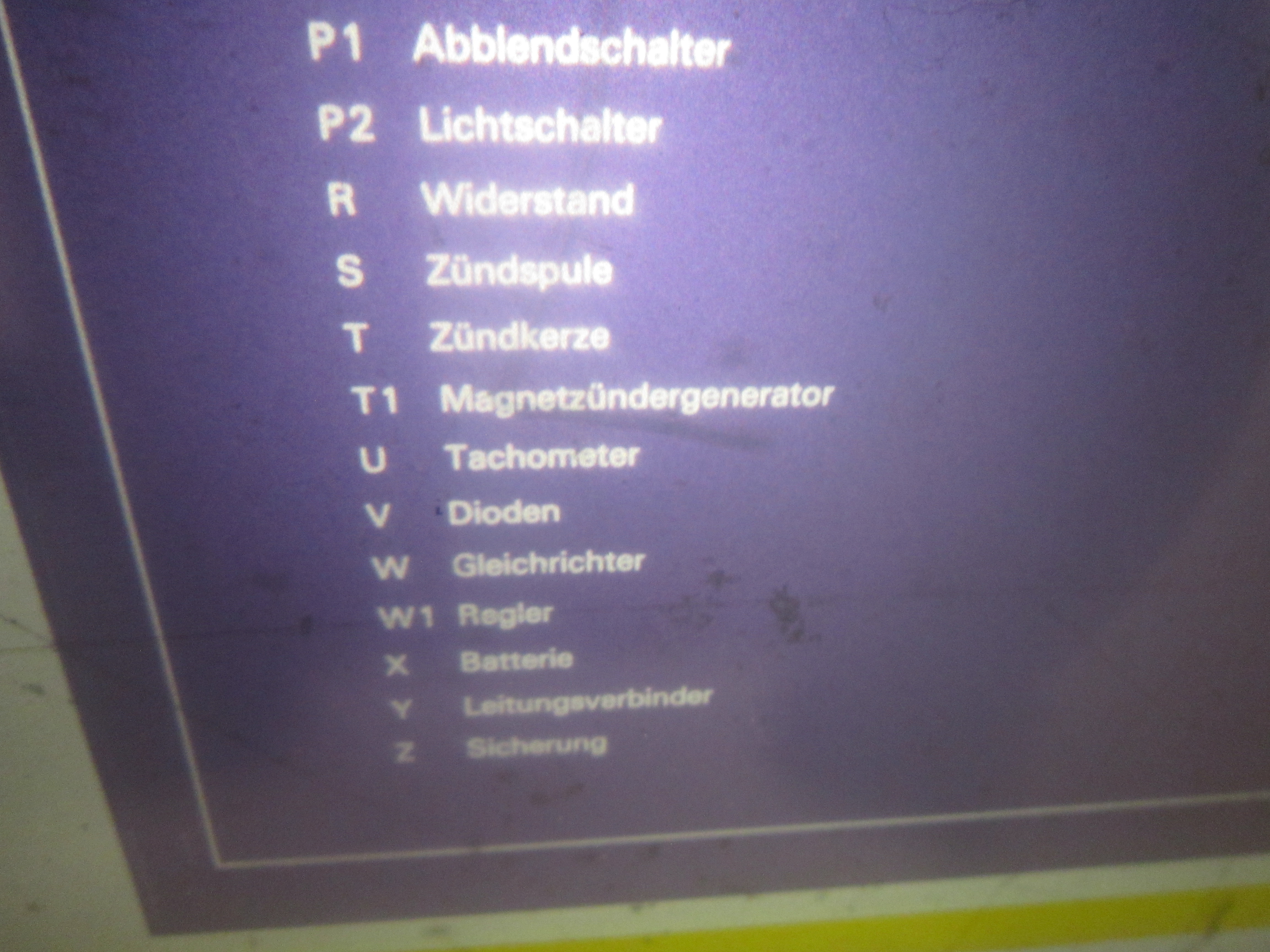

Beitragvon Sachscupspezi » 28.05.2019 11:12
https://herculesig.de/schaltplan_d.html
Am Drezahlmesser: gelb/ rot auf + kommt vom Zündschloss Klemme 56.
schwarz auf - Masse
grün/rot auf Klemme 59 .
Aus der Zündung violettes Kabel wird zum grün/roten Kabel auf Bremslichtschalter und Drehzahlmesser Klemme 59.
A= Zündschloss
0= Drehzahlmesser
M =Bremslichtschalter
-- 28.05.2019 11:14 --
T1 =ZÜNDUNG
S=ZÜNDSPULE
-- 28.05.2019 11:49 --
http://www.hercules-sachs.com/Manuals/H ... index.html
-- 28.05.2019 12:48 --
Bilder Schaltplan XE-9
Siehe fehlende Seite 47 In der Betriebsanleitung.
Hier vom Microfich ,vergrößern da etwas schlecht zu fotografieren.
