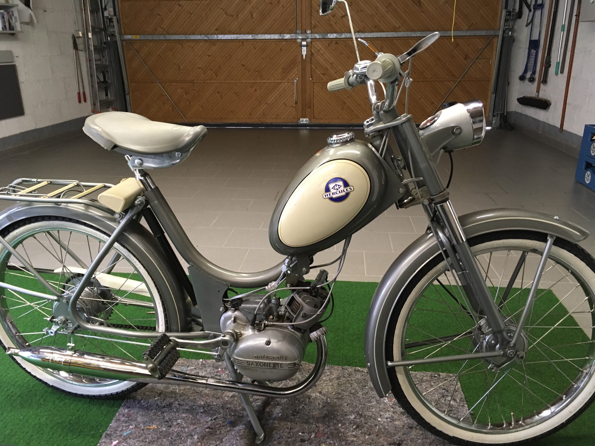

Restauration abgeschlossen mf221, nächstes Projekt startet.

Beitragvon Helme » 26.05.2019 07:05
Nicht schlecht ,Herr Specht.
Saubere Arbeit,sehr schön geworden.
Gruß Helme

Beitragvon Muschdifix » 26.05.2019 08:32
Danke, das tut gut und macht Mut!
Schönen Sonntag!

Beitragvon cluberer2003 » 26.05.2019 14:20
Wunderschön... Die Lampe noch etwas nach unten.
Wirklich, sehr schöne Arbeit.

Beitragvon Aspes Kalle » 28.05.2019 09:05
Wunderschönes Teil!
So einen Saxonette Motor hab ich als 14Jähriger auch mal auseinander gebaut..... und nicht mehr zusammen bekommen :oops:
So ein Teil hätte ich auch gerne in der Garage (oder auch Arbeitszimmer )stehen
Kalle

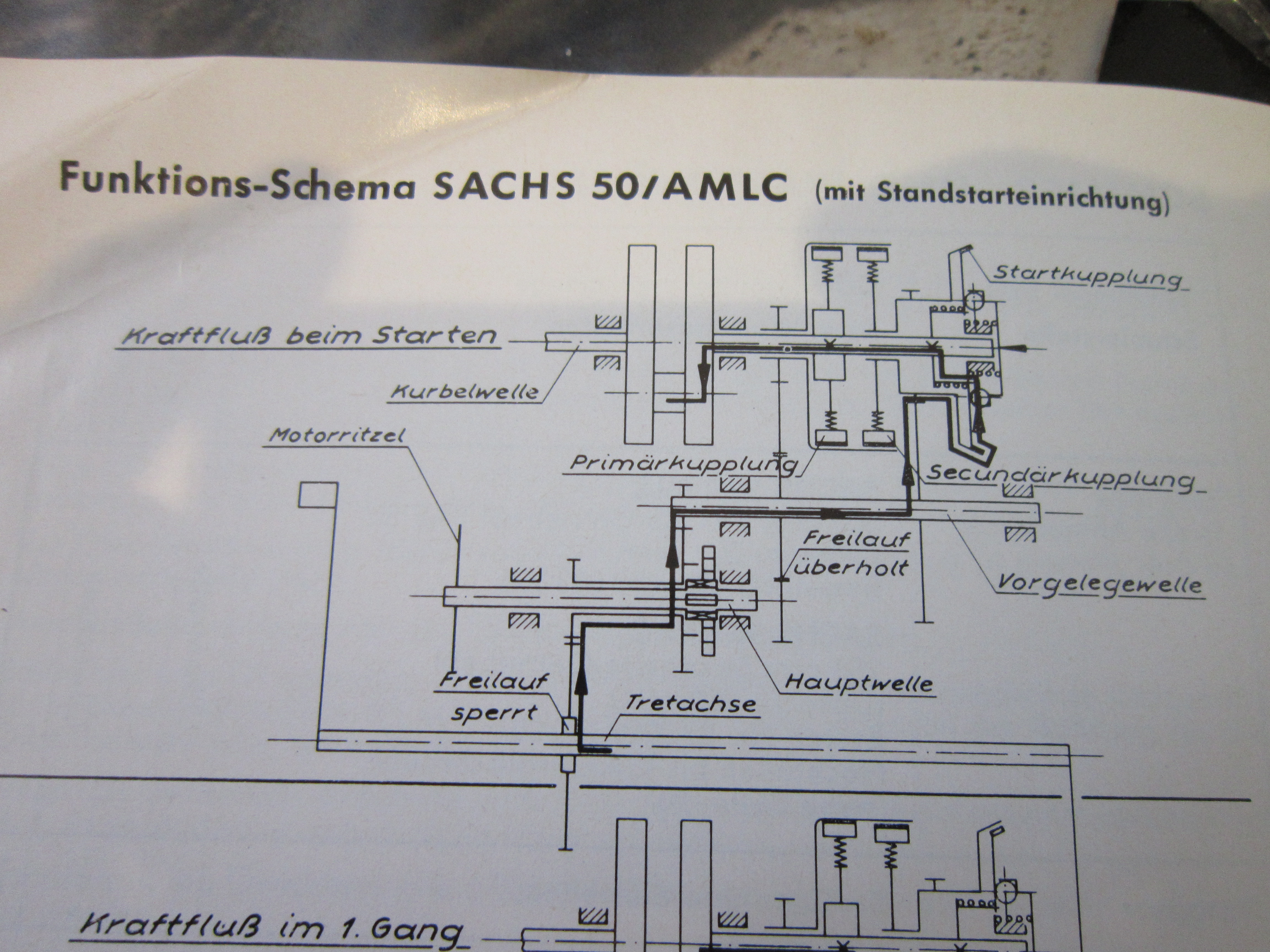

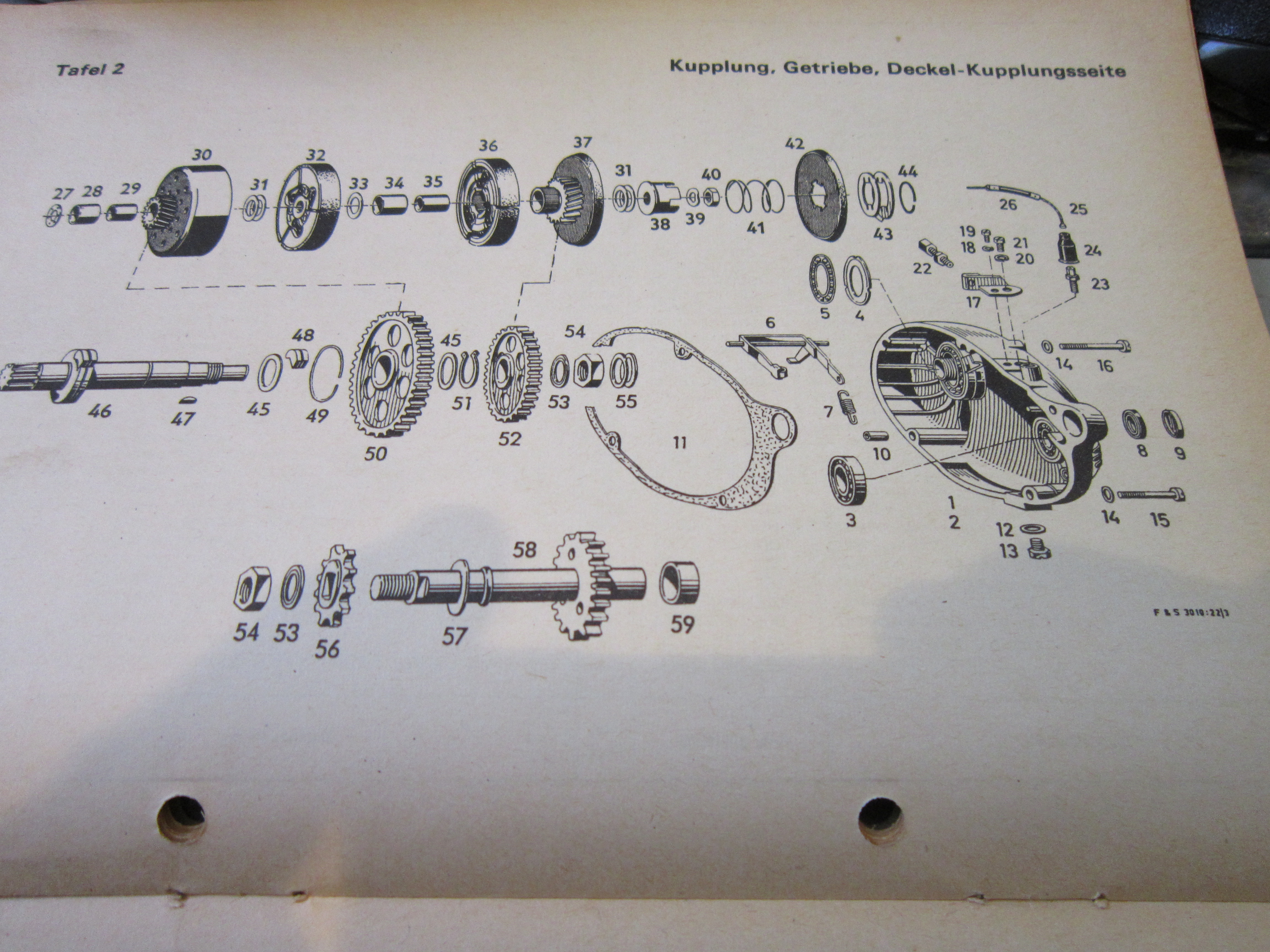

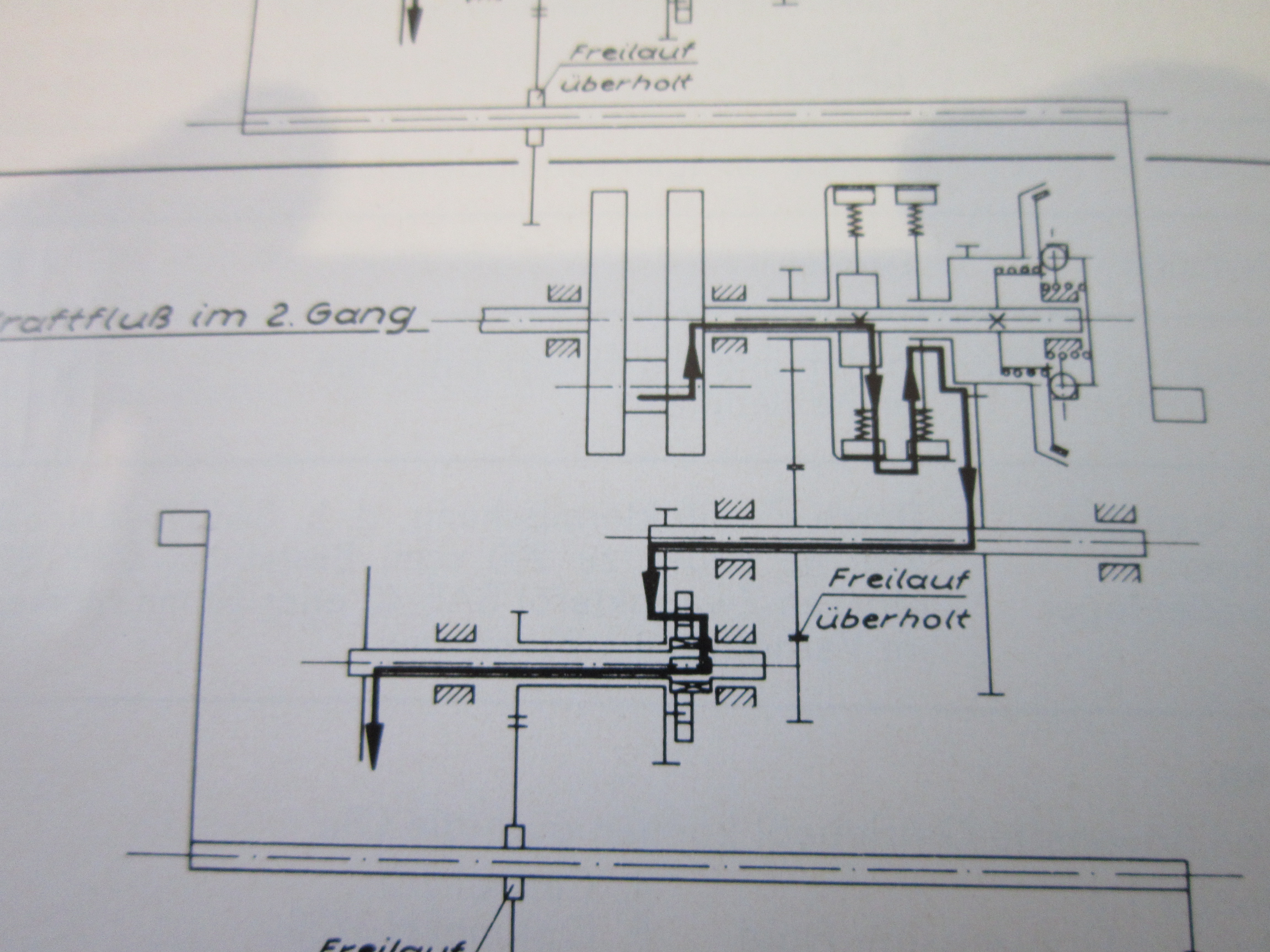

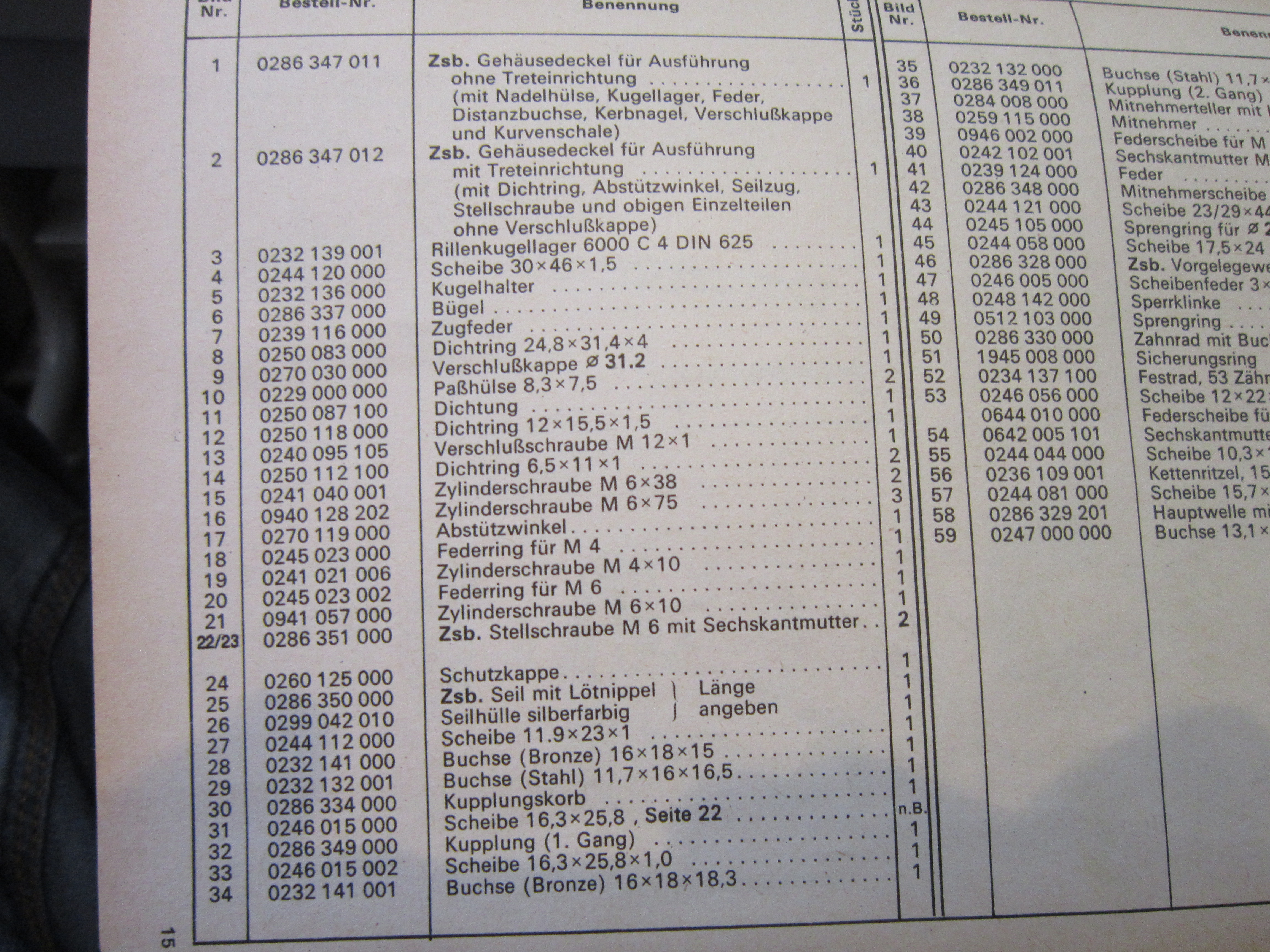

Beitragvon Sachscupspezi » 29.05.2019 10:28
Sachs Motor Saxonette automatic, Funktion
Daten.
-- 29.05.2019 10:38 --
Hinweis: Die Mitnehmerscheibe Nr. 42 ,dort ist sehr oft der Reibbelag runter. Der Standstart funktioniert dann nicht mehr.
Die Mitnehmerscheibe kann man aus der Schweiz und auch noch in Deutschland beziehen. Seltenes Teilchen. 50€ inklusive Versand werden für die Scheibe fällig.

Beitragvon Muschdifix » 29.05.2019 11:24
Danke für den Hinweis,
Meine Werkstatt meinte, der Bowdenzug für den Leerlaufstart sei zu kurz. Ich will den Motor im Herbst sowieso überholen lassen.
Selber kann ich das leider nicht.
Sicherheitshalber würde ich so eine Mitnehmerscheibe bestellen.
Kann ich eine Bezugsadresse erfahren, würde mir helfen.
Danke für die Unterlagen
Axel
