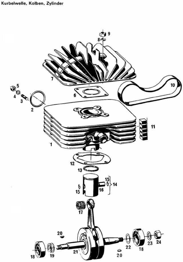

Sachs Motor 50/5 AKF Ersatzteilliste

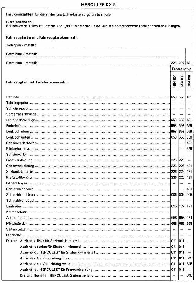

Rahmen Hercules KX-5 mal später.

Beitragvon cluberer2003 » 23.05.2019 14:48

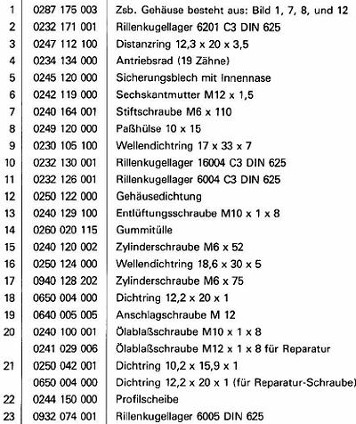

Im Bild 017_l.jpg (56.22 KiB) ist der Wellendichtring - Pos. 16 - falsch. Richtig wäre hier: 20x30x5 und nicht 18,6x30x5.

Beitragvon Sachscupspezi » 23.05.2019 15:13
@ Holger
Richtig :D bei der Ersatzteilbestellung.
Das Thema hatten wir schon mal. Genau wie bei der Ersatzteilliste für den 501/3+4 wird der Wellendichtring /Kurbelwelle mit 15,8x33x7 angegeben :(17x33x7)
50/5 AKF WD Hauptwelle mit 18,6x30x5 (20x30x5)
Sachs Klamotte :shock: :shock:
Das sind Maße die man am Wellendichtring misst. Im Handel sind es grade Maße.
Die ungraden Maße gibt es ja für diese beiden Wellendichtringe ja nicht im Handel.

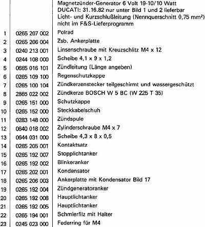

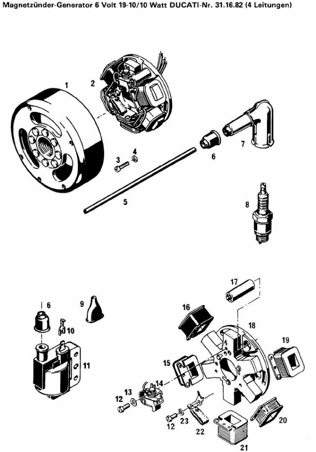

Die Ducati Zündung mit 4 Leitungen /Kontakt gesteuert:
Ducati 6V40Watt mit 2 Leitungen kontaktlos.

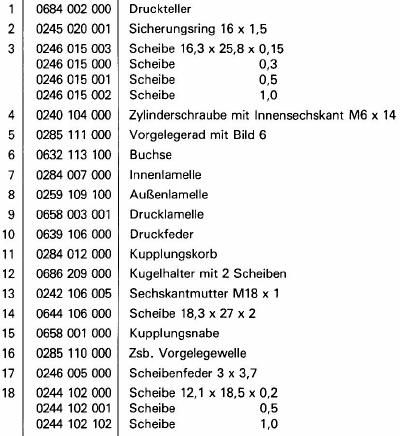

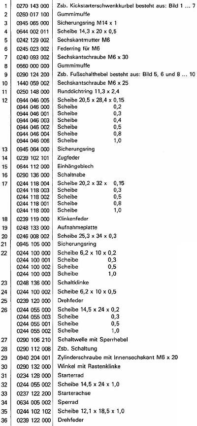

Die Listen müssten kompatibel sein. Ich finde es einigermaßen Übersichtlich mit den Ausgleichsscheiben .
