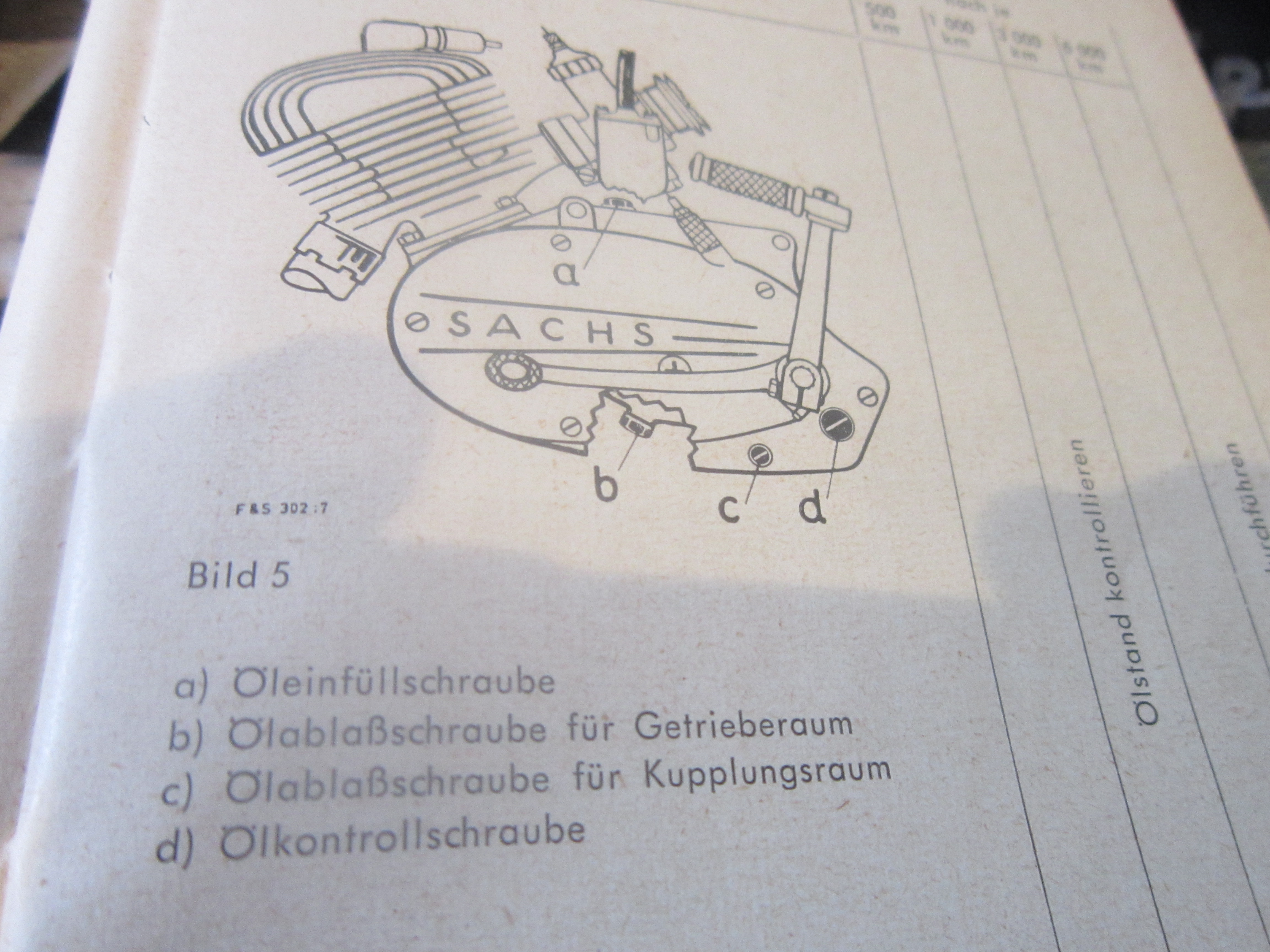

Da oft die Kickstarter Anschlagschraube (Profilschraube) zum Öl ablassen heraus geschraubt wird,hier mal ein schönes Bild .
Maschinenschraube Kopf Sechskant, ist die Ölablassschraube und im Seitendeckel die Zylinderschraube M6 .
