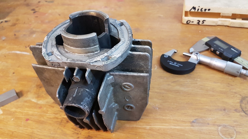

Ich füge mal ein paar Bilder an, vielleicht kann hier jemand noch genaueres dazu sagen.
Was sicher ist: Die Laufbuchse ist NICHT magnetisch.

Beitragvon Sachscupspezi » 17.05.2019 12:33
Hallo erstmal was wichtiges.
Ich hab wohl die Überschrift nicht richtig gelesen. Angaben sind für den Gusszylinder für den 501/3+4 Mockick Motor.
-- 17.05.2019 12:47 --
Besorge dir einen anderen besseren Zylinder,die bekommt man noch.
Zu großer Aufwand den Zylinder instand zu setzen.
Schwierigkeiten:
1. Sackloch bearbeiten.
2. Kolbenbeschaffung ,für deinen Motor gibt es keinen Übermaß( für den 505/2 C gibt es einen Übermaß 38,6)
3. Nikasil beschichtet ist dein Zylinder glaub nicht.
Wenn einer Sackloch honen kann, etwas größeren Kolben einbauen. Das müsste dann vermessen werden.
Hinweis: Auch Nikasil kann man honen.

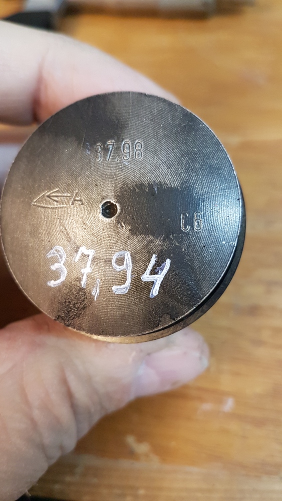

Beitragvon Kraftradfahrer » 17.05.2019 13:09
Das Mofa hat viele Jahre gestanden.
Der Motor ließe sich mit dem Zylinder sicher noch starten, aber sinnvoll ist das nicht.
Sowohl Zylinder als auch Kolben sind außerhalb der Toleranzen und stark verschlissen.
Im Netz wird ja reichlich angeboten, aber einen Zylinder der dem Original auch optisch gleichwertig ist (keine Kühlrippen auf den äußeren seitlichen Rippen) habe ich noch nicht gefunden.
Vielleicht hat hier ja noch jemand einen Tipp für einen Lieferanten mit guter Qualität.

Beitragvon Mopedikürer » 19.05.2019 22:37
Der Kolben sieht ja fast aus wie MOS2-beschichtet! :mrgreen: :mrgreen: :mrgreen:
