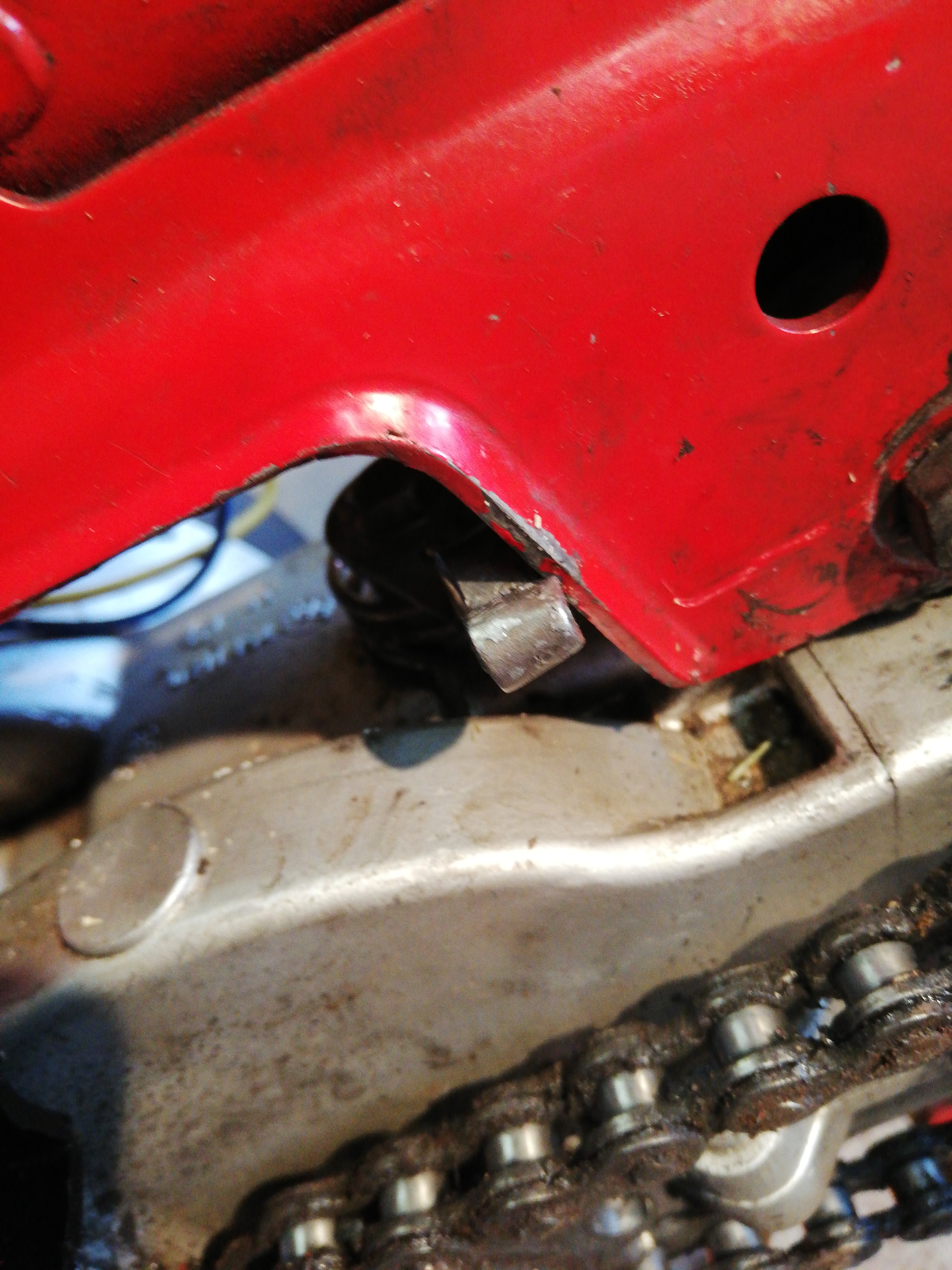

Beitragvon Luki1311 » 11.05.2019 10:37
Dateianhänge
Wen ich an diesem kleinen hebel bewege gehen auch keine rein also von hand

Beitragvon Sachscupspezi » 11.05.2019 11:31
http://www.technik-ostfriese.com/techni ... nung/4.php
Was man auf dem Foto sieht ist:
Dein Schalthebel ist etwas verbogen und liegt am Rahmen/ Blech an. Mehr sieht man nicht. Das sollte eigentlich nicht so sein. Der Schalthebel muss frei sein.
Unter gewissen Umständen den Motor ausbauen ,um überall leichter dran zu kommen.

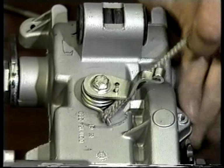

Funktion der Schaltung :Über Seilzug / Schalthebel/ Schaltgabel/ Schaltscheibe in der Nutensteine eingreifen ,werden die jeweiligen Gänge eingelegt.
Oben am Schalthebel ist eine Drehfeder, die gespannt wird,schau da mal ,ob die defekt ist
Am Kettenrad drehen b.z.w am Hinterrad bei nicht ausgebauten Motor und den Schalthebel versuchen zu bewegen am besten eine Schnur anbringen , da mit Fingerkraft nur schwer zu bewegen.
Der 1 -0 -2 sollten sich einlegen lassen.
Falls das nicht geht ist der Schaltmechanismus irgendwo im inneren des Motors blockiert. Dann muss man den Motor trennen und nach schauen.

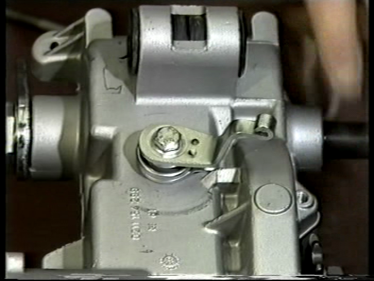

Drehfeder , falls defekt ,siehe Reparaturanleitung.

Beitragvon Helme » 11.05.2019 18:09
Wie die Stellung des Schalthebels sein sollte ,sieht man bei den Bildern vom Sachscupspezi,mach die 10er mutter auf und dreh das so hin, es muß der Motor ausgebaut werden damit man das gescheit hinbekommt. Dein Hebel ist zu weit hinten da geht der 2 te Gang nicht mehr rein(stößt am Rahmen an), ergo lässt sich die Schaltung nicht mehr einstellen,mach das so und es geht wieder top. :wink:
Und die Feder in das vordere Loch von den zweien einführen wie im Bild,somit sollte alles passen.
-- 11.05.2019 18:15 --
Sachscupspezi ,das mit der Schnur zum einhängen der Feder mach ich genau so,manchmal können die Dinge so einfach sein. :)

Beitragvon Helme » 12.05.2019 05:45
Hallo Klaus, mich wundert das das Mofa überhaupt in der Hebelstellung gelaufen ist ,wenn dann nur im 1 Gang und Leerlauf 2 ter Gang geht bei der Hebelstellung normal nicht rein. Da bin ich schon gespannt auf die Rückantwort.
