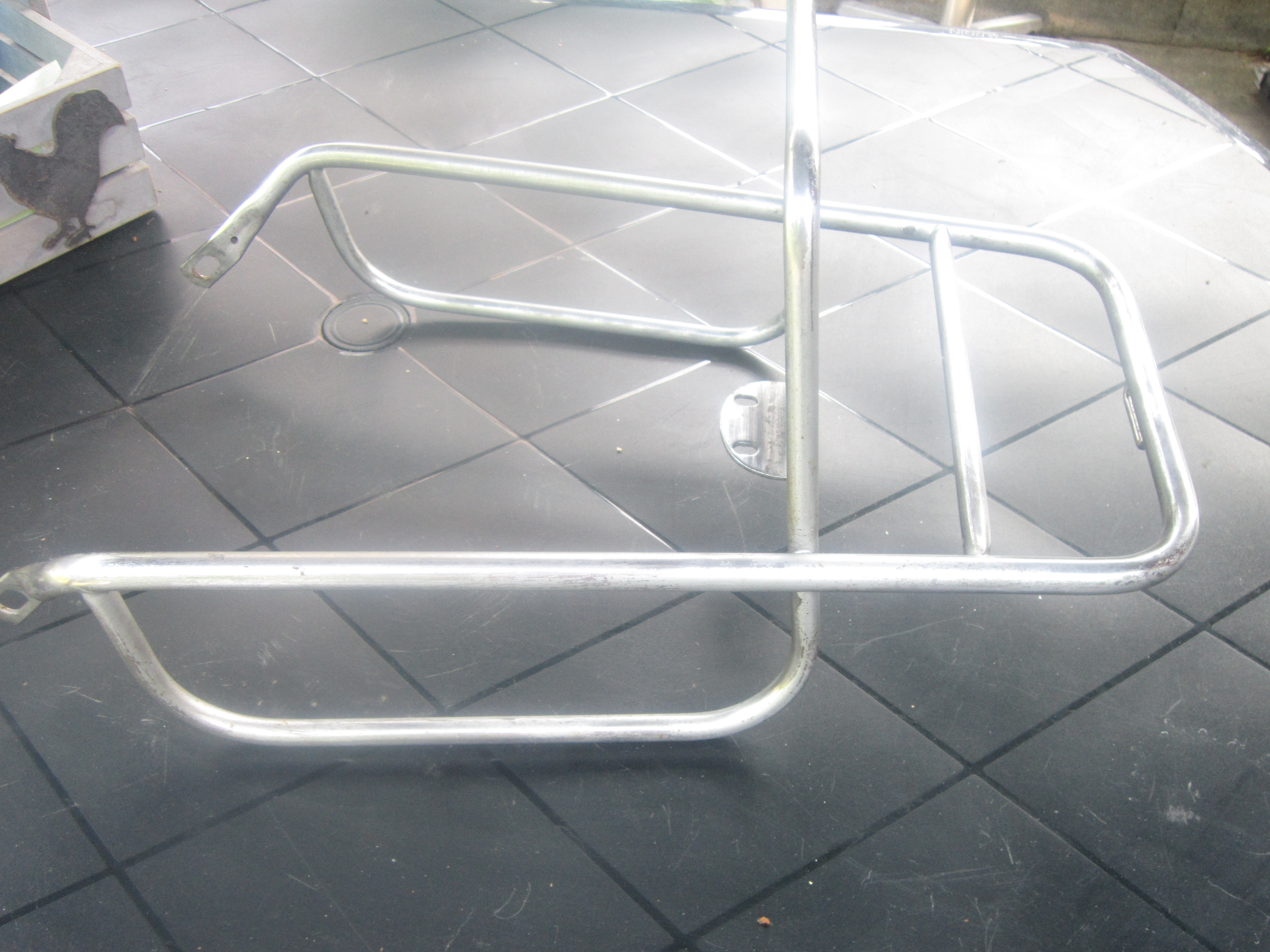

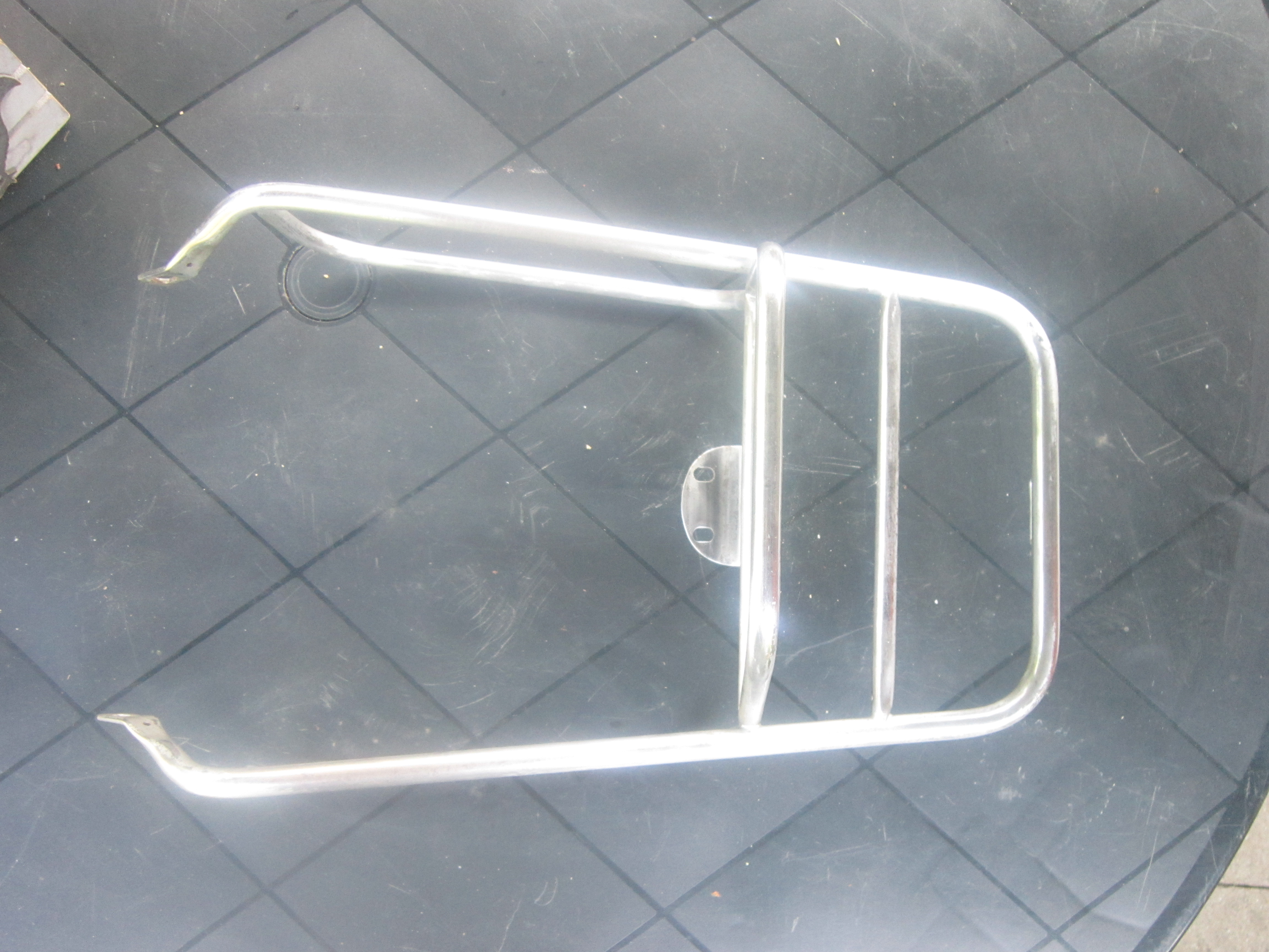

Deine Zeichnung ,wenn man es genau nimmt passt nicht. Die Formgebung des Gepäckträgers ist schon anders , auch im Bereich vorderer Langlöcher /Befestigung sind die Rohre abgewinkelt.
Da brauchst du schon ein nicht verbogenes gutes Musterstück.
Hier mal ein relativ nicht verbogener Gepäckträger.
Dieser muss neu verchromt werden.
Die Formgebung siehe Bilder. Wenn man sowas nachfertigen möchte,sollte man wie schon gesagt, ein solches nicht verbogenes Musterstück vor sich liegen haben um Maße und Winkel sowie Biegeradien zu entnehmen.

Beitragvon Sachscupspezi » 01.05.2019 19:32
Am oberen Bild an der Sprint,ist der Bügel auch leicht nach hinten gebogen, bei meinem etwas weniger. Man muss einen tadellosen Gepäckträger haben, um die Winkelungen hin zu bekommen. Um eine 1:1 Kopie zu fertigen braucht man das wohl.
