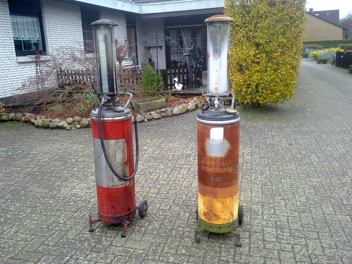

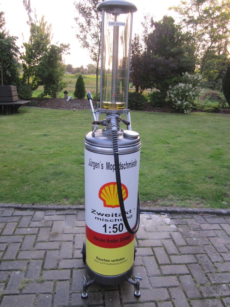

Beitragvon K50bruno » 02.05.2019 08:09
2T Säulen gibt es immer wieder mal .
Ich habe diese beiden für 140 Euro gekauft.
eine habe ich mit selber fertig gemacht :
die andere habe ich für 80 Euro einem Bekannten aus HH verkauft :psycho:

Beitragvon Kasimir » 02.05.2019 08:12
K50bruno hat geschrieben:2T Säulen gibt es immer wieder mal .
Schaut prima aus :top:
Sowas fehlt bei mir auch noch :)
