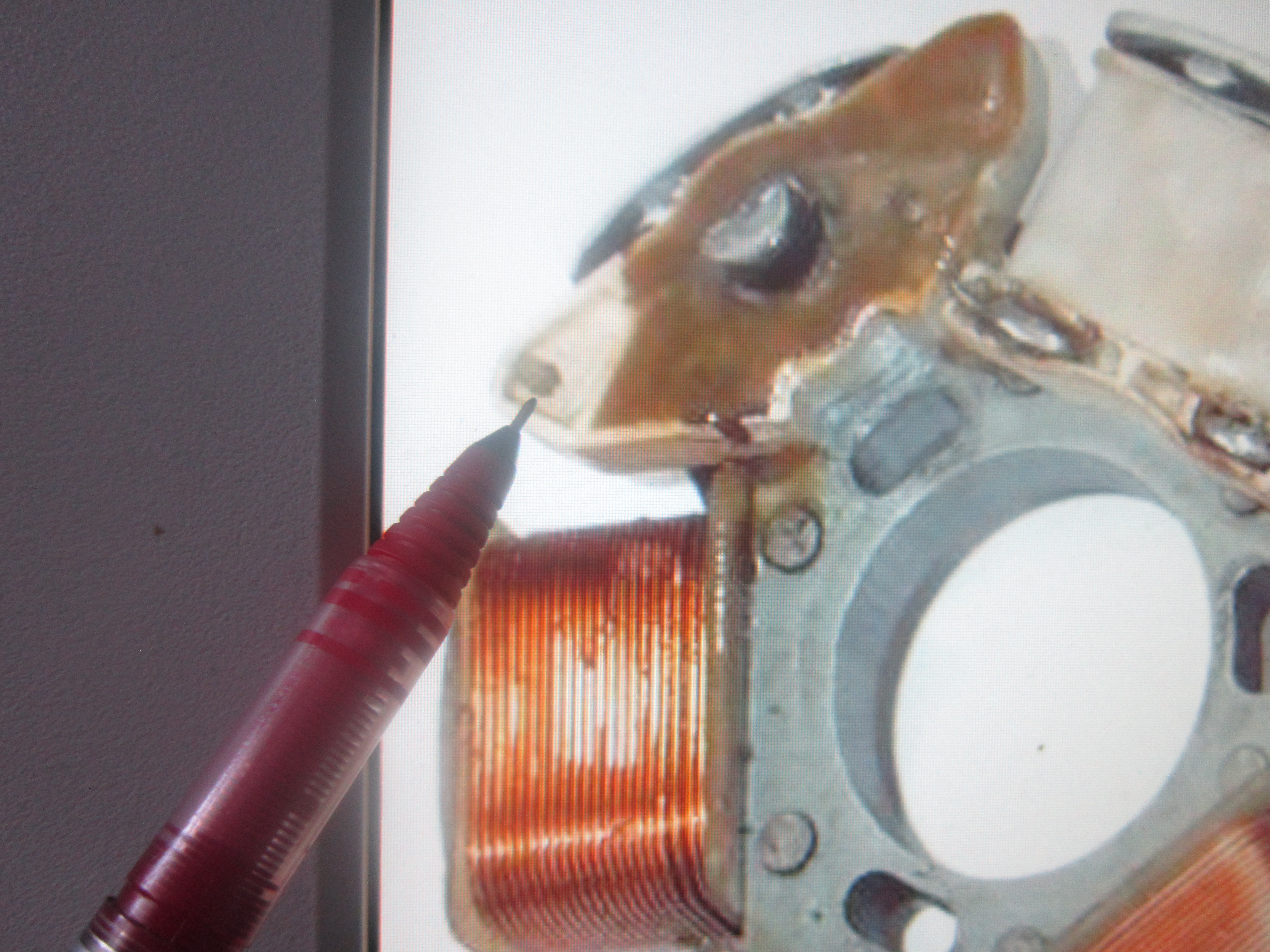

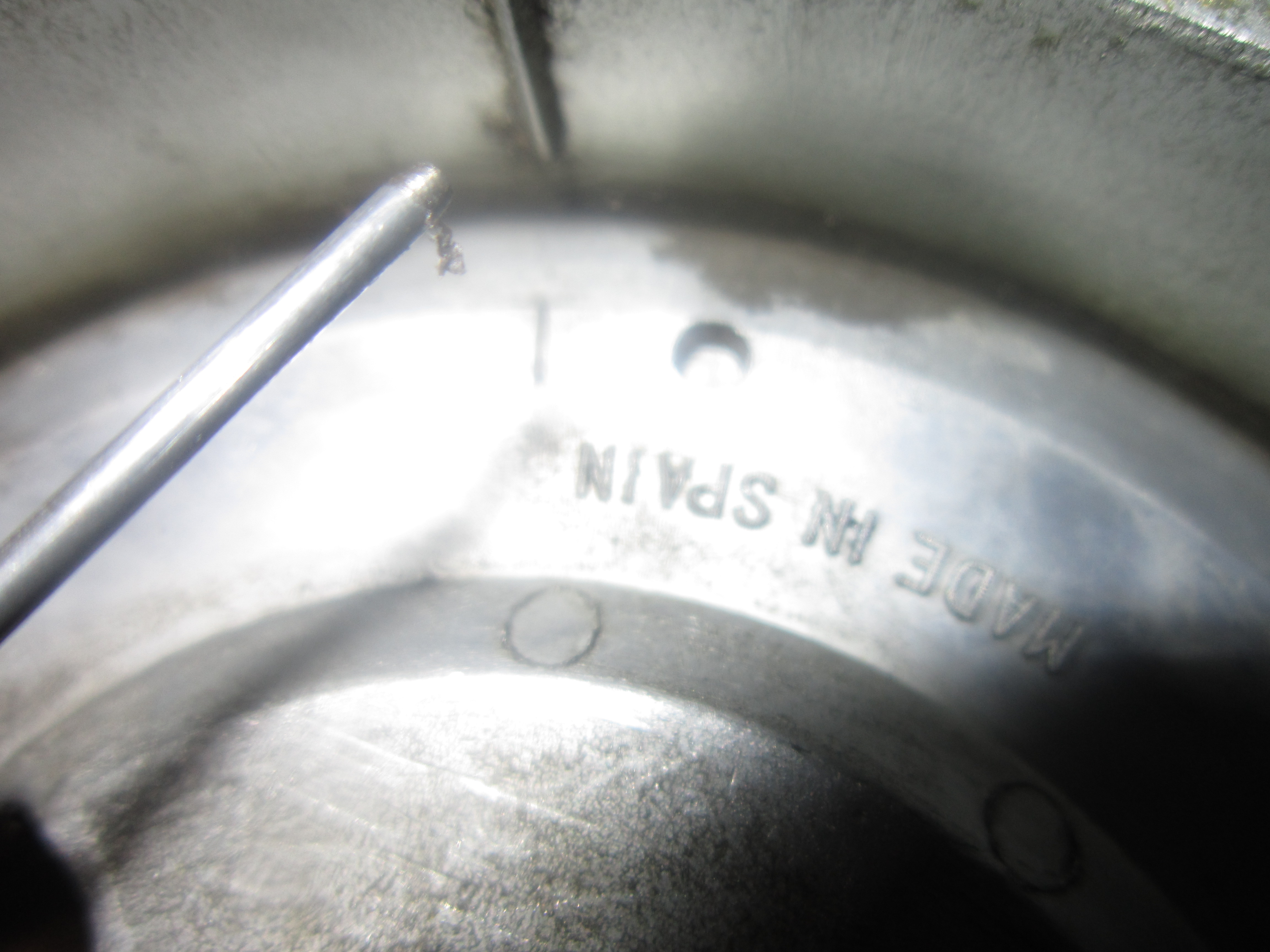

1. Bild Markierung am Motorgehäuse
2.Bild Markierung M der I, für den Zündzeitpunkt natürlich vor o.T.
Diese beiden Markierung müssen in einer Flucht stehen wie auf dem Bild.
Danach siehe Bild 3 . Durch die kleine Bohrung im Polrad einen 2mm Einstellstift stecken, dieser geht durch das Polrad Richtung Zündimpulsgeber wo sich eine kleine Bohrung befindet,diese muss der Einstellstift genau treffen,wenn siehe Bild 1 die Markierungen fluchten.
3.Bild
4. Bild Bohrung im Zündimpulsgeber.
Deine Zündung ist Linksdrehend . Die Ankerplatte kann man verdrehen falls der Einstellstift nicht passt. Gegen die Drehrichtung des Motors (rechts rum)Zündzeitpunkt früher. Stelle die Zündung mit den Einstellstift ein. Bei anderen gewünschten Zündzeitpunkten ob früher oder später ,würde der Stift nicht mehr in die Bohrung des Zündimpulsgeber eingreifen, weil man die Ankerplatte von der Bohrung des Polrads nach rechts oder links weg drehen würde.

http://www.motelek.net/motoplat/supra4_6v19_20_5w.jpg
Deine Motoplat
-- 25.04.2019 13:40 --
Ankerplatte = Stator
-- 25.04.2019 14:05 --
Das Ausmessen und Feststellen der Zündmarkierungen wird in der Reparaturanleitung genau beschrieben.
Gegebenen Falls muss am Gehäuse die Strichmarkierung neu angebracht werden. Die Werkseinstellung ist wie oben beschrieben nach den vorhandenen Markierungen.
