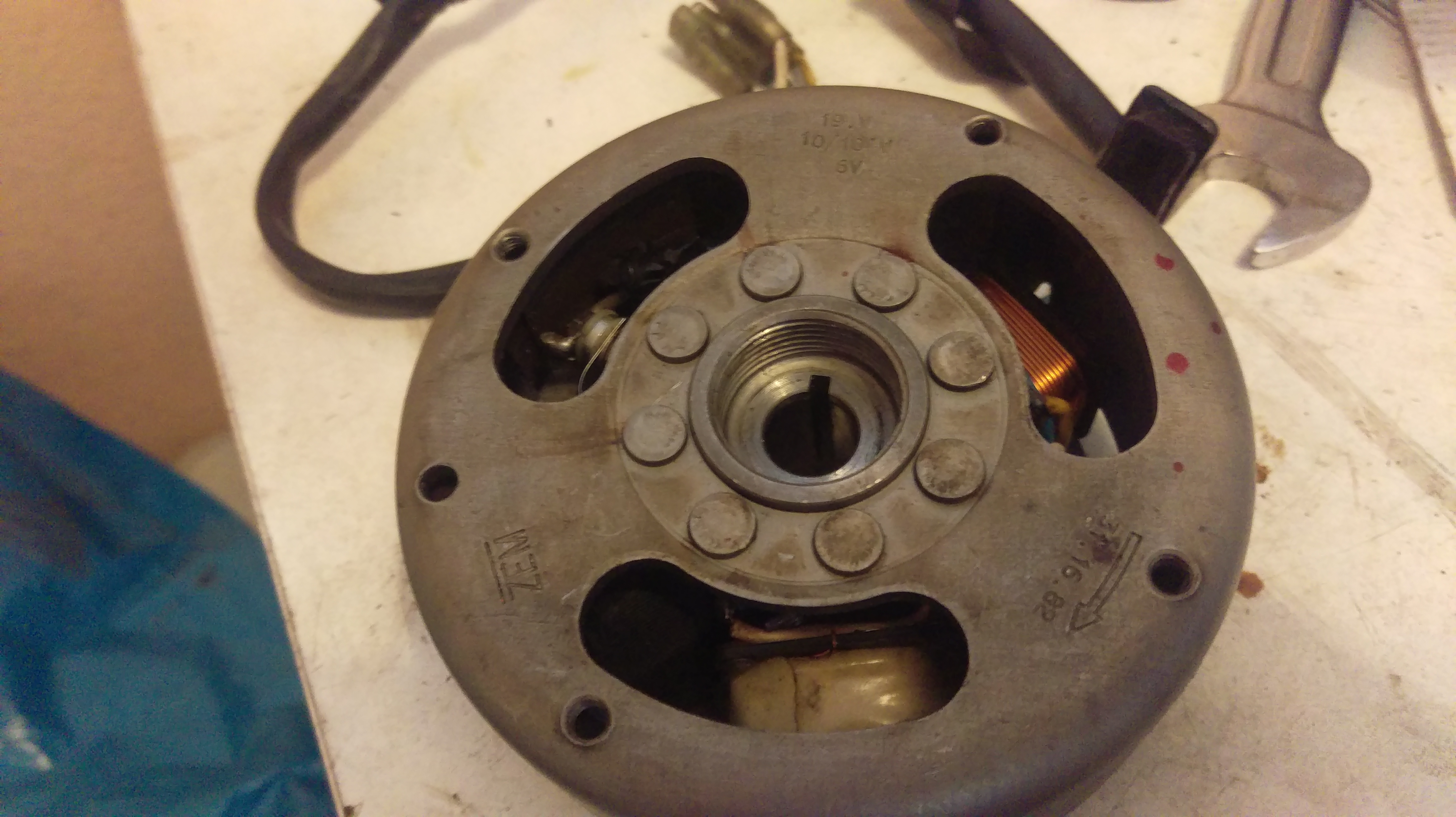

Moin und Servus,
ich hab hier von jn. nen Motor einer Kx5.
Schlimmster Schaden, das Polrad läuft unrund, eiert.
Es schleift zwar nicht, aber es ist definitiv verbogen.
Ich sehe auch keine Spuren von Abziehern oder Hämmern.
Hat jemand noch so ein Polrad oder braucht einer vielleicht den Stator unbedingt (ist wahrscheinlich heile, muss ich klären).
Ggf. auch Tausch gegen Motoplat. Aber alles erstmal nur vielleicht.
Vielleicht gibts auch wieder Winter, vielleicht was zu Essen.
-- 21.04.2019 19:48 --
Ist ein ZEM, 19/10/10 Watt 6V, 31.16.82. Leider verbogen...
Es gibt wohl auch ein Ducati Polrad, hab ich auch mal gesehen, gell?

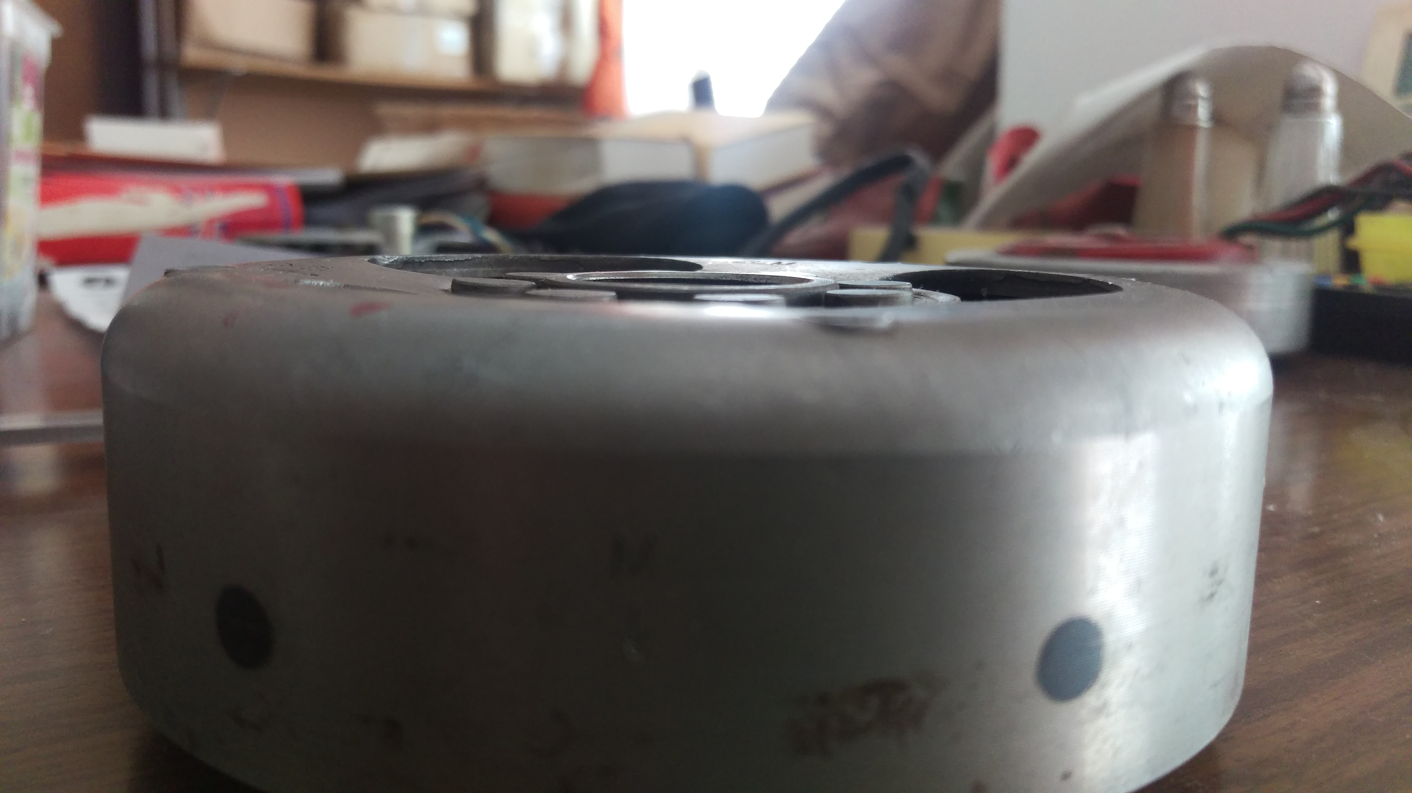

ich hab mir das Polrad mal genau angeschaut.
Es ist keine Spur von Abziehwerkzeug oder irgendeinem Hebelansatz zu sehen.
Trotzdem ist der äußere Bereich nicht in einer Ebene mit der Nabe.
Es ist, als hätte einer das Ding mit einem Schonhammer geschlagen, in der Hoffnung es von der Welle zu lösen.
Der Unterschied am äußeren Rand ist auf beiden Seiten ziemlich genau 0,5mm, der Unterschied fast genau 1mm.
Auch der Radius spiegelt das an den beiden Extremstellen wieder.
Beides ist ja am Motor beim Drehen aufgefallen, sowohl das heraustreten des Randes als auch der Abstand zur Wandung des Zündgehäuses.

Beitragvon Mopedikürer » 23.04.2019 21:24
So, ich hab das Polrad mal im Schraubstock gehabt, die Nabe innen ist ja recht massiv und steht auch aus der Schale heraus.
Die Alubacken hab ich dann mal weggelassen und siehe da, es gibt keine Kratzer am Polrad.
Ergo kann da schon ein Abzieher dran gewesen sein.
Immerhin hab ich Stirn und Nabe nun exakt bündig, um das zu erreichen musste ich nochmal nachpressen, indem ich an der herausstehenden Stelle der Radstirn eine sehr dünne Unterlegscheibe mit in den Schraubstock geklemmt hatte, da die Stelle nach dem Pressen immer wieder etwas zurückging in die Fehlstellung.
Immer wieder messen, da war ein exakt ebener Bohrtisch, da konnte man genau messen und sehen, ob der innere Rand beim Drehen auf der Nabe gleichmäßig läuft.
Gerade eben habe ich es mal aufgesetzt und stelle fest, dass es perfekt gerade läuft.
Die Wandung ist sehr eng dort und manches Polrad würde dort vielleicht schon schleifen, wenn es nicht perfekt rund ist.
Ich bin absolut von der Verwendbarkeit überzeugt.
So wie es vorher war sicherlich nicht. Auch wenn es nur 0,5mm auf gegenüberliegenden Seiten war, das gibt nen Brummkreisel... fiel auch sofort ins Auge beim Drehen.

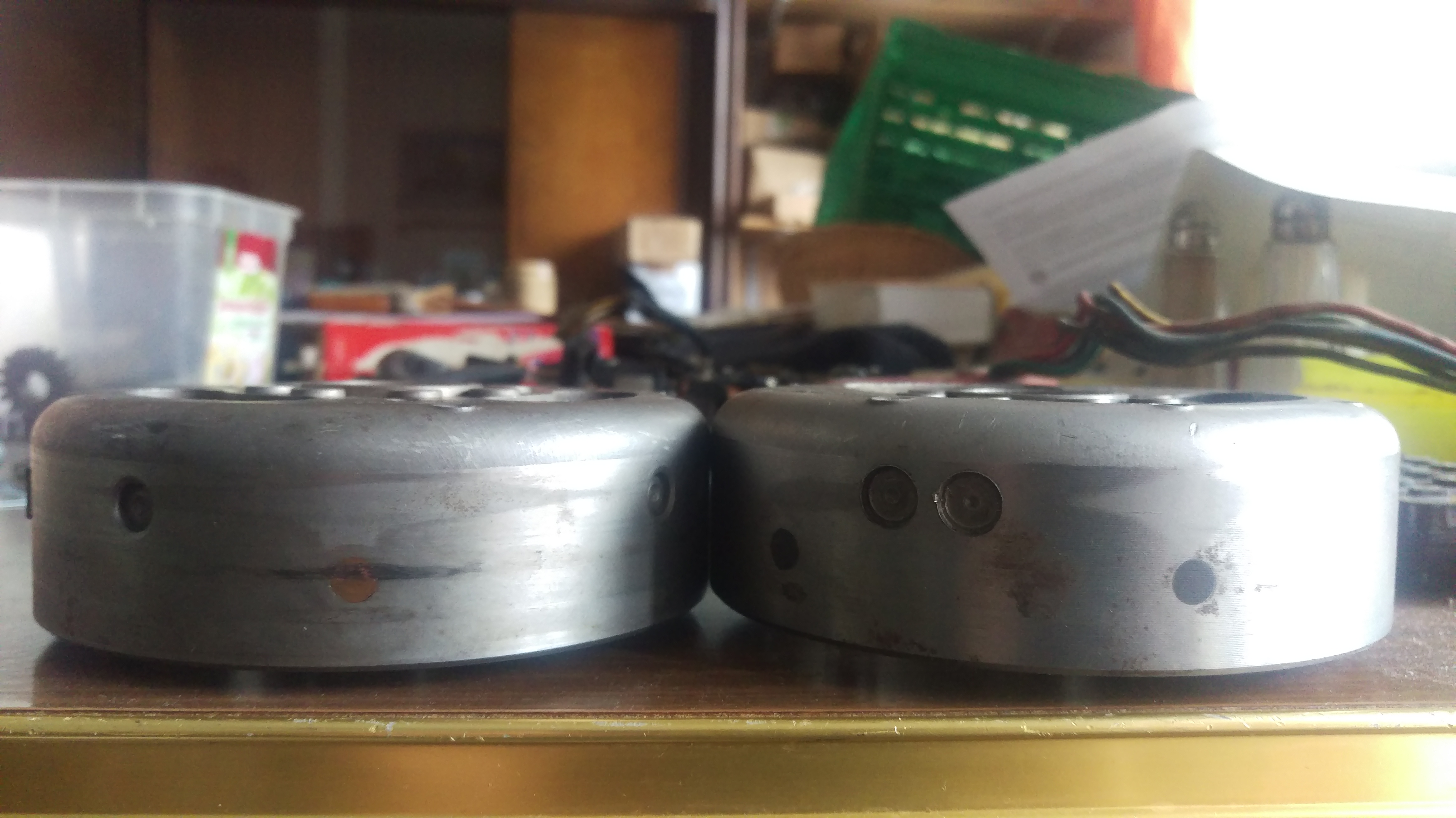

Beitragvon Mopedikürer » 01.05.2019 13:18
Gerade hab ich eine solche Zündung erhalten, mit externer Spule für 150 Euro - nicht billig.
Das linke Polrad ist das "echte", das rechte das von mir bündig gepresste. Es ist also original ohne nennenswerten Einstich um die Nabe, Nabe und Nieten sind über die Stirn erhaben.
Aber ich werde das jetzt so lassen und nicht weiter dran herum biegen, es wird gewiss funktionieren.
Mit einer großen Presse könnte man es wieder ausstülpen, aber techn. hat das keine Bedeutung.
Die Magnete laufen komplett über die Polschuhe und es flattert nicht mehr und schleift nirgends.

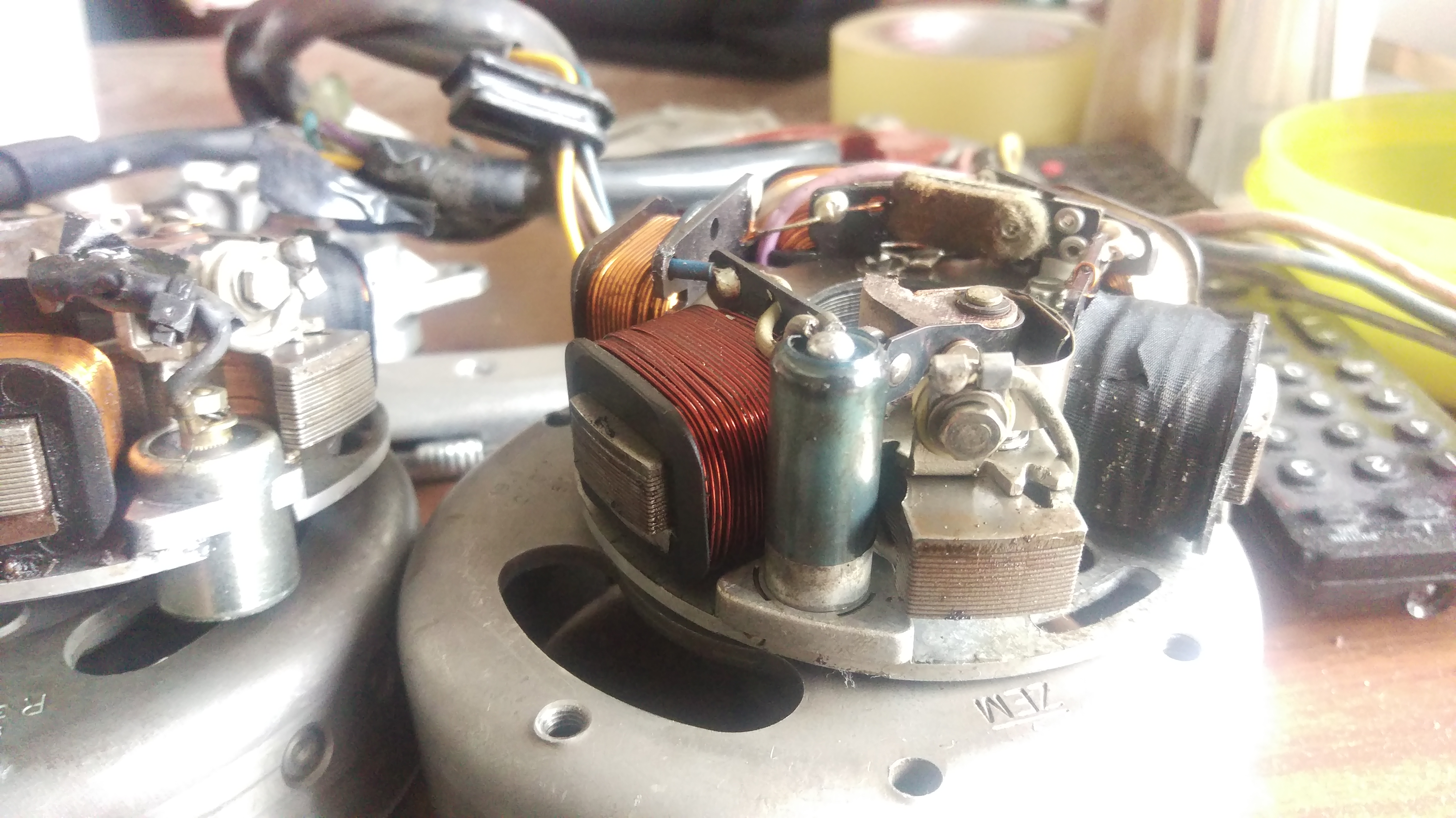

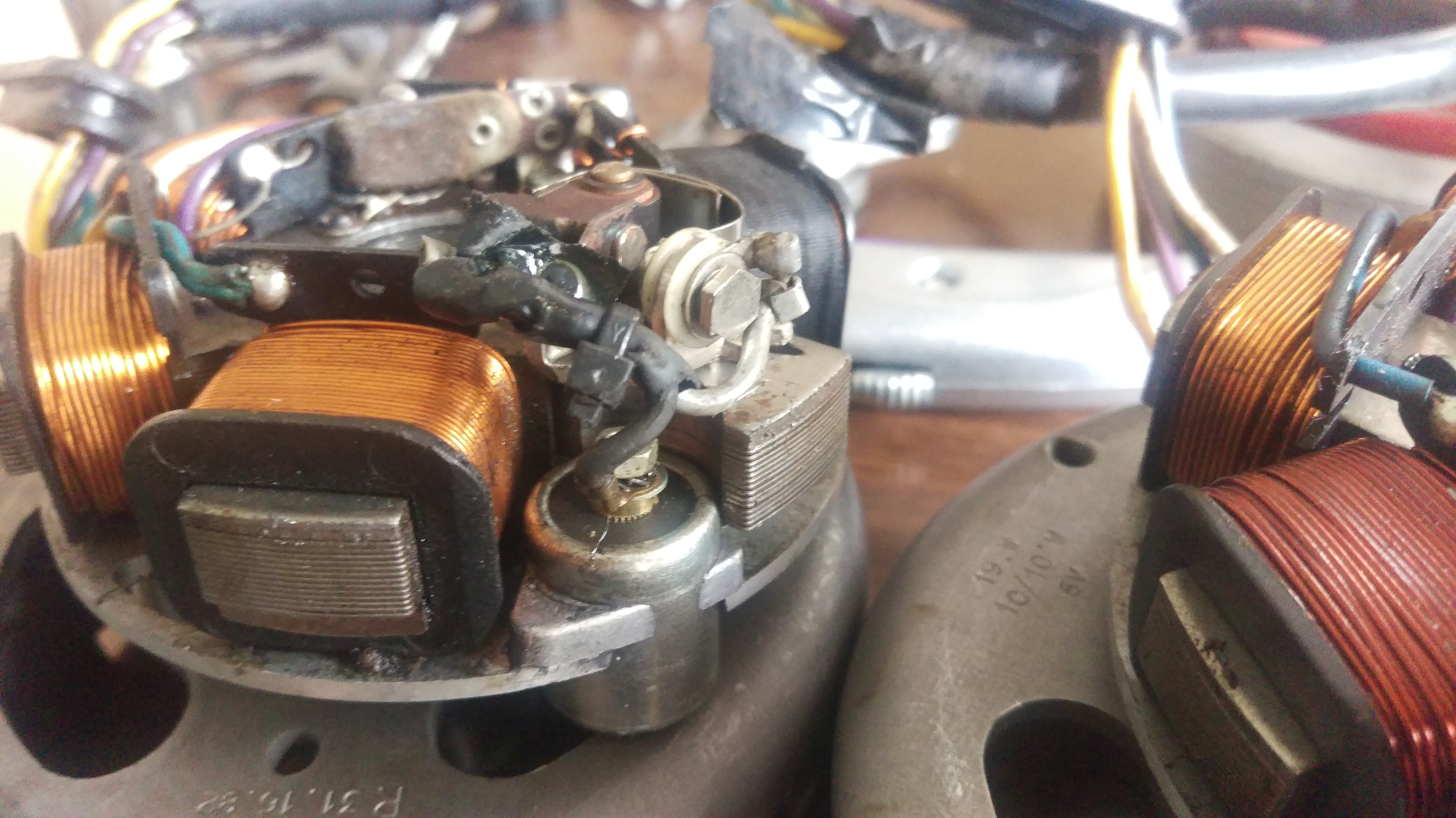

Da hat wohl jemand mal die Öffnung für den Kondensator erweitert, und einen üblichen, erhältlichen eingebaut:
Das ist ja der originale:
