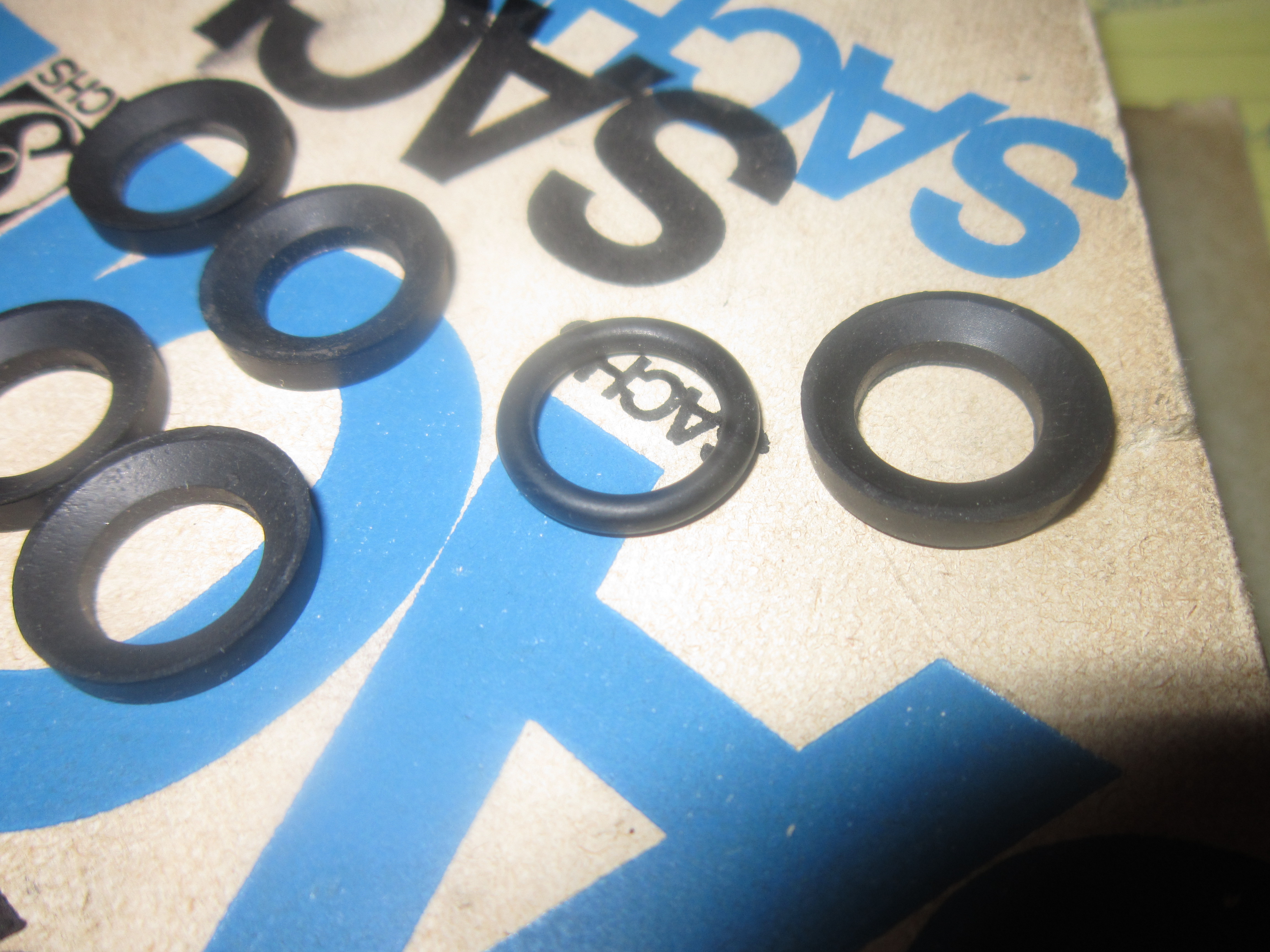

Beitragvon Sachscupspezi » 11.04.2019 23:44
Ok Klaus die Konifere :D
Bild ,Runddichtring und Dichtring 0250 101 000

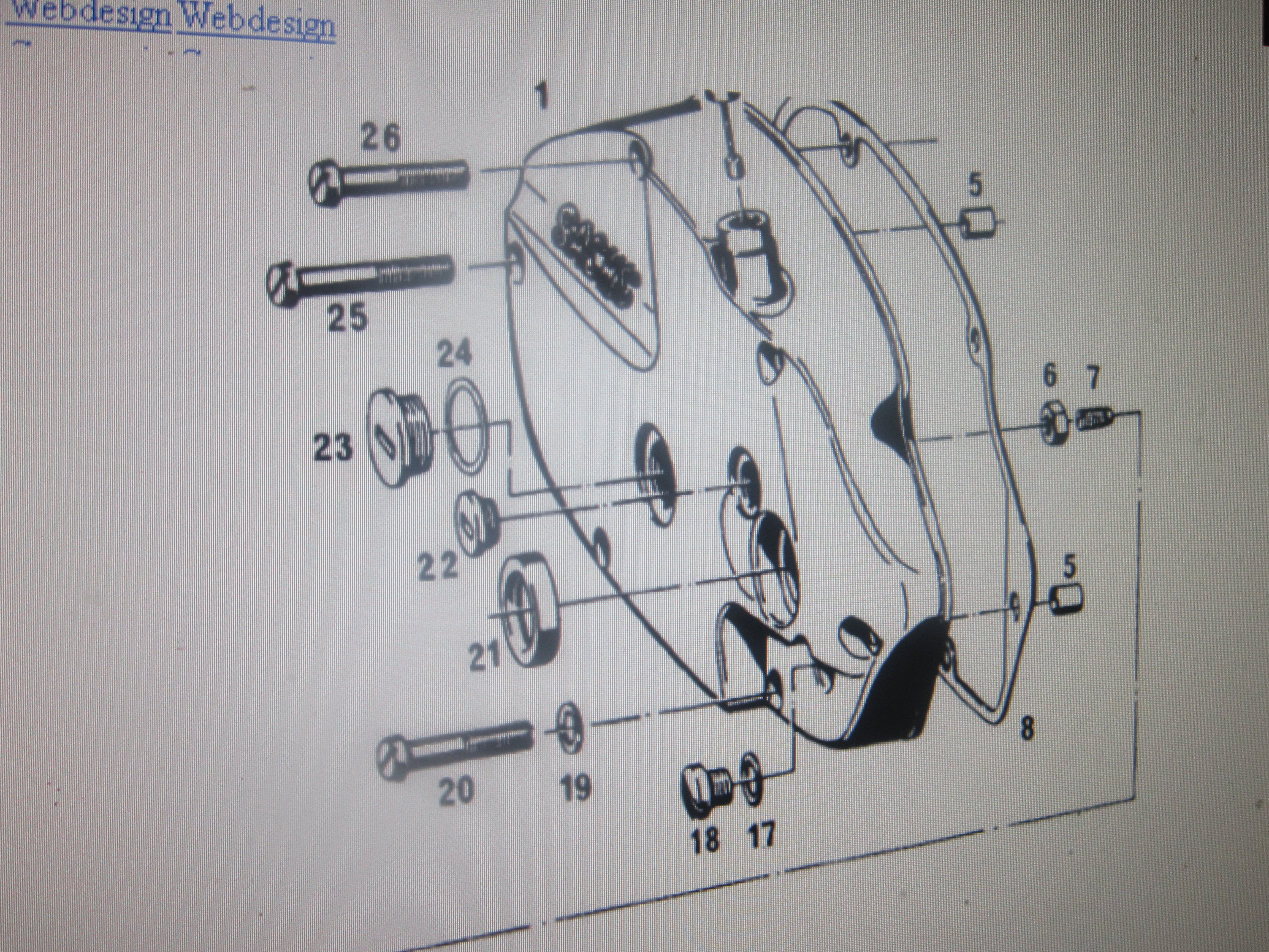

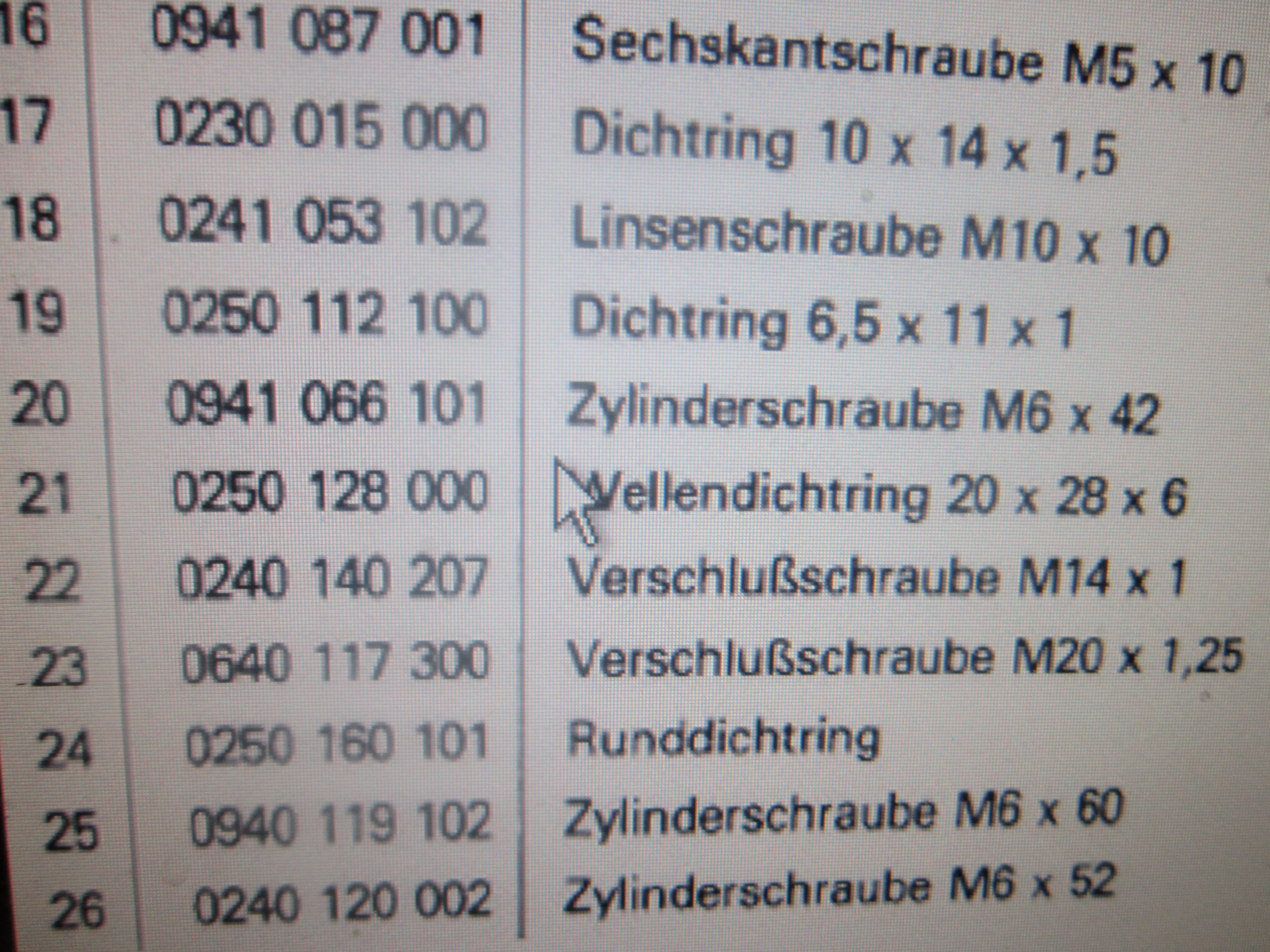

Beitragvon Sachscupspezi » 12.05.2019 18:08
Ja dann mal immer rum eiern :mrgreen: :mrgreen:
20x28x5 geht überall.

Beitragvon Mopedikürer » 12.05.2019 18:14
Na, normalerweise 4mm, die Staublippe oder gar die Dichtlippe soll ja nicht in der Nut der Schaltwelle stehen.
Bei dem 6 Gang runder Deckel 5 Lamellen Kupplung war das schon so etwas knapp.
