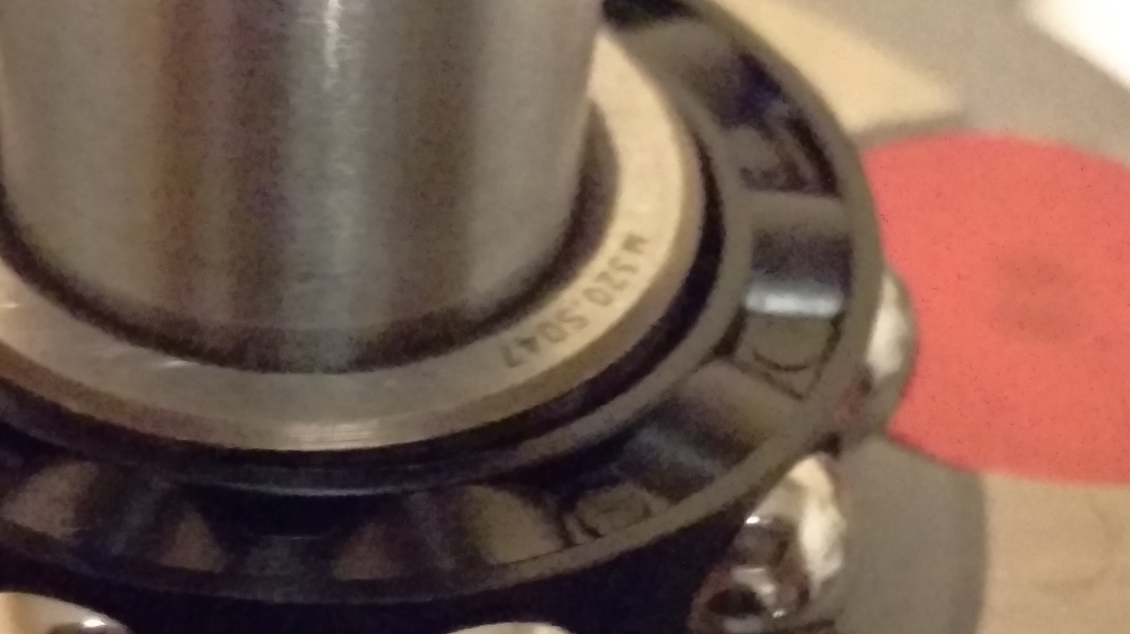

Moin und Servus,
ich hab gerade ein Paar BO17 verbaut, die einem Motor beigestellt waren.
Kennt ihr die Packung und die Prägung am Innenring so wie auf den Fotos?
Mit dem winzigen QR Code kommt mir das seltsam vor.
Ich wundere mich, da ich dachte, dass FAG nicht anders als SLF TVP sind.
Ich habe die gemessen 2,08mm Spiel mit 1,9mm ausgeglichen, zunächst war es derart stramm, dass ich nach Gefühl 0,1mm entfernt habe - das war extrem klapprig, worauf ich zunächst 0,05 mehr aufgelegt hatte, und da war immer noch Spiel fühlbar.
Also wieder bei 1,9 gelandet und gut isses.
Kurzum - beim ersten Mal war wohl der Ring nicht richtig dran oder irgendetwas.
Ich lasse es so, und denke, dass noch 0,05 mehr zuviel wären.
Probiert habe ich es allerdings nicht.
Nun ist es bei den SLF aber immer so, dass man beispielsweise mit 1,85 UND 1,9 zu einem fühlbar guten Ergebnis kommt und nicht nur bei einem der beiden Werte.
Immerhin, der rechte Wert liegt auf dem von mir vermuteten, aber ich hätte bei den Lagern eine größere Toleranz erwartet.
-- 14.03.2019 21:14 --
Hat sich erledigt!
Ich hab mir von Schaeffler die App gezogen und den Sicherheitscode gescannt,
daraufhin hat die App Namen und Adresse des Fälschers in Vietnam und den Hinweis, dass er zu Strafarbeit in einer Motorwerkstatt verurteilt wurde.
Nein, Spaß :lol: aber es gibt diese App und der Code ist gültig! :D

Beitragvon Mopedikürer » 15.03.2019 06:35
Hallo Klaus!
Ja, ich hatte diese Verpackung meistens nur auf Seiten aus Osteuropa gesehen.
Aber die Schaeffler-App hat's ja nun geklärt.
Beim Einmessen hat sich dieses 10 Kugel wie ein NSK mit 11 Kugeln verhalten. Kann aber auch sein, dass der Wert des Spiel mal anders im Raster der Maße der Paßscheiben liegt.
Ich habe ja auch 0,195mm nicht probiert. Vielleicht würde es gerade noch gehen, aber ich glaube nicht.
Merkt man beim Einstellen des Axialspiels da einen Unterschied zu den SLF?
Dann sind SLF die erste und beste Wahl, wenn die toleranter sind als FAG.
