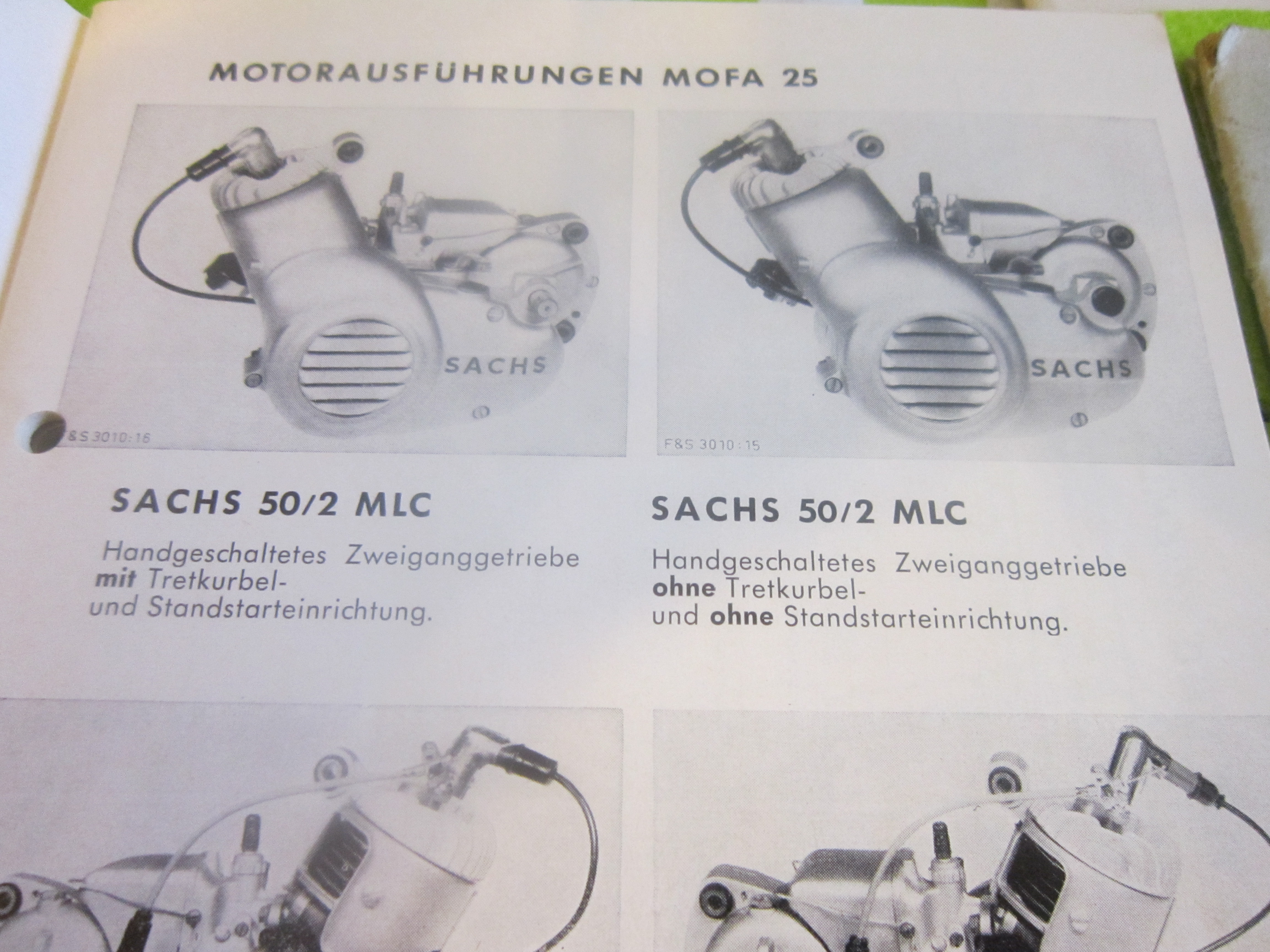

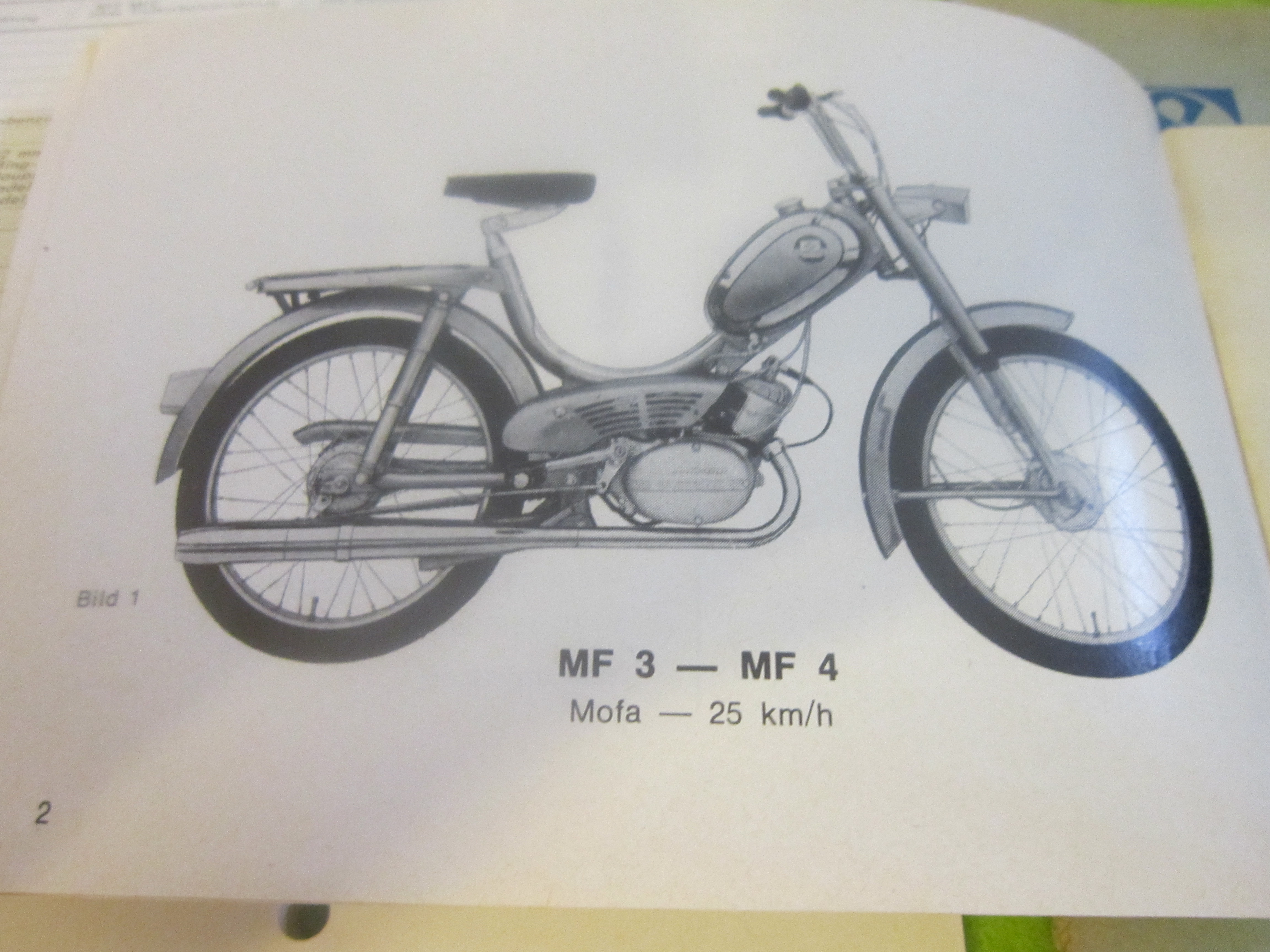

Beitragvon Sachscupspezi » 04.03.2019 13:59

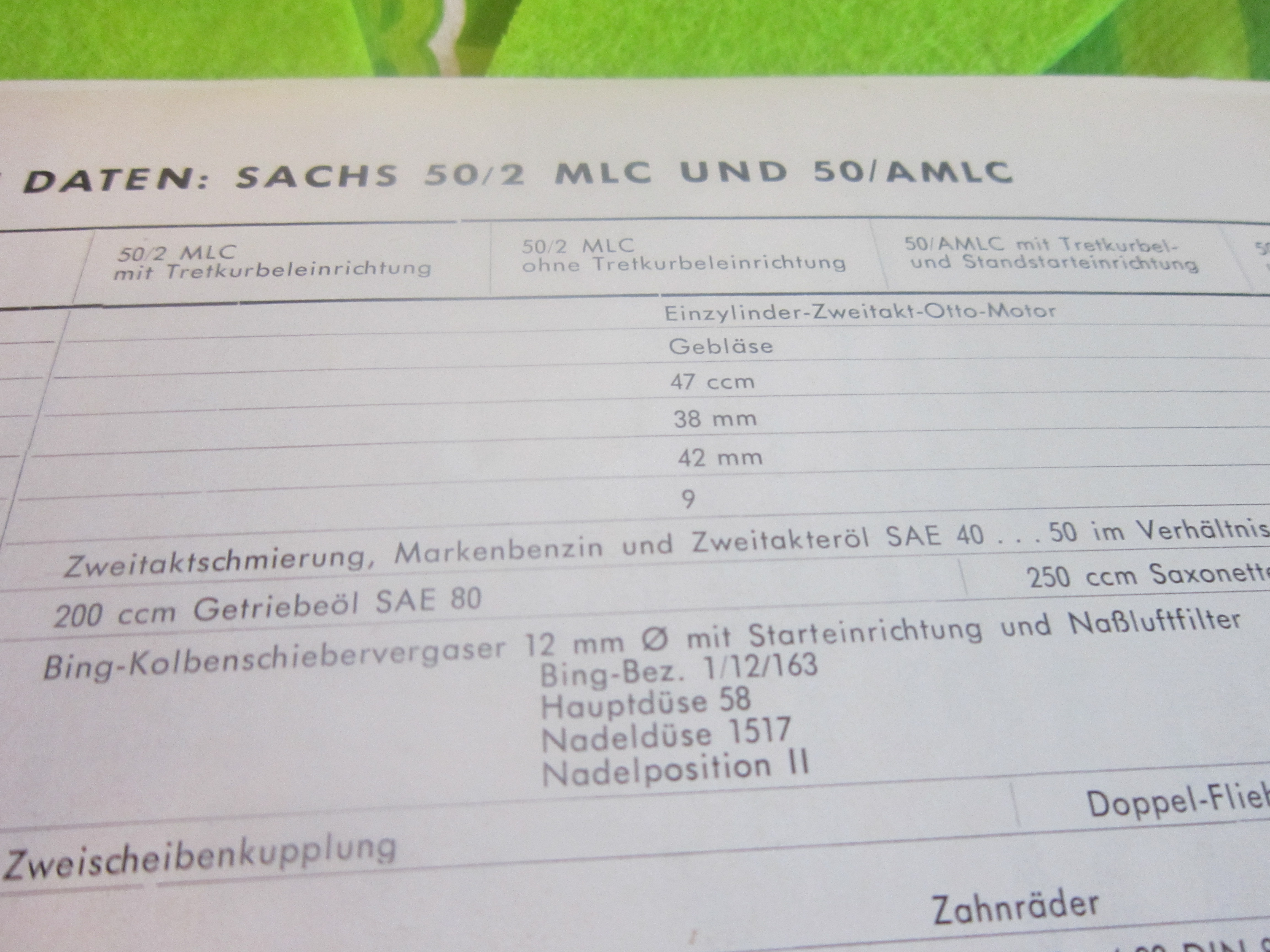

Es müsste sich um den Gebläse gekühlten Sachs Motor 50/2 MLC handeln.(2 Gang).

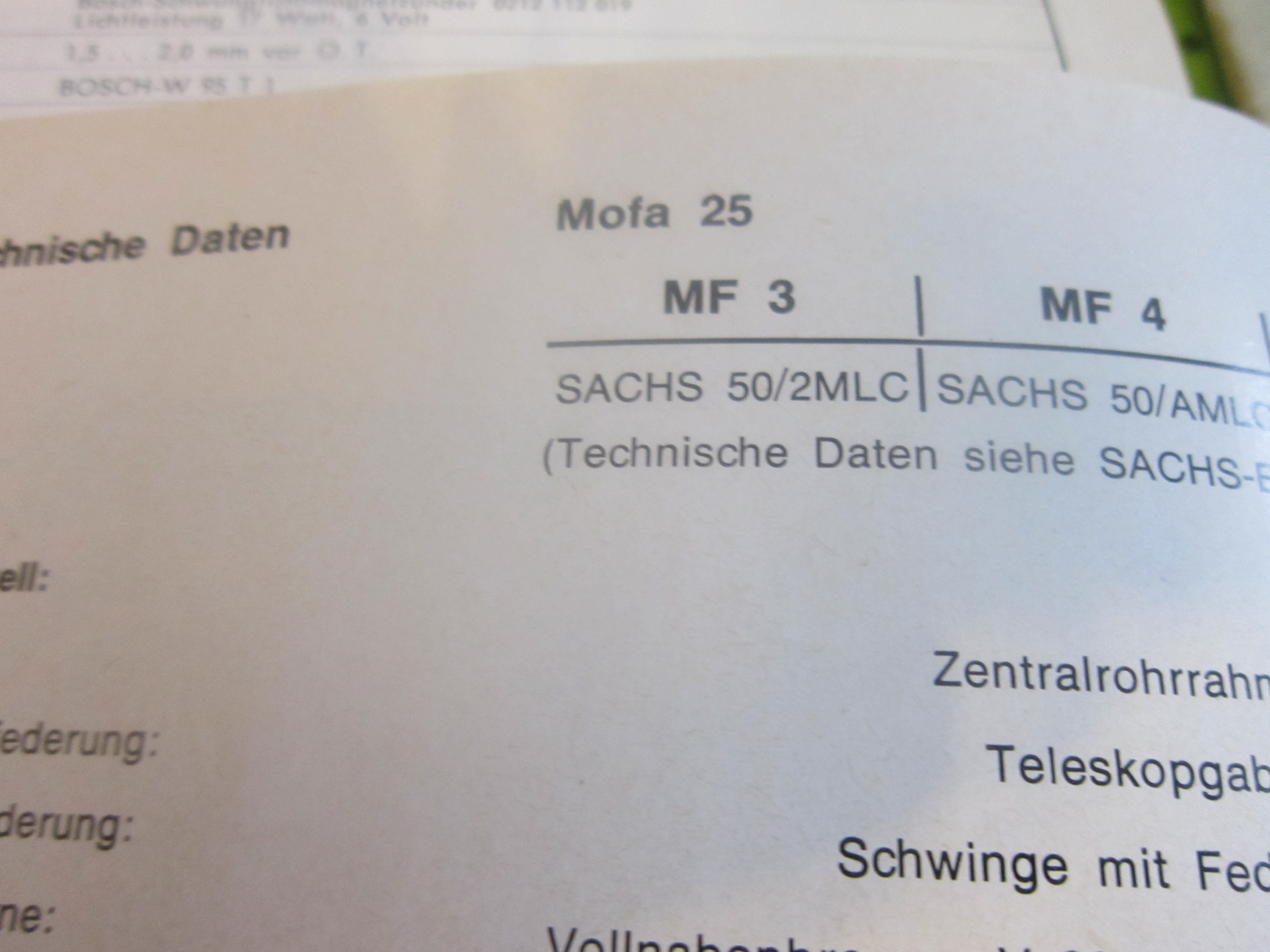

Verbaut in Hercules MF3 .Auf dem Motortypschild 50 MC ABE 10175 .
Danach musst Du suchen:

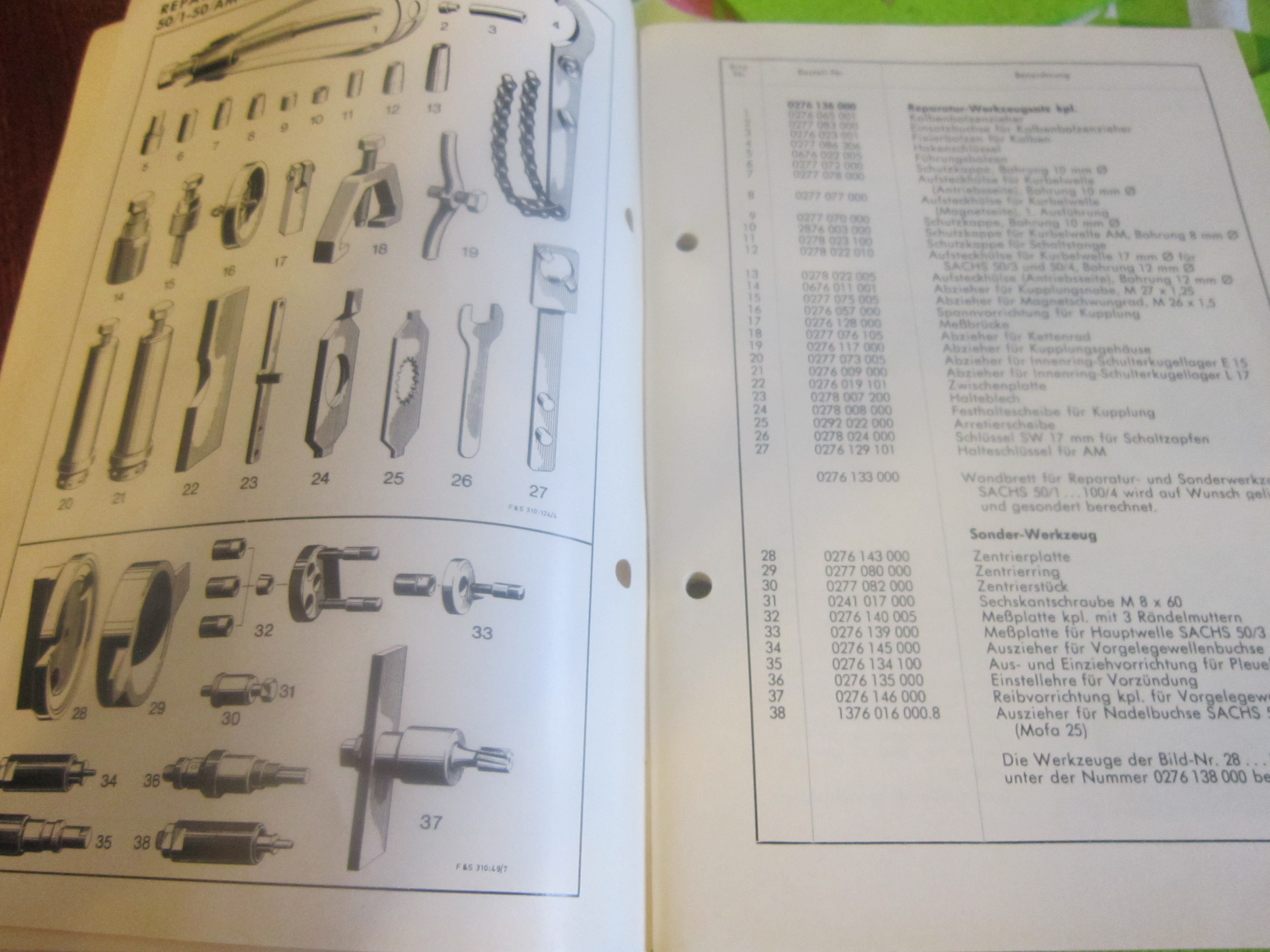

Spezialwerkzeuge sollte man schon haben:
