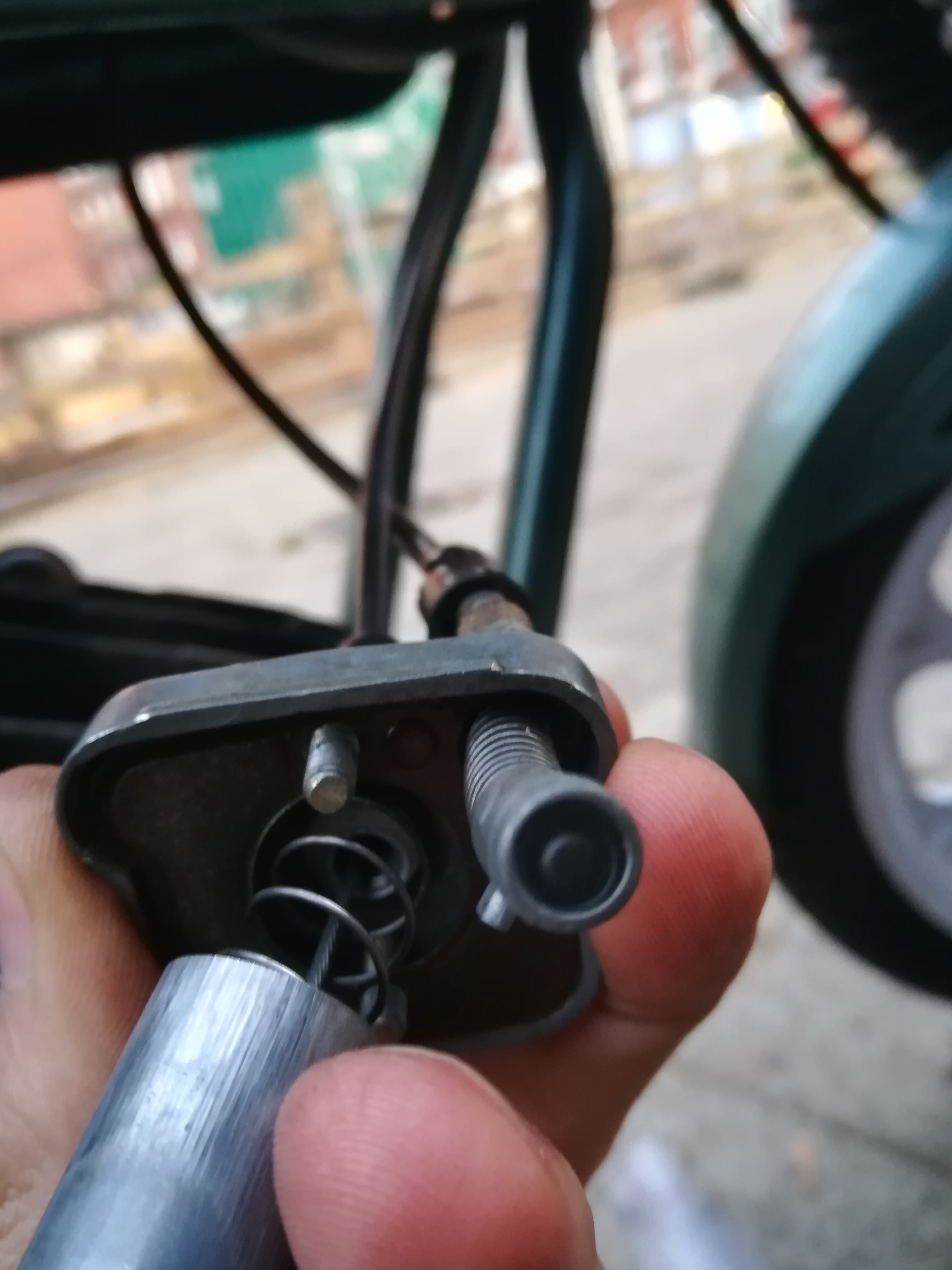

Beitragvon M.Eng.Moped » 27.02.2019 19:15
Erstmal danke für die schnelle Antwort Holger.
Ich bin eben extra nochmal runter und hab den vergaser ausgebaut. Der Zug hatte und hat mindestens 2mm Spiel. Das Gummi am Kaltstartkolben hat bereits einen leichten Eindruckring. Ich denke aber das dieser dicht ist und auch dort keine Luft gesogen wird. Auch die Feder ist Top und drückt den Kolben kräftig auf die.Öffnung.
Ich habe vorhin auch nochmal.an der Zündung rum geschraubt weil mir diese als Problem nicht aus dem.Kopf geht. Ich habe penibel drauf geachtet das der Abstand 0,4mm beträgt. Der Zündfunke an der Kerze ist kräftig.
Wenn.Ich den Zündkontakt an der Spule etwas größer als 0,4mm mache habe ich sogar das Gefühl das sie besser läuft. Ist das nur ein Gefühl oder kann das weiteres bedeuten auf was ich so nicht komme. Ansonsten probiere ich gerne alles aus und bin für jeden Tipp noch so dankbar.
Danke und Grüße
Christoph

Beitragvon Sachscupspezi » 27.02.2019 19:32
Die Kaltstartvorrichtung gibt mehr Kraftstoff dazu ,um das Gemisch fetter zu machen. Ist der Kaltstartkolben defekt ,kann es sein, das man ohne zu ziehen des Hebels stätig zu fett fährt. Genau wie bei schon angezogenen Bautenzug ,der kein Spiel hat.
Das dein Moped nicht richtig hoch dreht könnte auch an der Zündeinstellung liegen.
Hast Du den Zylinder schon mal inspiziert? Schon Leistungsverlust durch Verschleiß. Keine ausreichende Kompression mehr.

Beitragvon cluberer2003 » 27.02.2019 19:56
Wenn dein Motor im kalten Zustand relativ gut ohne Choke läuft und dann - je wärmer er wird - langsam ausgeht, bzw. das Gas unwillig annimmt, ist das ein recht eindeutiges Sympton auf zu fetten Motorlauf.
Tausche das Gummi aus. Besorge dir ein Locheisen, nehme eine alte Tankdeckeldichtung und stanze Dir ein passendes Stück heraus. Entferne das alte Gummi , ersetze es mit dem neuen und versuche es nochmal.

Beitragvon Sachscupspezi » 27.02.2019 19:57
Das Bild Kaltstarter ist nicht so gut zu erkennen ,ich denke da liegt es nicht dran.
Ist das Moped kalt und Du unternimmst einen Startversuch ,auch wenn der Kolben nicht ganz richtig schließt ,müsste das Moped am Anfang im kalten Zustand doch ordentlich hochdrehen.
-- 27.02.2019 20:00 --
Wechseln ist immer besser um es 100% auszuschließen.
