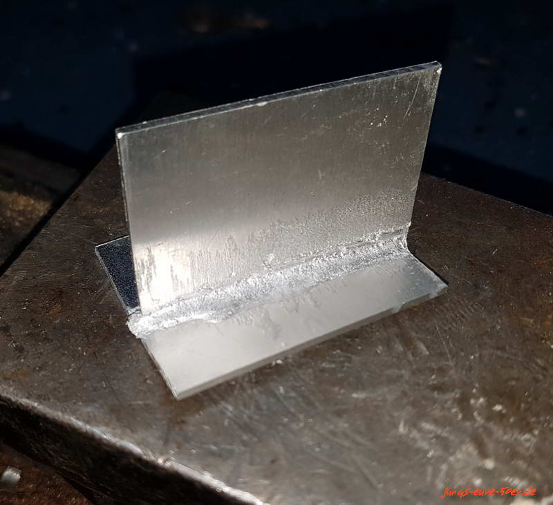

Schnellrepatatur :
Aluminium 0,5 mm dick in jedem Baumarkt erhältlich.
1.Reckteckiges Alublech ca.62,2 mm x 33,6 mm x0,5 mm anfertigen.
2.Das fehlende ausgebrochene Stück aus 2 mm-3mm dicken Alu anfertigen.
Diese beiden Alubleche an richtiger Position mit dem Kleber zusammen kleben.
Das dünne Blech oben auf die Gehäusefläche kleben,die Bruchstelle wird mit dem darunter sitzenden angeklebten Alu verklebt.
Im Test hatte jemand mal 250 Kg ,an zwei verklebten Rundstählen an gehangen, das hat gehalten. Über 250 Kg/ccm soll der Kleber aushalten.
Diese Stelle am Motor wird eh nicht belastet. Der Kleber ist bis 300 Grad Temperatur beständig und auch gegen Chemikalien betändig.

Die zu verklebenden Stellen anrauhen und fettfrei machen.

Alublech 0,5 mm dick aus dem Baumarkt.
1.Alublech ca. 62,2 mm x33,7 mm x0,5 mm anfertigen.
2.Das fehlende ausgebrochene Alu Stück aus 2 mm- 3mm dicken Alu pass genau anfertigen und an richtiger Postion unter dem dünnen 0,5 mm Blech kleben.
3. Dieses dann zusammen auf die Gehäusefläche kleben. Die Bruchstelle wird mit dem dickeren Blech zusätzlich verklebt.
Die zu verklebenden Flächen anrauhen und entfetten.
