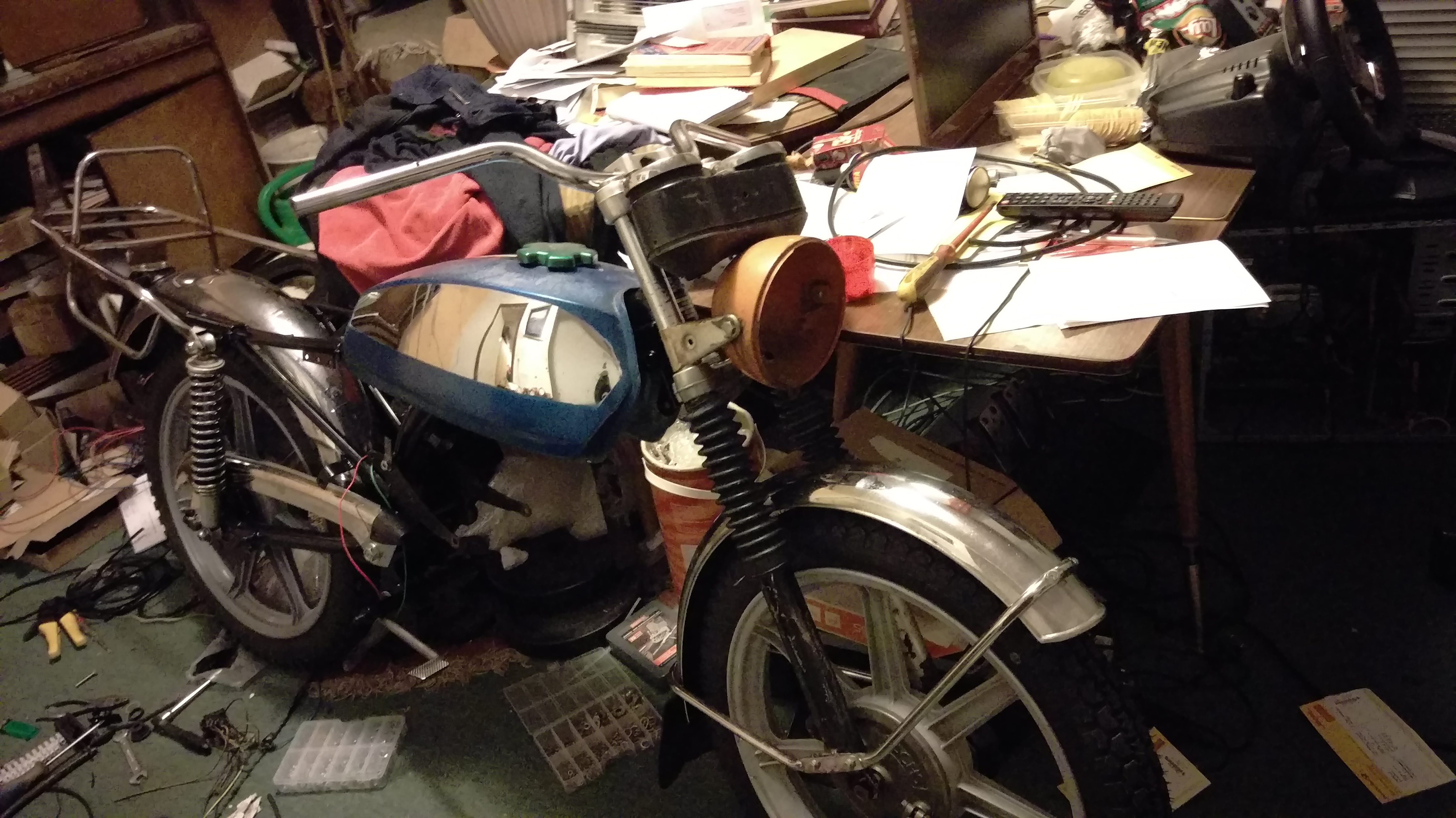

Moin und Servus!
Ich hab mal das Cockpit mittels seiner Halter nach unten drangehängt und dazu den Scheinwerfer nach ganz unten (2cm kann er aber noch hoch, wenn Schrauben drin, sieht wohl besser aus).
Dazu den Lenker noch etwas flacher und die Möhre sieht echt stylisch aus :mrgreen:
Geil, gell?

Nein, irgendwie müsste die Lampe da sitzen wo das Cockpit ist, und das Cockpit nur etwas höher, aber nicht so hoch wie original.
Das modernere Cockpit wäre auch nicht verkehrt...

Hmm, schön ist was anderes, und ich befürchte, es wird irgendwie unbequem/un-ergonomisch.
Aber jedem das Seine! ;-)

Mal angucken, wenn alles zusammen ist und es nicht in all dem Gerümpel steht...
aber die Lampe zu tief ist auch irgendwie uncool.
Nen bisschen Schlappohren wie beim M-Lenker und den Tacho nicht ganz so hoch wäre korrekt.

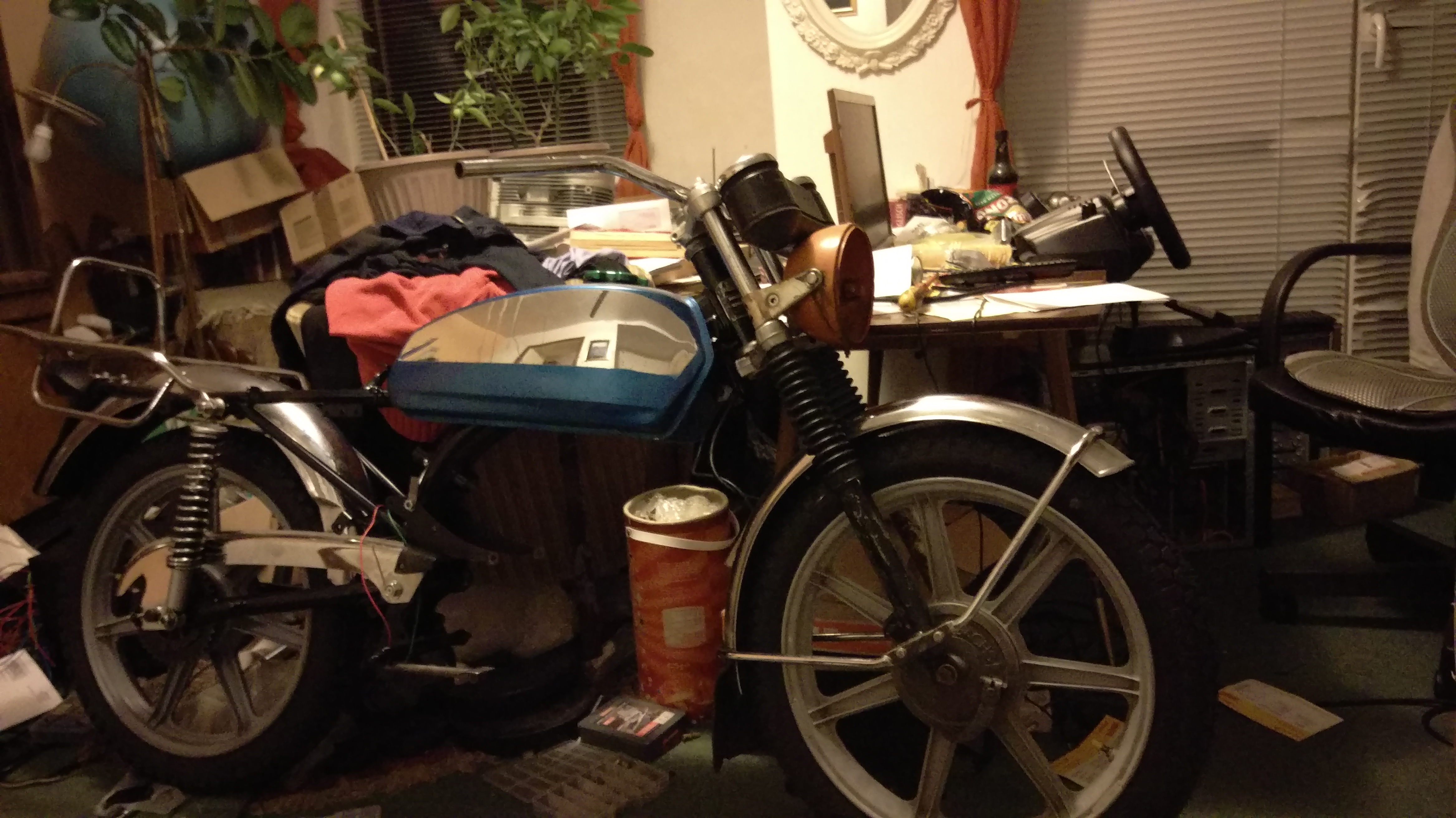

Mal was anderes:
Ist es normal, dass das Hinterrad etwas i.d. Luft steht, wenns auf dem Hauptständer steht?
Ich habs nicht ins Labor geschickt, aber ich nehme stark an, dass das Luft ist zwischen Reifen und Boden.
Mir soll's recht sein, ist ja ne Montagehilfe fürs Hinterrad.
Aber ist das normal und TÜV konform?
Ich denke, der Ständer müsste schon sehr weit nach vorne stehen, wenns Rad auf den Boden soll...
-- 10.11.2018 20:42 --
Sind gut 5 oder 6 cm, das sieht man auf dem Foto nicht.

Ja das ist normal wenn du die Neuere Version des Ständers verbaut hast, der ist etwas länger und verstärkt, wurde glaub ich ab Modelljahr 77 verbaut.
