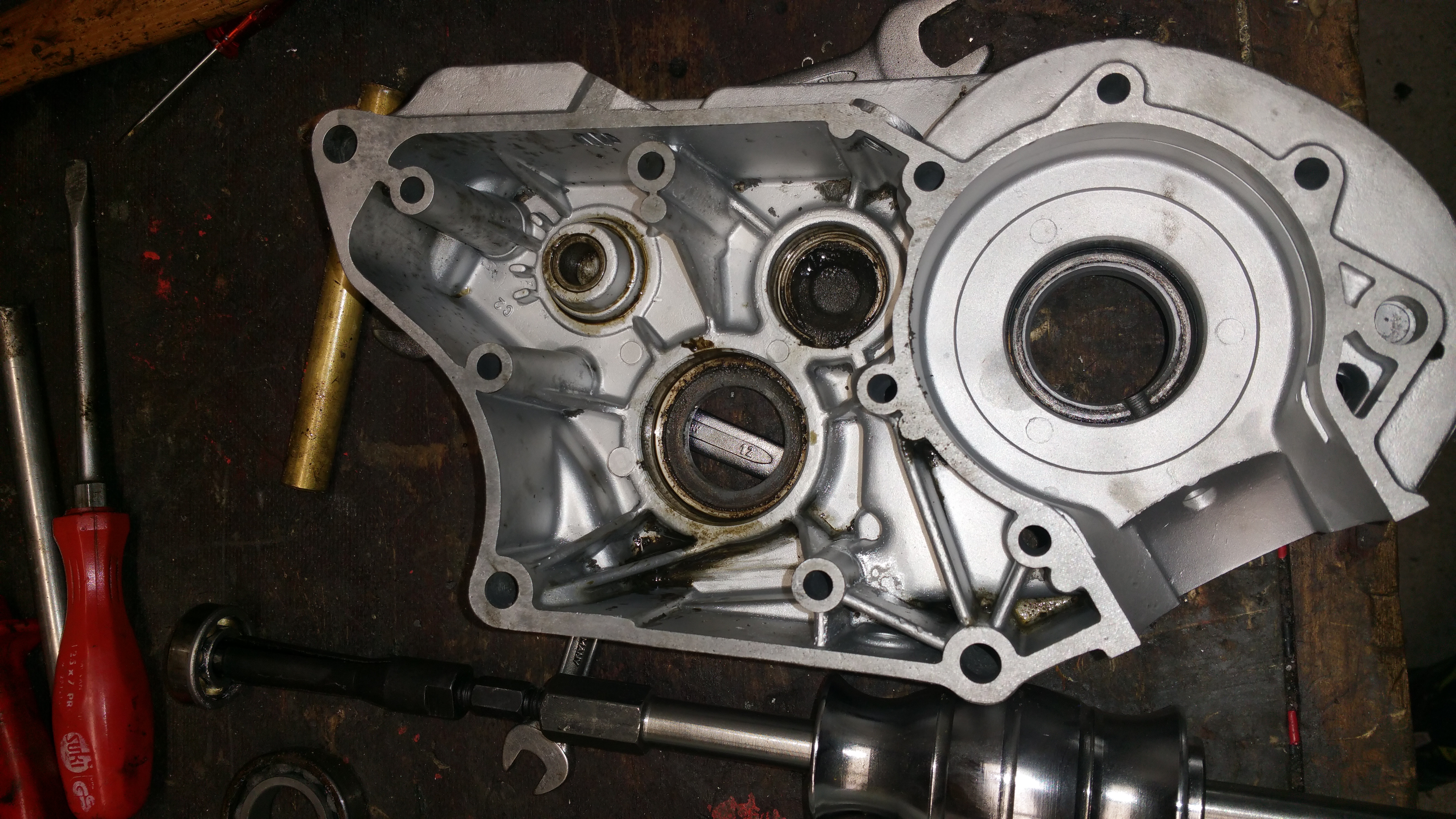

ich bin der Markus aus Garmisch. Ich baue mir gerade einen Motor für meine Ultra auf. Kann mir jemand helfen mit einer Liste auf der alle notwendigen Lager, Simmerringe, O-Ringe usw. gelistet sind? Super wäre auch eine Quelle mit Bestellnummer für die Kupplungslamellen. Die ganzen Ablassschrauben und Verschlussschrauben am Motor will ich auch erneuern......

Die Kugellager von FAG,SKF ,SLF nehmen. Erhältlich im Internet Kugellagershop u.s.w.
Die BO17 TVP mit Polyamidkäfig PA66 Schulterkugellager von SLF oder FAG mit 10 Kugeln sind gut ,oder mit Messingkäfig von FAG,SLF oder DKLF. Nicht unbedingt NSK BO 17 mit 11 Kugeln verbauen,oder irgend einen China Schrott.Die Ausgleichsscheiben bekommt man z.B bei Reidl.de.
Die Oringe sind auch im Internet zu finden,genau so wie Dichtungssätze. Wasserpumpe Gleritringdichtung prüfen, nur noch selten zu bekommen. Die Lager und Dichtringe bekommt man auch im Netz.
-- 08.11.2018 18:15 --
Zylinder/ Kolben sind schwerer zu besorgen . 40,3 und 40,6 Übermaß, falls neu feingebohrt und gehont werden muss. Einbauspiel wäre dann 0,04 mm (4/100 mm). Mahle original 40,3 mm und 40,6mm erste Wahl, oder PE-197 von Barikit; 40,22 mm 40,44 mm 40,69 mm Übermaß . Alles schwerer zu beschaffen.
-- 08.11.2018 18:16 --
Oben Gleitringdichtung für die Wasserpumpe( Schreibfehler)
-- 08.11.2018 18:21 --
Kupplungslamellen im Netz. Ablassschrauben oder Kickstarter Anschlagschraube selten im Handel. Motor Gehäuse Schrauben in jedem Schraubenhandel. Mal suchen.
