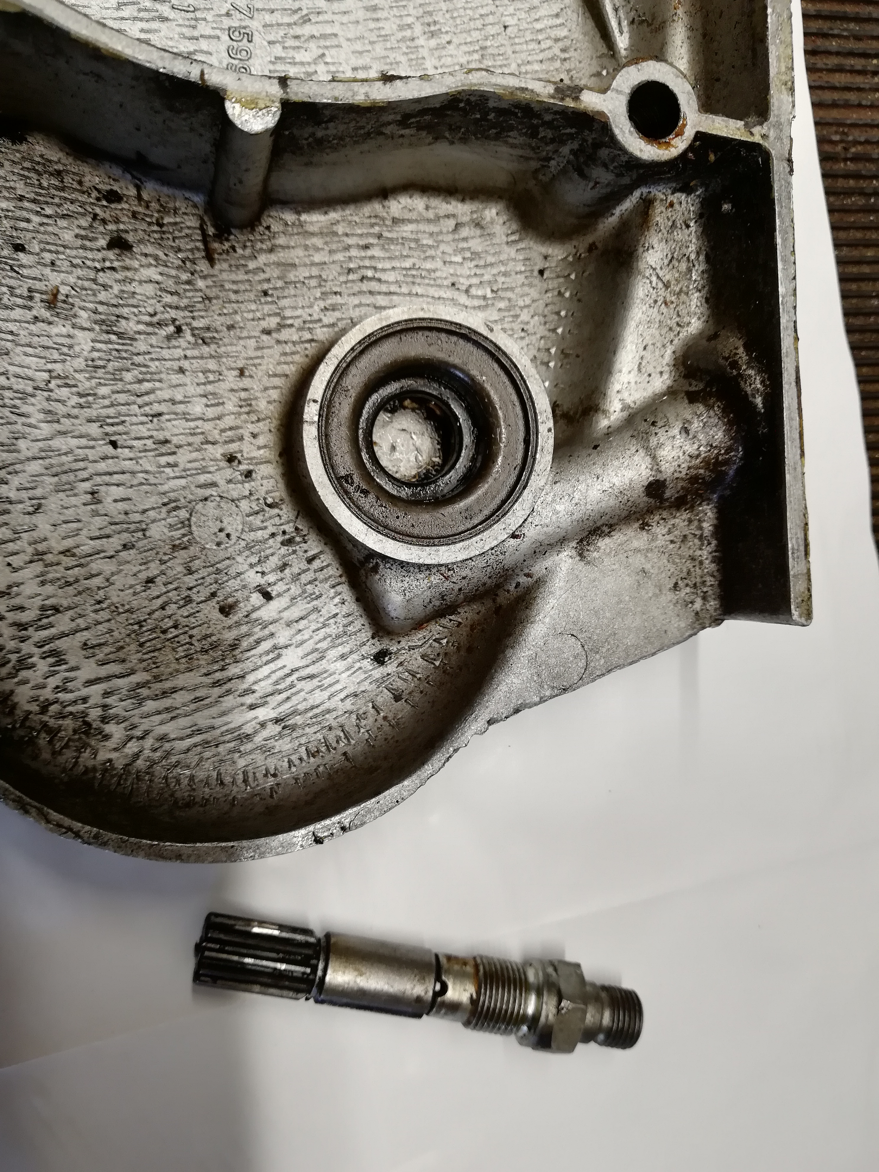

Hallo bin neu hier, siehe Rubrik Vorstellung. Bei meinem Tachoantrieb, rundes Teil im rechten Gehäusedeckel sind die beiden "Mitnehmernasen" nicht mehr vorhanden, Tacho funktioniert deshalb nicht. (gerade verzahnt). Hab schon ewig im www gesucht, finde das teil aber nicht. Weiss jemand eine Bezugsquelle?
Danke schon mal, Roland
PS : motor 501/4 BKF
-- 25.10.2018 13:30 --
Nachtrag : Habe mittlerweile herausgefunden das es keine haltenasen sind sondern ein durchgehender Steg ist der wohl angebrochen ist

Beitragvon NiKlaus » 25.10.2018 14:55
ich hatte das gleich Problem, habe aus Messing einen Steg gemacht und den mit dem 100W-Lötkolben eingelötet, das geht aber nur, wenn das Schraubenrad bei dir nicht aus Plastik ist. Hält schon über 800km.

Beitragvon Mopedikürer » 27.10.2018 08:39
Ich hab auch mal einen Steg einfach nur eingeklemmt. Hat auch gehalten.

Beitragvon Roland B. » 27.10.2018 08:47
Danke für die Antworten. Werde erstmal versuchen einen neuen Messing Steg ein zu löten. Jetzt bekomme ich erstmal den oberen runden "Deckel" trotz erhitzen nicht raus. Bau mir heute einen Abzieher.

Beitragvon Mopedikürer » 27.10.2018 08:56
Ich nehme immer einen Rohrsteckschlüssel, eine Nuss an der Verlängerung oder irgendwas rundes und passendes, womit man den Napf aushebeln kann.
Den kleinen Dichtring falls vorhanden zuerst rausnehmen.
-- 27.10.2018 08:58 --
Einfach heiß machen, runden Gegenstand reinstecken und zur Seite kippen und so den Napf aushebeln.
Hitze ist immer gut, auch wenn es ohne geht schont man den Sitz beim ein und austreiben.

Beitragvon Mopedikürer » 27.10.2018 09:05
Du brauchst eigentlich nur das Schraubenrad.
Es sei denn, das Ritzel ist sichtbar oder fühlbar verschlissen.
Natürlich ist das beste immer beide Teile neu zu nehmen.
Aber ein Kunststoff Schraubenrad für 30 Euro reicht und das fährt man so schnell nicht kaputt.
Auch nicht im täglichen Gebrauch :D
-- 27.10.2018 09:08 --
Unter dem Ritzel muss noch eine winzige kleine Scheibe sitzen, die klebt wahrscheinlich im Fett unten in der Bohrung im Deckel.
Verlier das Ding nicht. Sonst hast du keinen guten Anschluss mehr zwischen Ritzel und Tachowelle.

Beitragvon Roland B. » 27.10.2018 09:09
OK finde bei ebay nur das hier
https://rover.ebay.com/rover/0/0/0?mpre ... 1449413323
Kann man denn die Metallverzahnung mit einer Plastikschnecke betreiben? Vorzeitiger Verschleiß?

Beitragvon Mopedikürer » 27.10.2018 09:16
Wie ich sehe ist das ein 8 zähniges.
Das Plastikrad am Stahlritzel geht.
Messingrad am Kunststoffritzel weiß ich nicht, zweifelhaft.

Beitragvon Mopedikürer » 27.10.2018 09:24
Du brauchst eines mit 7 Zähnen. 7 zu 12 bei originaler Kettenübersetzung.
7 zu 11 oder 8 zu 12 bei 15:40 Kettenübersetzung.
Sonst läuft der Tacho falsch wie ein falscher Hase.

Beitragvon Roland B. » 30.10.2018 12:35
Hallo jetzt konnte ich ein neues Schraubenrad aus Messing ergattern, habe es zusammen mit dem Napf wieder im Gehäuse, aber jetzt bekomme ich das Schraubenritzel nicht mehr rein? Hätte ich das vorher montieren müssen oder gibt es da einen Trick?
