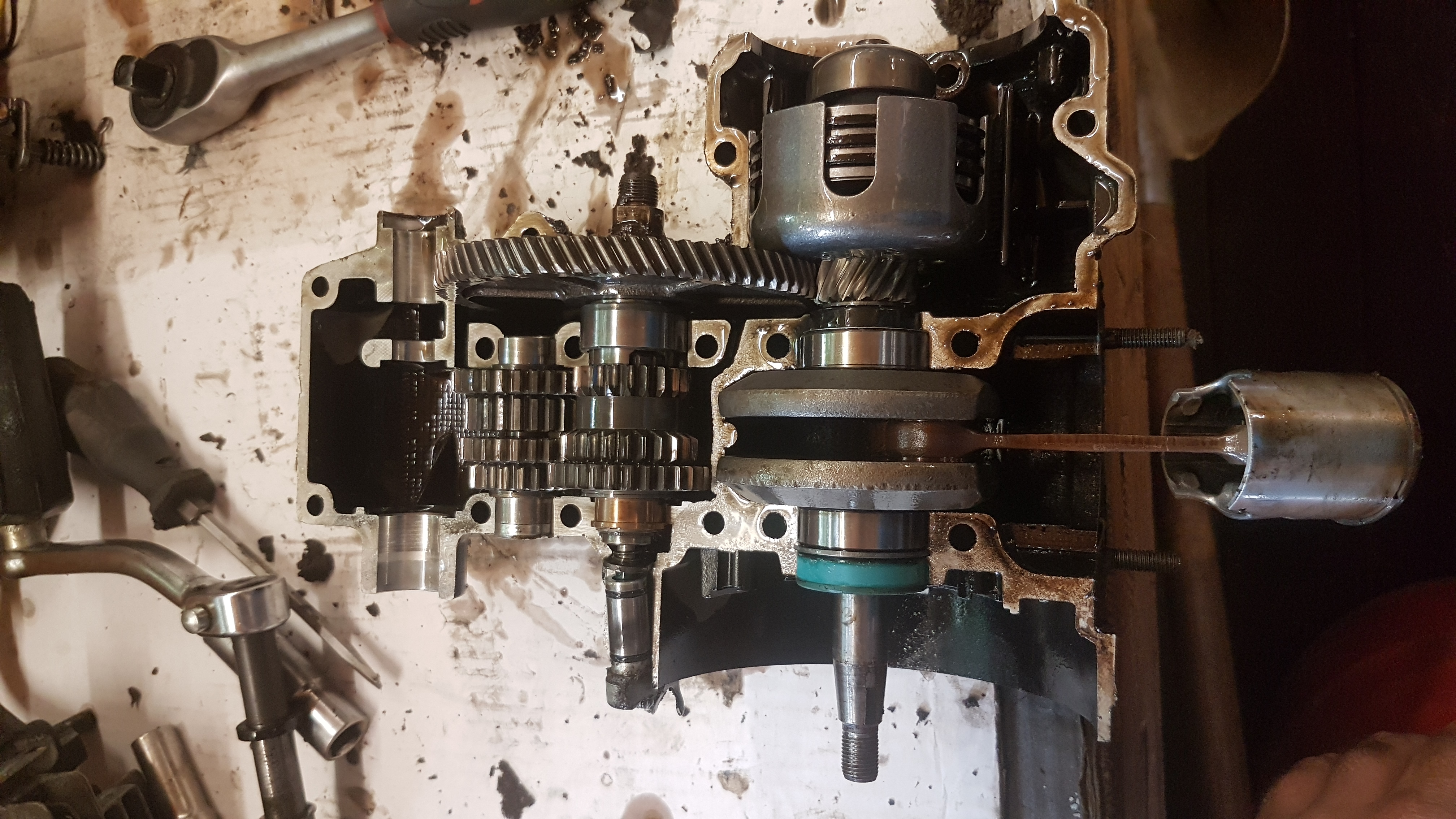

hab da ein Problem mit meiner Sachs Prima 3s 3Gang. ( bei mir in Österreich Sachs Taxi 3 Gang Dk3 )
kann mir jemand sagen wie ich die Gänge einstelle ?
Der 3 Gang Funktioniert als einziger. Bei den anderen 2 springt der gang raus bzw. nach dem nachstellen hüpft der Motor und es hört sich an als würde was klopfen. Im Leer Gang ist trotzdem ein der gang leicht eingelegt ( komischerweise ) denn das Hinterrad dreht ( auch wenn man Bremst oder stoppt )leicht mit.
Motor hab ich zerlegt, und mir die Zahnräder angesehen ob eine Abnützung zu sehen ist. ( Nein )
Kupplungslamellen sind ein wenig abgenützt aber kann ja im Prinzip nichts mit meinem Problem zu tun haben, oder ??
Bitte um Hilfe, ich Verzweifle bald. :P Danke und Lg

Hi, der Motor hat ein Ziehkeilgetriebe.
Vielleicht ist in dem Bereich etwas verschlissen. An den Mokick oder LKR Motoren ist das öfters der Fall. Zerleg mal vorsichtig die Welle mit dem großen Zahnrad, in dieser befindet sich das die Schaltung.

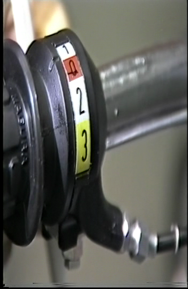

Beitragvon Sachscupspezi » 09.10.2018 21:59
Hi

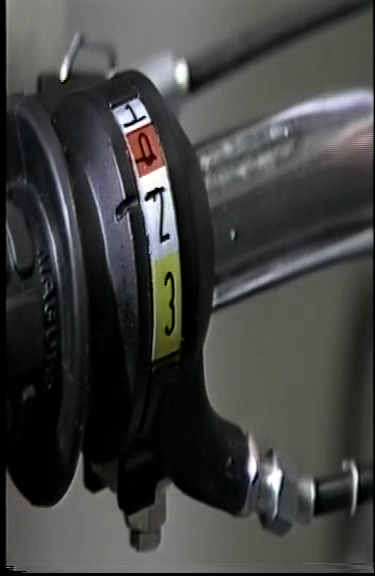

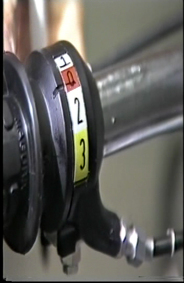

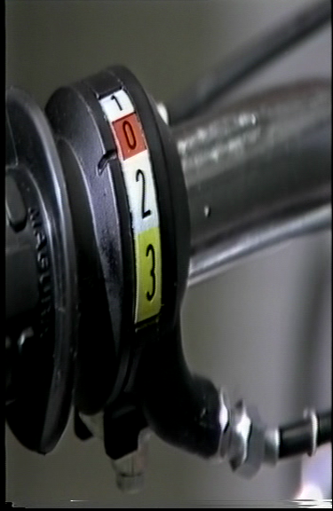

Am Schaltgriff auf 0 schalten Leerlaufstellung siehe - Markierung am Schaltgriff .
Eine Gegen Markierung anbringen da wo die 0 ist.
Am Hinterrad drehen und den Schaltgriff ganz langsam in Richtung erster Gang betätigen,bis ein reiben des Schaltelements zu hören ist,genau dann die Makierung erster Gang anbringen.
Gleiches Vorgehen 2 Gang am Hinterrad drehen, langsam Richtung Gang 2 schalten sobald ein reiben des Schaltelement zu hören ist,Markierung anbringen.
Der Schaltweg muss in beiden Richtungen Gang 1 und Gang 2 gleich sein. Siehe dieses Bild.

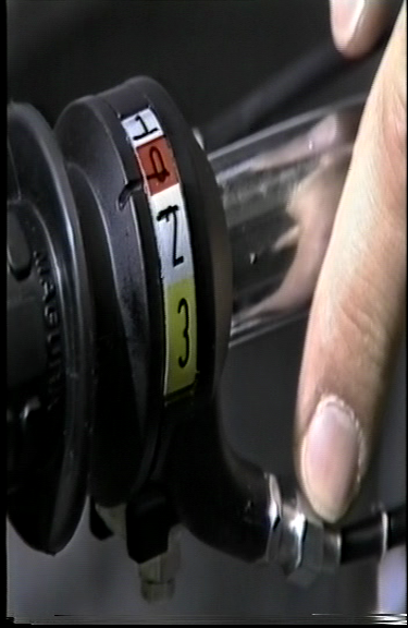

Unterschiedliche Schaltwege werden an der Einstellmutter des Schaltgriff (Siehe Finger) eingestellt.
Man muss die oben beschriebene Einstellung unter Umständen so lange ausführen bis ein gleicher Schaltweg zu beiden Gängen vorhanden ist.

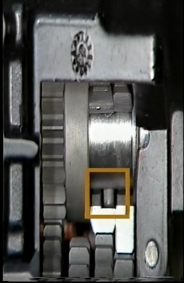

Bei richtiger Einstellung sitzt der Schaltkeil (Leerlauf)zwischen den ersten und zweiten Gang genau in Mittelstellung.
Das passt nur, wenn sonst nichts defektes an deinem Getriebe ist. Die Schaltzugbetätigung muss richtig angebracht sein.
-- 09.10.2018 23:07 --
Der Schaltkeil ist von einer Seite aus etwas zu sehen und ich glaub der ist nicht unbedingt kaputt.
Beim zerlegen des Ganzen,sollte man sich eine Reparaturanleitung zulegen,sonst kann das nach hinten los gehen.
