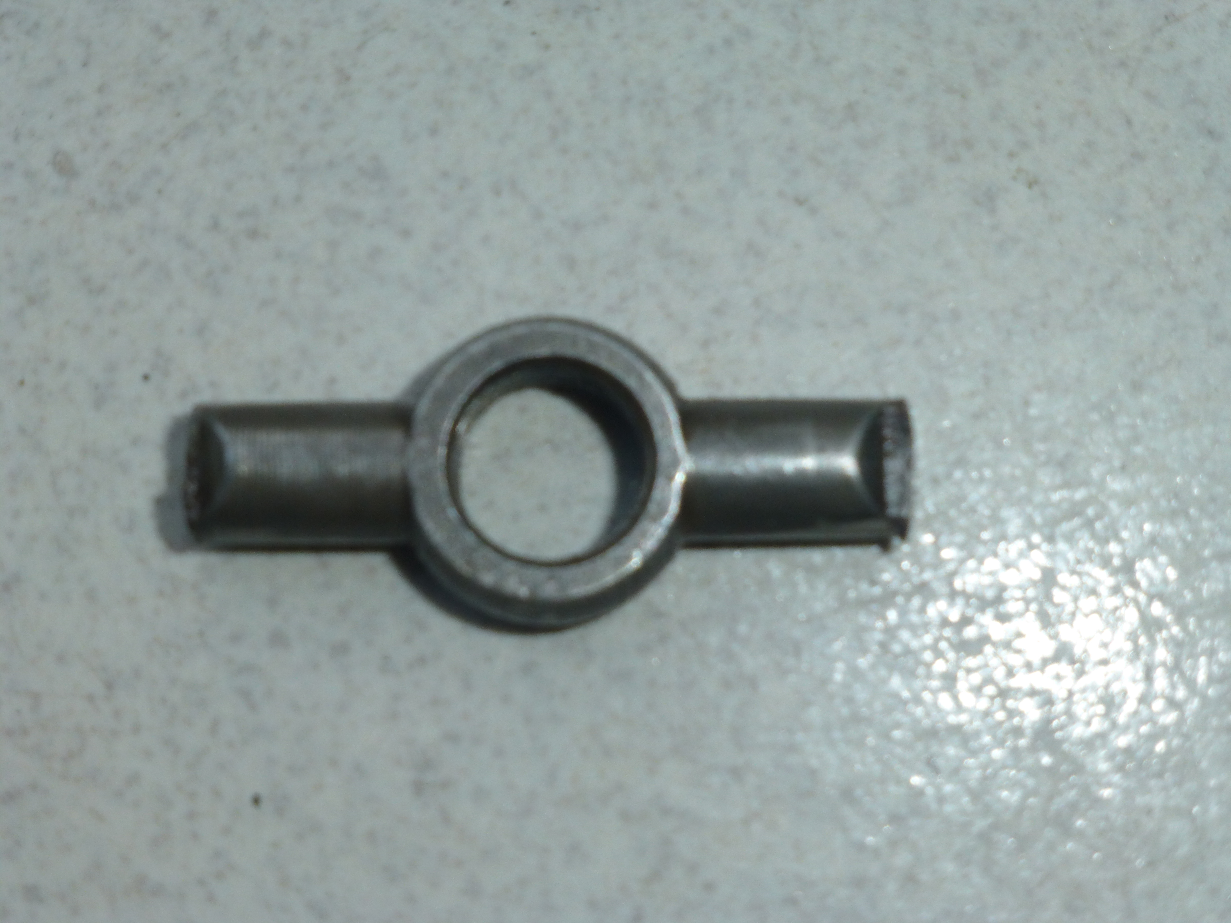

so denke das ich den Fehler dank euch gefunden habe.
Der Ziehkeil ist stark abgenutzt so das die Zahnräder nicht mehr
mitgenommen werden. Zahnräder sind alle wie Neu.
Moped hat gerade mal 11000 km.
Ist der Ziehkeil von der 80er identisch wie
der von eine 50er und gibt's da unterschiede.
Gruß Thomas
