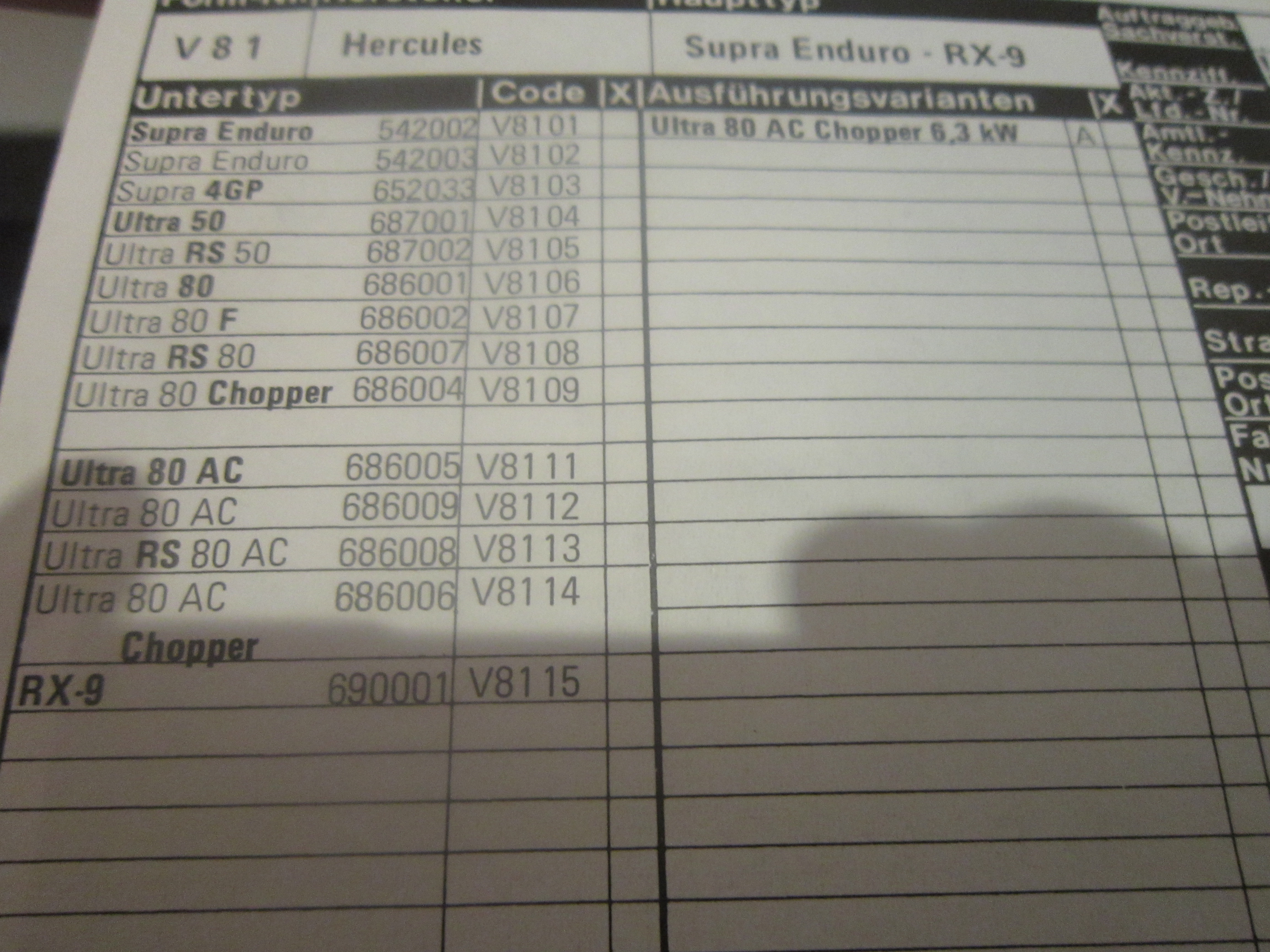

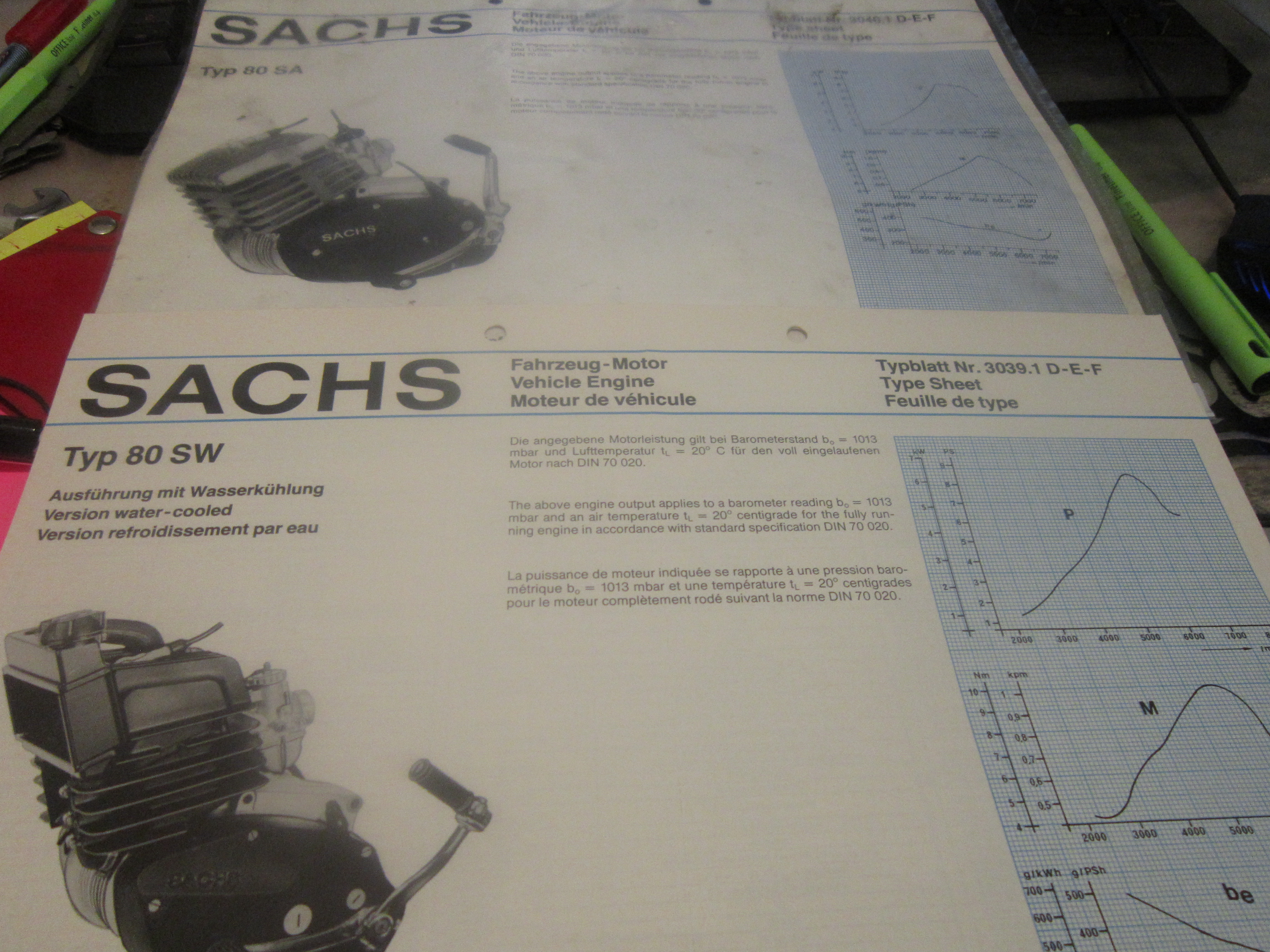

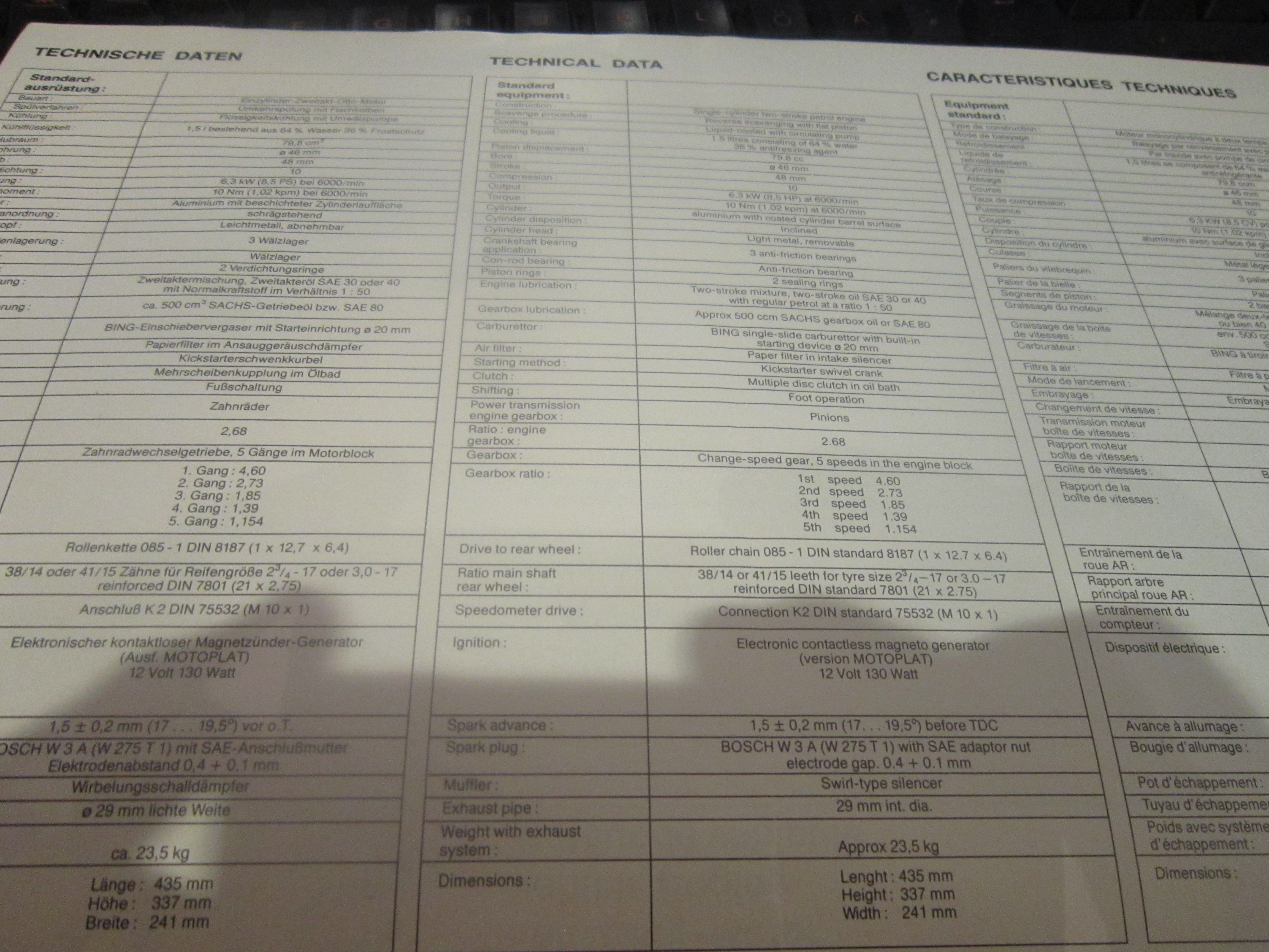

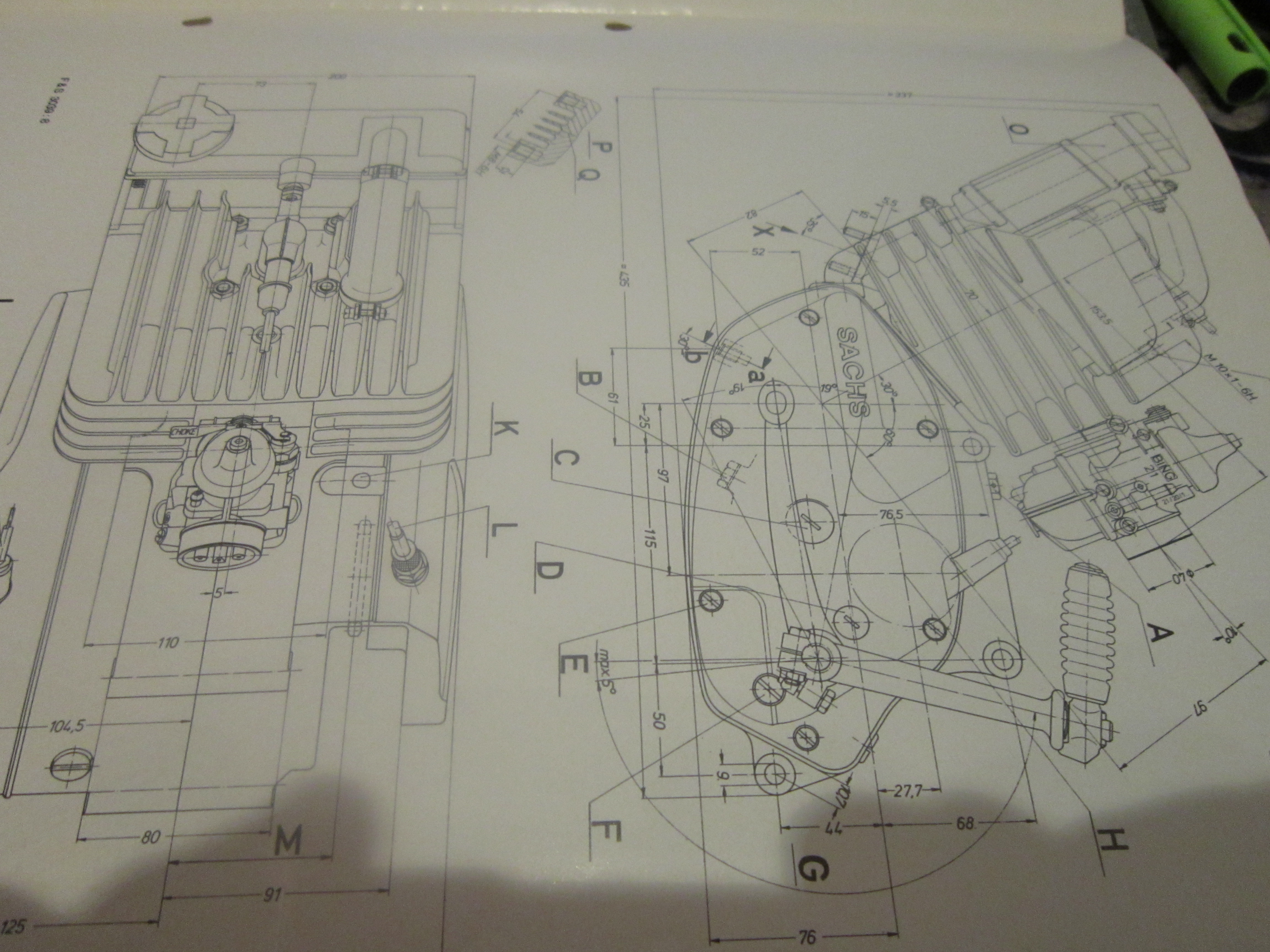

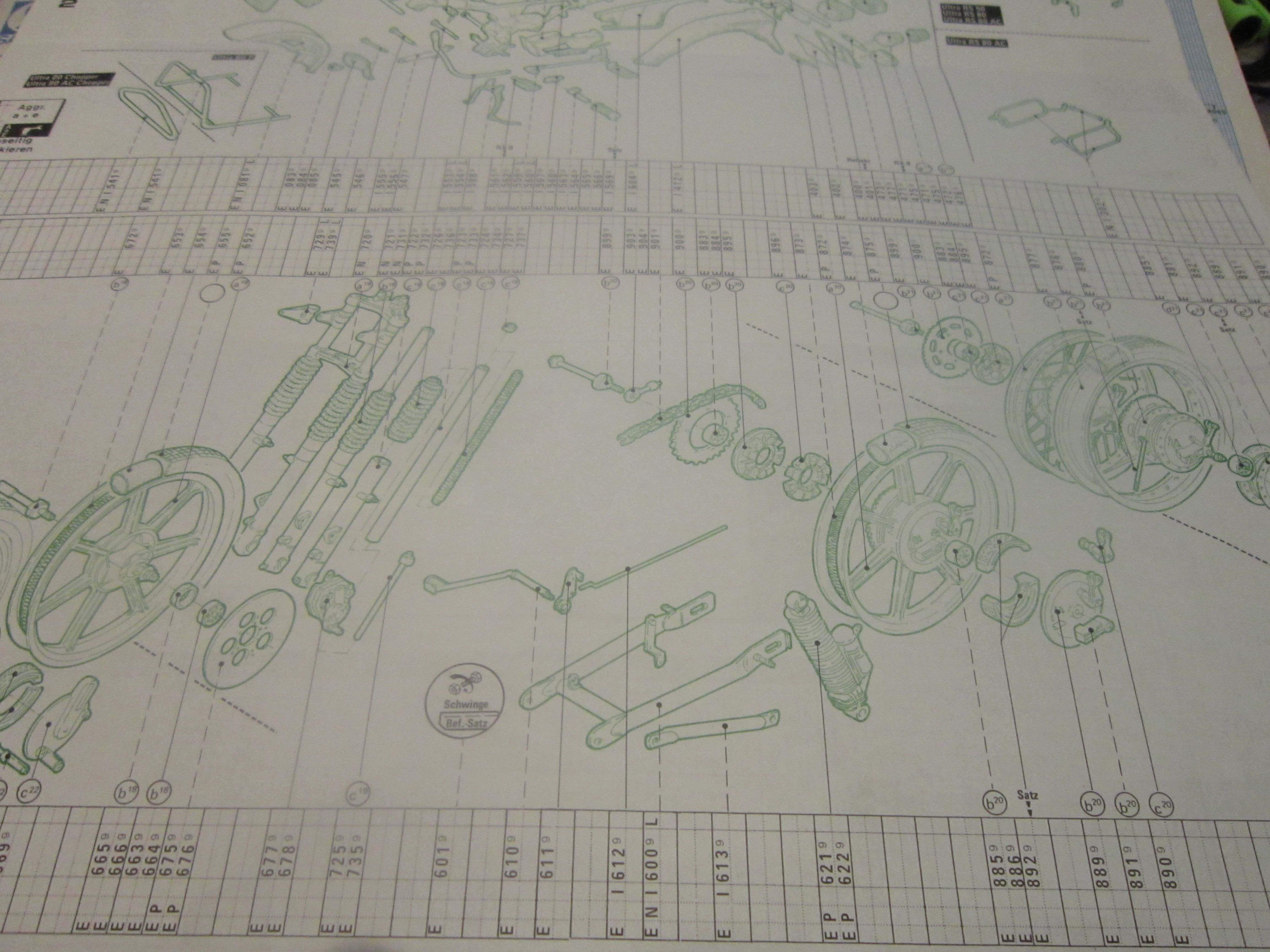

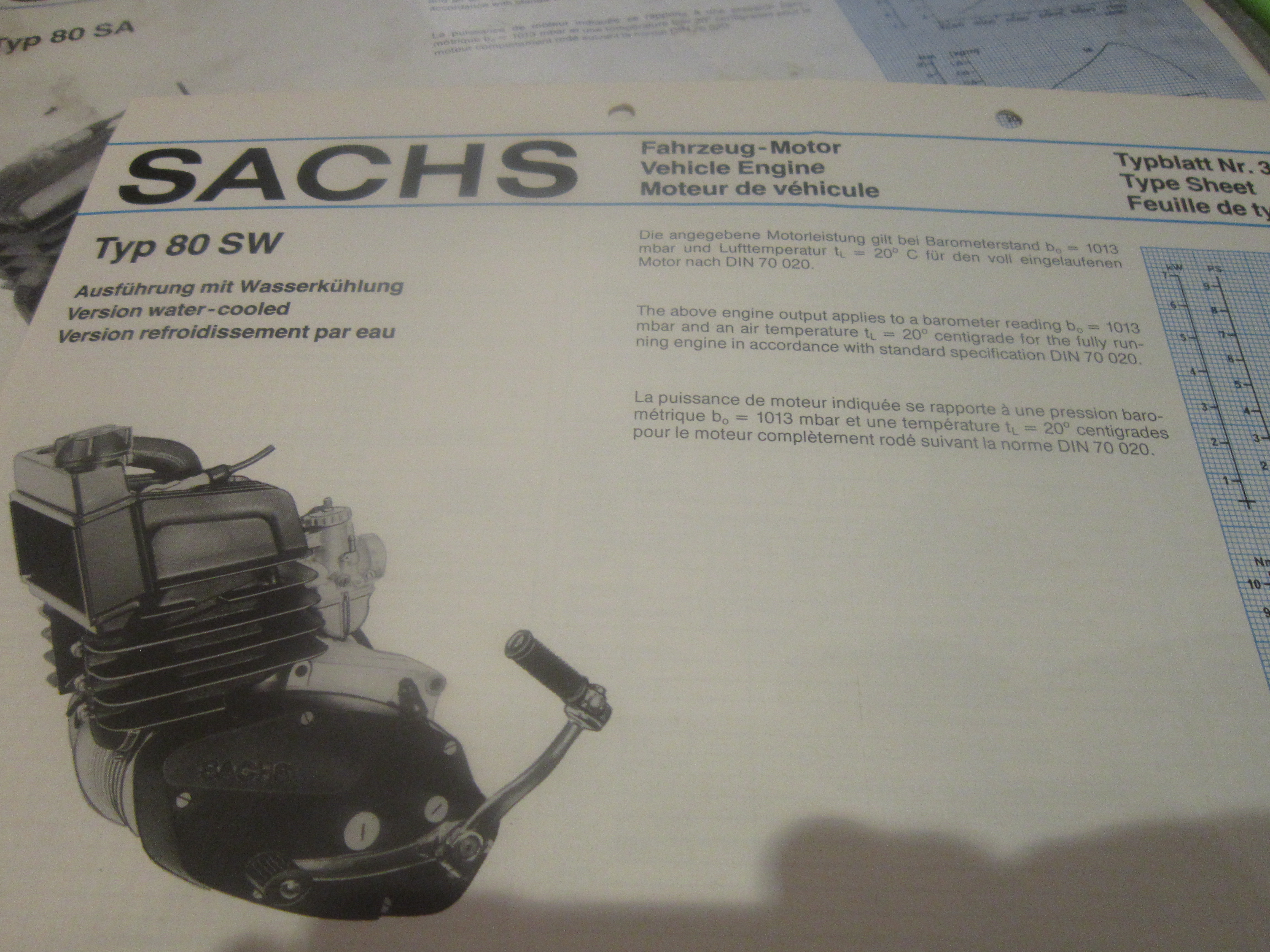

Beitragvon Sachscupspezi » 31.08.2018 23:38
Hi
Datenblätter Motor Papier . Fahrgestell technische Daten des Fahrzeugs auf Microfich.
Audatex sowas benutzen Sachverständige.
Hersteller Haupttyp Untertyp Code
-- 01.09.2018 00:07 --
GTÜ macht viel mit Oldtimer.
https://www.gtue-oldtimerservice.de/mot ... CULESWERKE

Beitragvon orangejuice12 » 01.09.2018 10:24
Hallo Klaus,
ich danke dir für die Dokumente.
Gruß,
Jona

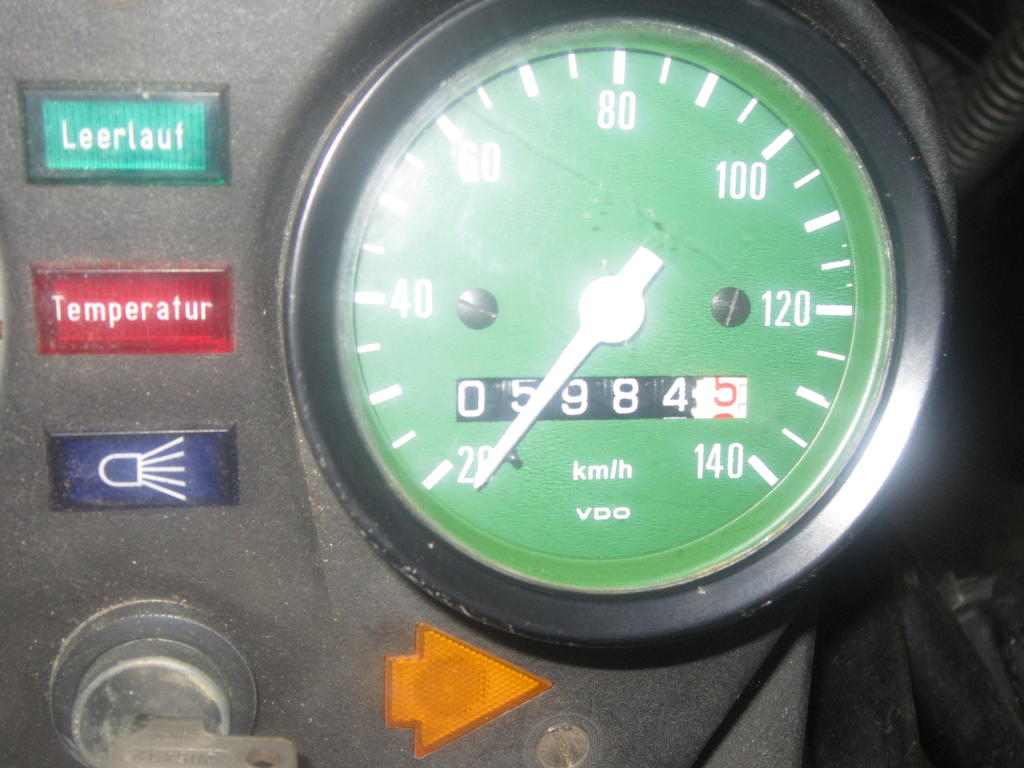

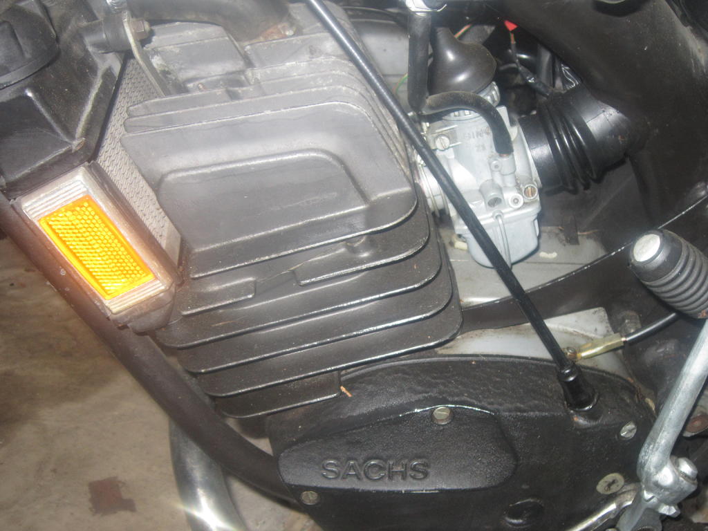

Beitragvon Sachscupspezi » 01.09.2018 17:54
Hab es mal mit dem Programm versucht. Besser? Der Motor hat nachweißbar 5984 Kilometer weg.
-- 01.09.2018 17:58 --
Noch nichts gesäubert ,läuft richtig gut und schnell.
