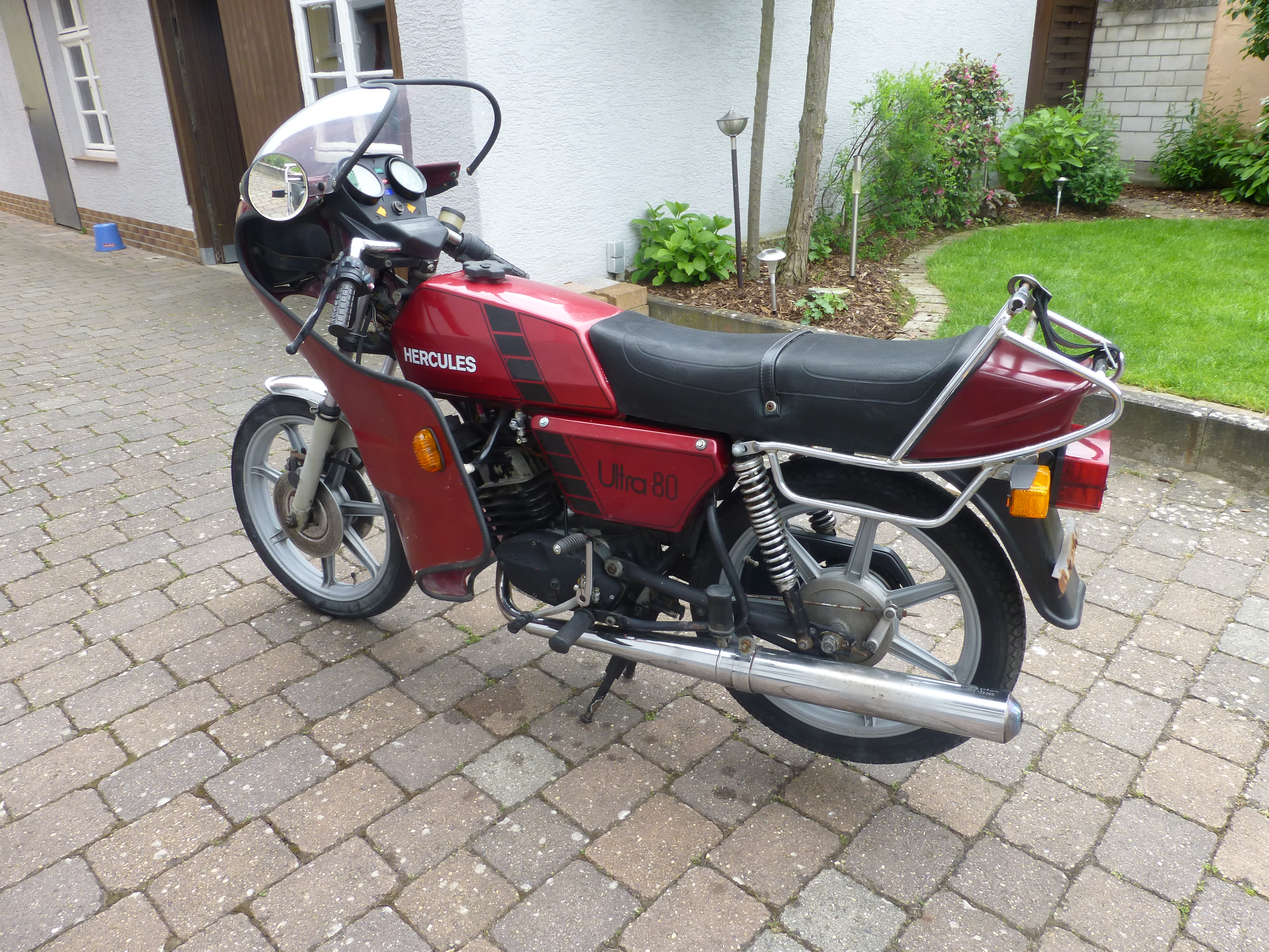

Hallo ins Forum
habe mich jetzt mal an die Ultra gewagt die seit 2014 bei mir im Keller stand
und vorher lange in einer Scheune untergestellt war.
Habe mal alles soweit demontiert damit ich mal einen überblick der anfallenden
arbeiten habe.
Lackteile sind soweit in Ordnung und soll auch mal so bleiben.
Tank hatte Rost ist aber fast erledigt und wird demnächst innen versiegelt.
Hatte ich bei meiner GSXR1100 vor kurzem mit der Versiegelung von Wagner durchgeführt.
Das größte Problem liegt glaube ich am Motor den ich persönlich noch nicht hab laufen sehen.
Egal welchen Gang ich einlege rastet es im Gehäuse aber das Hinterrad lässt sich drehen und
blockiert nicht wie es sollte.
Motor wurde gestern ausgebaut und wird diese Woche mal zerlegt da weder Kühlflüssigkeit
und auch nicht mehr viel Öl vorhanden ist. Drehen lässt er sich aber.
Habe die Ultra durch Zufall erstanden und gekauft wie gesehen zu einem fairen Preis.
So das wars fürs erste hoffe ich bekomme bei Bedarf hier einige Tipps und es wird verziehen das
es sich bei mir um eine 80er handelt
