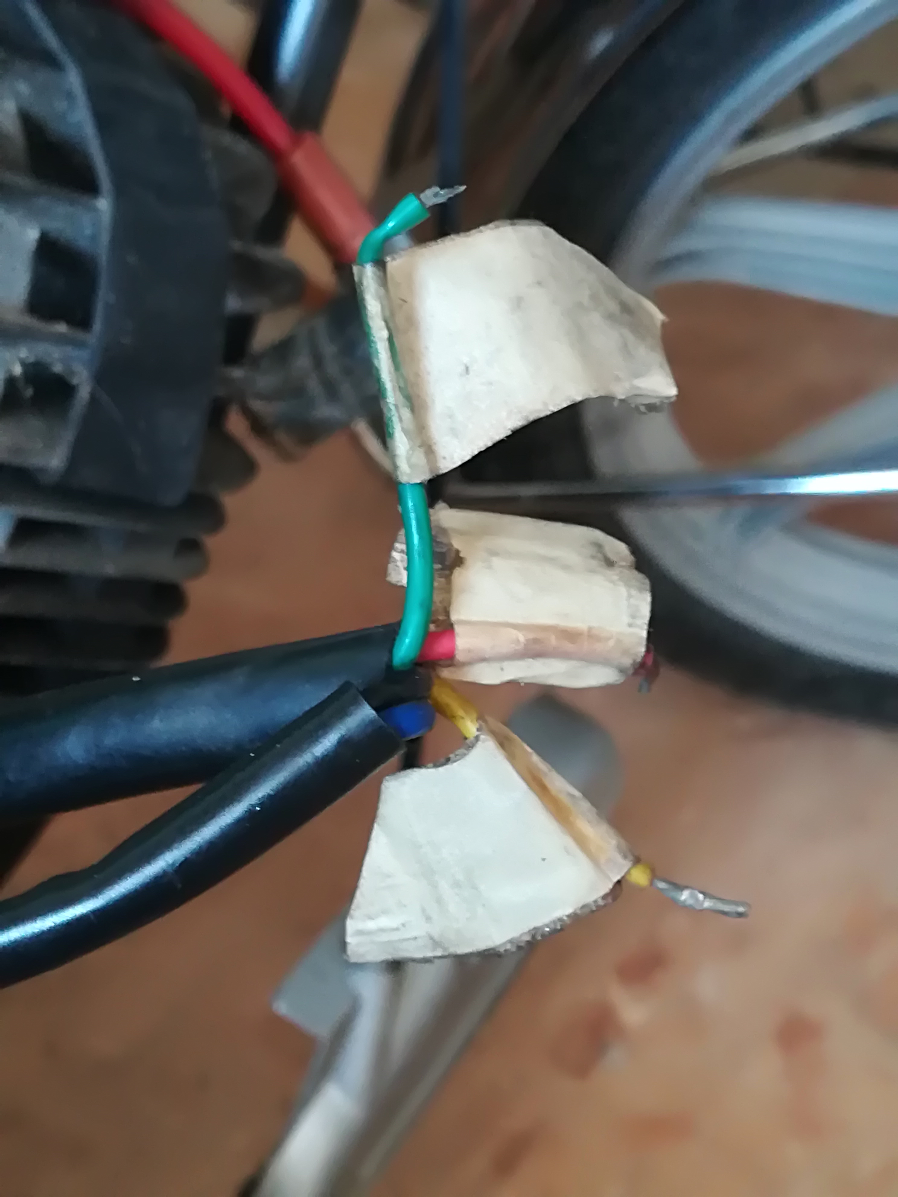

Hallo guten Tag,
Hab mir gestern einen Sachs 50s 5 Gang Motor mit 19 bing geholt. Der Motor ist soweit drinnen jedoch häng ich noch fest wie ich die kabel der Zündung an den Kabelbaum der Hercules anschließen soll.
Mfg Markus

Beitragvon Helme » 02.08.2018 19:34
Hallo Markus ,lade dir ein Schaltplan von der k 50 Rl runter und schau ihn Dir ganz in Ruhe an.
-- 02.08.2018 20:36 --
Hab meinen ersten Kabelbaum bei der von meinem Bild auch selber gemacht ,geht optimal keine Probleme.
Wünsch Dir viel Erfolg,ist gar nicht so schlimm so einen anzufertigen.

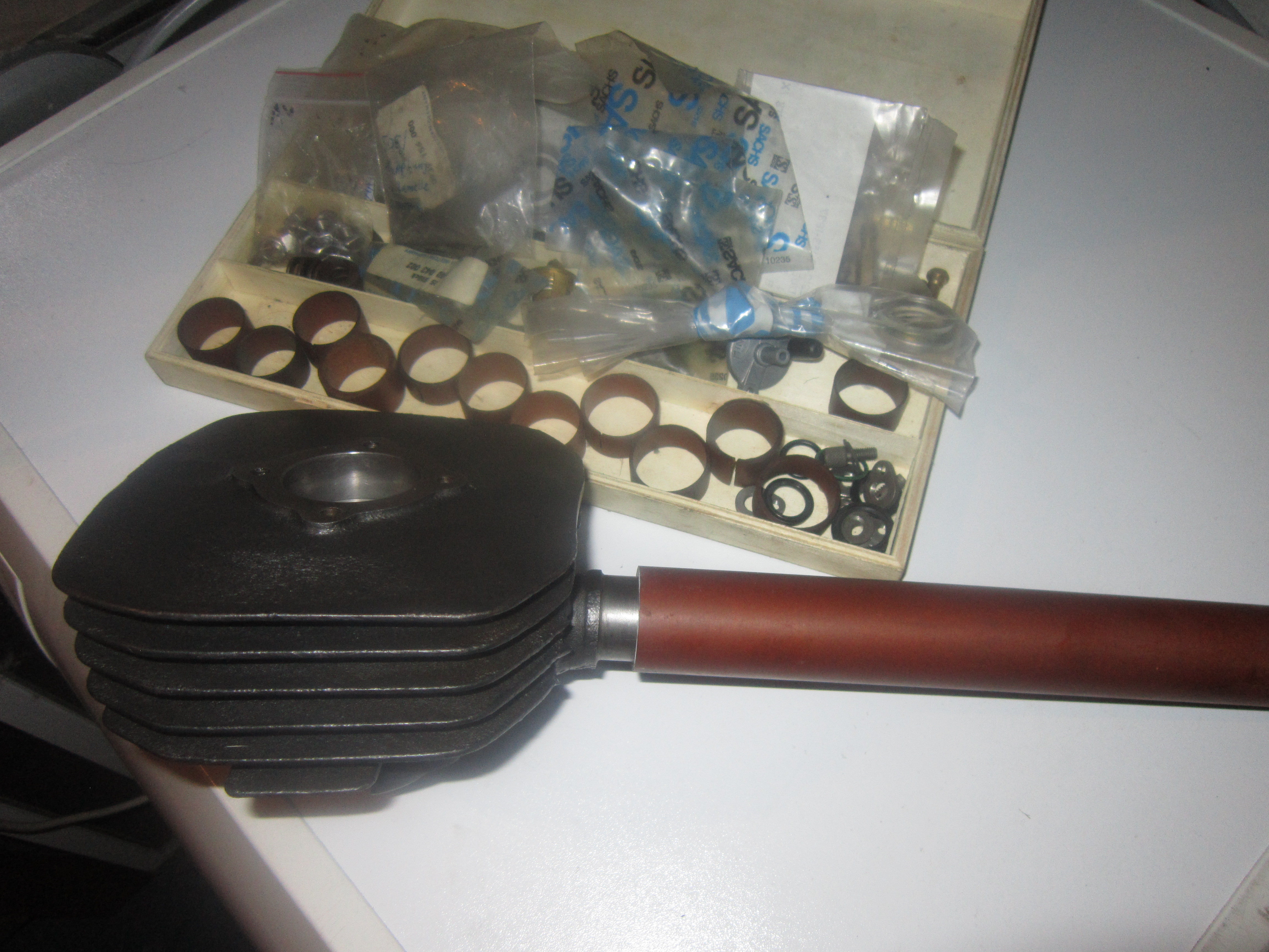

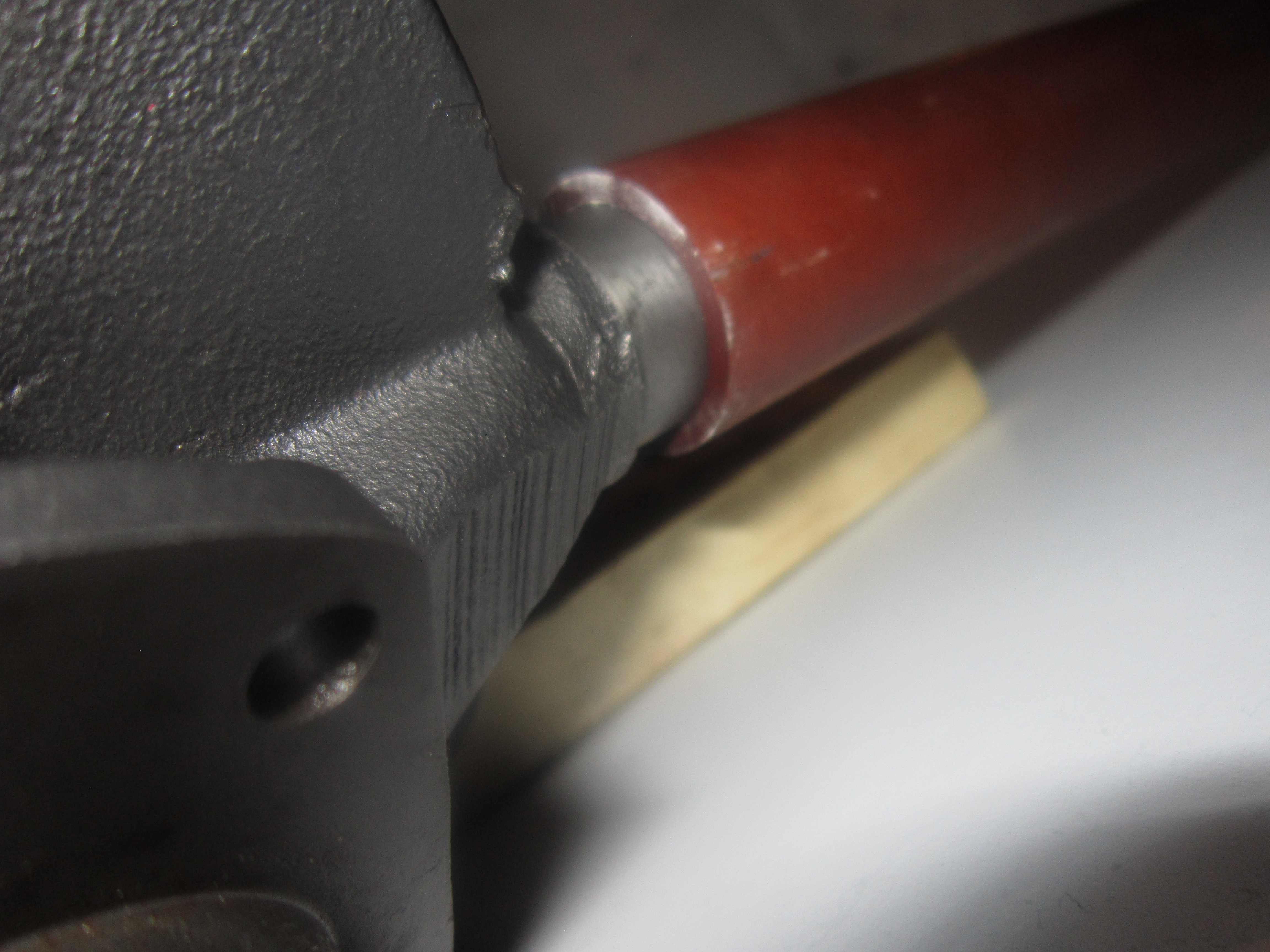

Die alte Pertinax Buchse ist aus Hartpapier ,die kann man schon raus friemeln,wird dabei zerstört.
Die dahinter liegende Pertinax Scheibe kann man drin lassen .
Eine neue Buchse einpressen ist schwieriger ,da man unter Umständen den Durchmesser des Vergasers etwas aufweiten muss ,da er durch das fest schrauben mit den Klemmring etwas zusammen gezogen wurde. Das muss man mit Wärme und den richtigen Werkzeugen machen,ganz vorsichtig, es kann schnell was abbrechen.
Ich hab mir mal Pertinax Rohre besorgt und mir die Buchsen selbst gedreht, so das es in den Vergaser passt und auf den Ansaugstutzen. Die Buchse wird an einer Seite mit einem Schlitz versehen,wie beim Original,das erleichtert den Einbau.

Beitragvon Sachscupspezi » 04.08.2018 19:27
Innen 25 mm passend, außen 31 mm. 1,5mm einstechen beim abdrehen =28 mm dann außen.
Fertige Buchse 25mm x 28mm , Schlitz rein fertig.

Außerdem besorg mal eine Buchse i 25 mm x a 26 mm ,wo die Wanddicke 0,5 mm hat.
Meine Rohre brauchst du nur außen 1,5 mm einstechen und längst abdrehen.
-- 04.08.2018 21:47 --
https://www.ebay.de/itm/Pertinax-Rohr-Hartpapier-RI40600-29-x-25-x-1280-mm-PF-CP-21-HP-2065-/163076233843
Innen 25 mm außen 29 mm 1,28 Meter lang.
5/10 mm über den A- Durchmesser abtragen kann man zur Not in Handarbeit,falls Du keine Drehbank hast.
An einer Seite sollte die Buchse schön plan sein,das sie sauber an der Pertinaxscheibe anliegt.

Beitragvon citybiker » 05.08.2018 10:03
Ich fahre mangels 18er Vergaser auch den 19er auf meinem 50S mit dem 5,8PS Sprint Zylinder und der passt von der Abstimmung perfekt, ich mußte da nichts umbedüsen.
Als Hauptdüse hab ich eine 92er verbaut.
Die Buchse hab ich mir aus Alu selbst gedreht und das funktioniert tadellos.
Die alte Buchse hab ich rausgefummelt (ging dabei aber kaputt) und die Pertinax Scheibe habe ich im Vergaser gelassen wie der Klaus schon geschrieben hat.

Beitragvon Sachscupspezi » 05.08.2018 11:12
@ Hans Joachim
Das ist eine gute Info. HD 90 original wäre wohl zu mager bei diesem Zylinder, deswegen die HD92?
-- 05.08.2018 12:16 --
Mit den Rohren ist es noch etwas einfacher,da man nur außen was abdrehen muss. Das Material ( Pertinax), an dieser Stelle ja auch passend.
