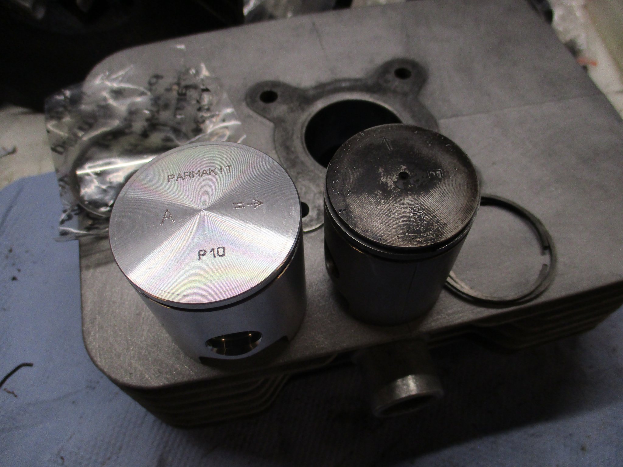

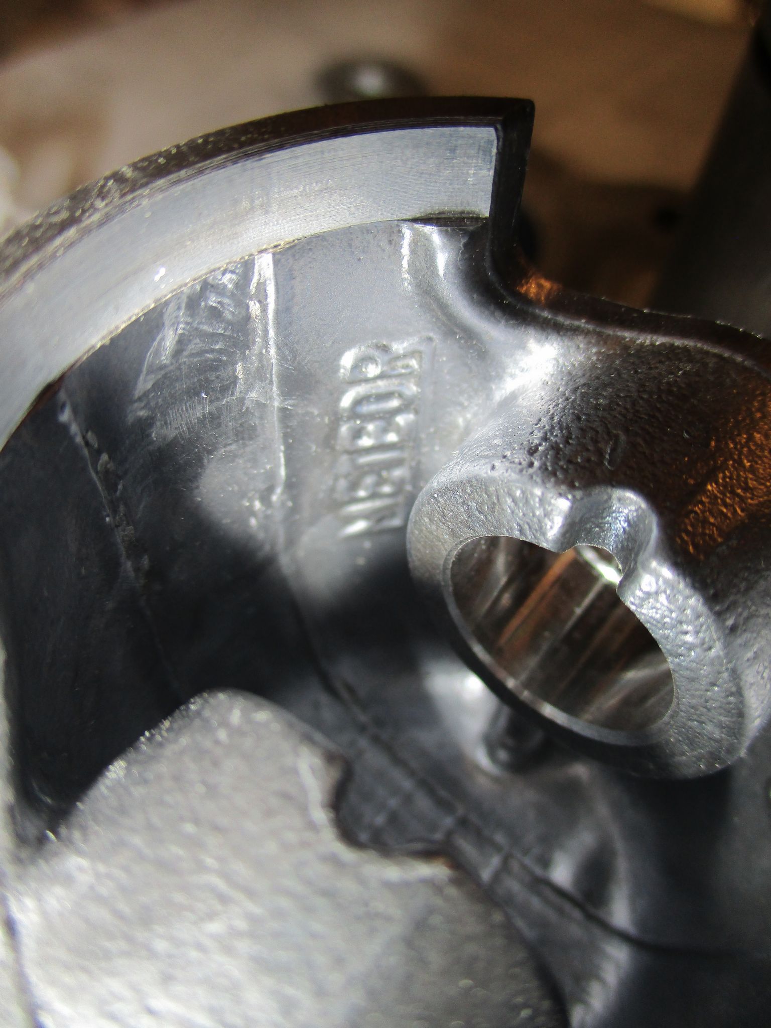

So, der Kolben ist angekommen:
Parmakit steht drauf - Meteor steckt drinne :roll:
Nun ja...wir werden sehen...
