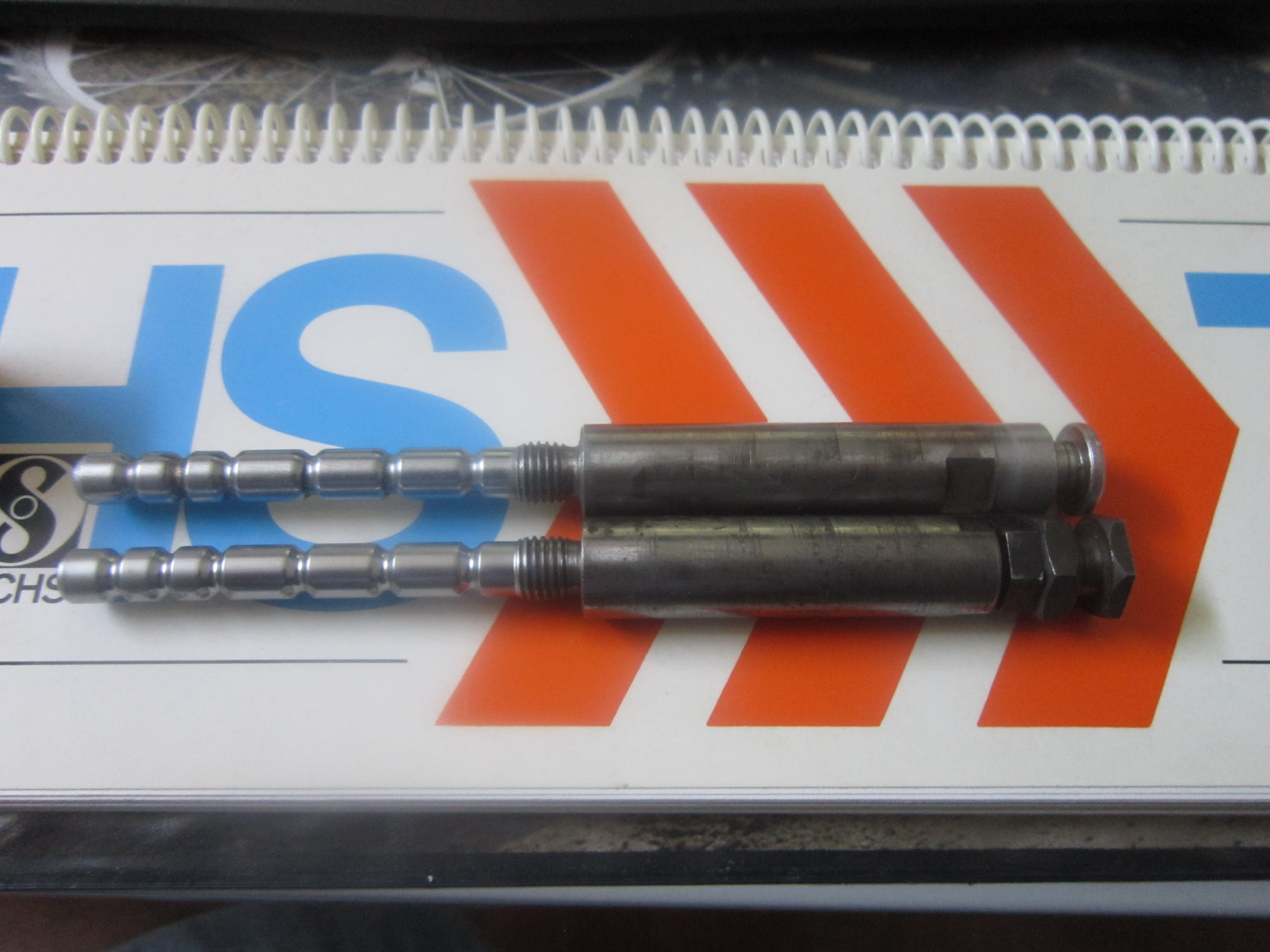

nächste frage: kann man diese schaltstange problemlos durch die neue version mit eingedrehter nut ausstauschen? und das ohne den block nochmals teilen zu müssen? ich denke nur das man halt das gewinde des ziehkeils nicht mehr entfettet bekommt wenn man ihn nicht teilt und das loctite so nicht binden würde.

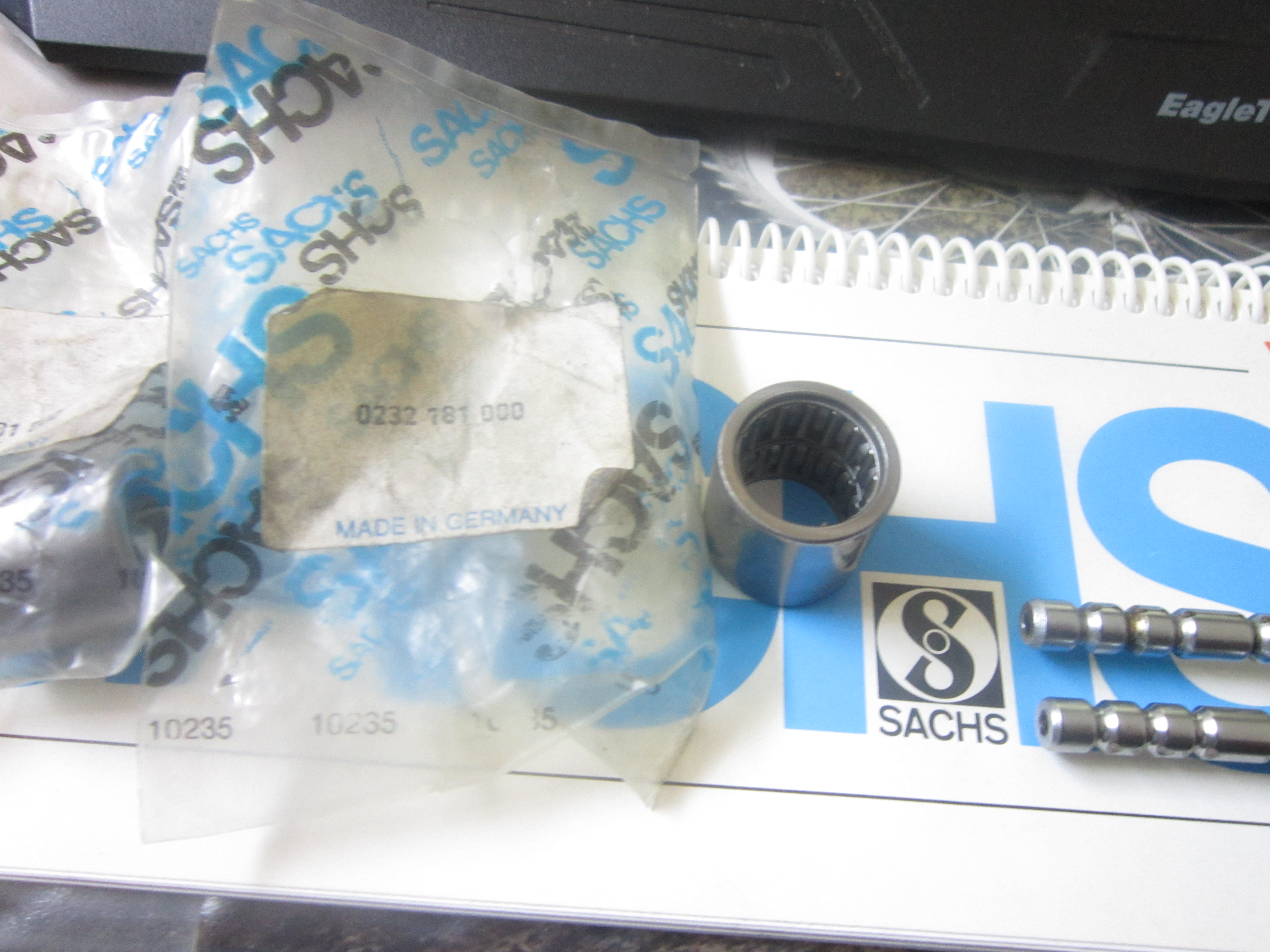

Die Buchse kann man durch Nadelhülse ersetzen. HK1622
Sachsteil 0232 181 000.
Die Schaltstange kannst Du auch tauschen.

Man kann die Schaltstange ganz einfach bei zusammengebautem Block wechseln: Einfach beim Losdrehen der Schaltstange gleichzeitig einen 5er Inbussschlüssel mit Kugelkopf (diese 90° abgewinkelten) von der Ritzelseite in die Abtriebswelle auf Druck mit einführen. Dann rasten irgendwann die Näpfe dort ein, wenn die Schaltstange durch das Rausdrehen die Näpfe "verlässt". Dann den Inbussschlüssel weiter nachdrücken, bis er in den Ziehkeil eingreift und diesen fixiert. Nun kann man die neue Schaltstange in umgekehrter Reihenfolge montieren.

Keine Schaltstange verbauen die schon stärkere Rillenbildung von den Näpfen hat. Näpfe laufen immer in der selben Spur.
Neu ist optimal. Minimale Spuren sind unerheblich.
Früher wurde auch folgendes gemacht:
Bei getrennten Motor:
Hatte man keine neue Schaltstange zur Hand ,konnte man etwas tricksen.
Hinten am Ziehkeil minimal etwas gleichmäßig abschleifen um den Ziehkeil in eine andere Position auf die Schaltstange zu bringen,so das die Näpfe wieder an einer Stelle außerhalb der Rillen laufen. Das funktioniert. Oder eine passende Ausgleichsscheibe 0,1mm vor den Ziehkeil setzen.

Nadelhülse wird von der Hinterseite in des Vorgelegerad eingepresst. Die Beschriftung 1622 zeigt zu Dir ,die Nadelhülse ist dort vom Material her ,stärker ausgelegt. Es wird ein Druckstück benötigt das in die Nadelhülse eingeführt und gleichzeitig auf die äußerste Flache drückt. Etwas Wärme hilft immer. Nicht schlagen ,einpressen. Wenn keine Presse vorhanden , Schraustock nutzen.

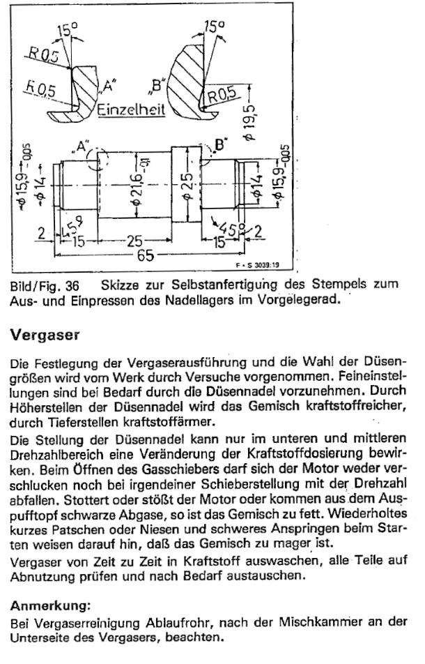

Falls du doch so ein Werkzeug bauen möchtest.
-- 14.06.2018 20:45 --
Draufsicht links auspressen,rechts einpressen. Deine Buchse kann man damit auch aus/ einpressen
Benutzeravatar
Beiträge: 3356
Registriert: 13.12.2016
Postleitzahl: 45772
Beitragvon Herculesheizer21 » 15.06.2018 09:04
Das ist ja genial dass es diese Zeichnung noch gibt. habe leider keine drehbank auf welche ich zurückgreifen könnte um diesen stempel zu fertigen. werde es zunächst nach holgers methode mit nuss und und schraubstock benutzen.
