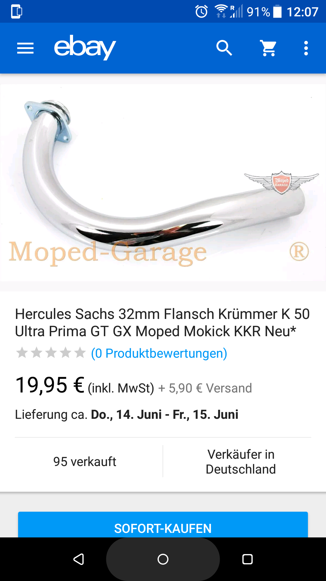

Beitragvon Mopedikürer » 12.06.2018 12:02
Ja, richtig, das hatte ich gerade auch erwähnt in einem anderen Beitrag.
Warum nicht hier, wo ausdrücklich danach gefragt war?!
Der große Auspuff muss ganz wie geht nach vorne und der Krümmer an, so dass er 3cm rein geht.
Sonst ist es derbe laut am Pöppeln und kommt nicht auf Drehzahl.
Es gibt einen Krümmer, der passt am Grauguss, wenn auch nicht perfekt, aber er passt und hält auch lange.
-- 12.06.2018 12:17 --
Das ist der hier:
Da muss man nur den Überstand vom Bund wegschneiden und ggf. den Kragen etwas reduzieren damit die Mutter drüber passt.
Sonst Gibt's noch den, wenn dir Rohr und Mutter einzeln über 25 Euro wert sind, und da ist auch nichts zu schneiden oder schleifen am Bund:
Aber etwas teuer, etwas sehr sogar...
