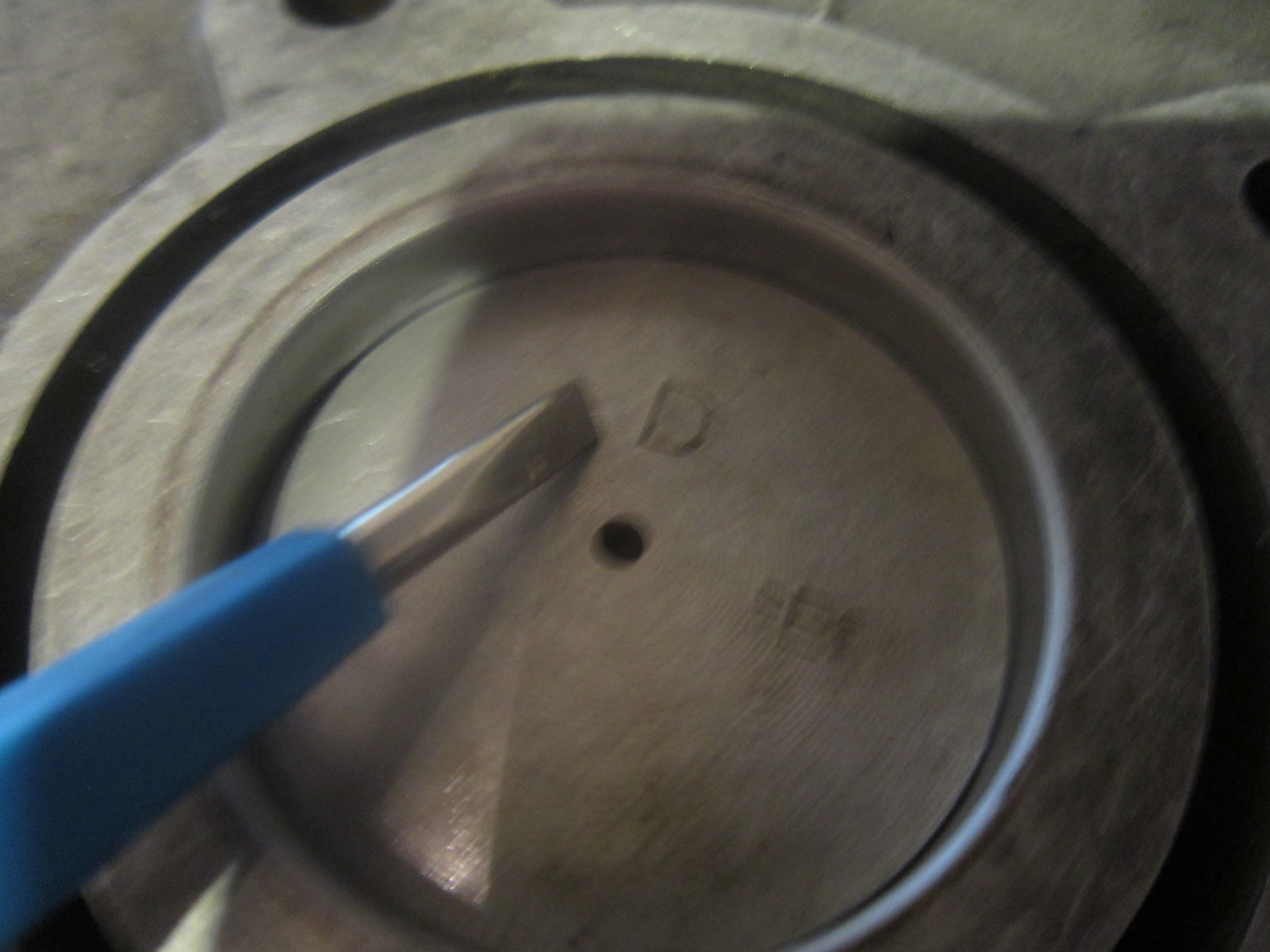

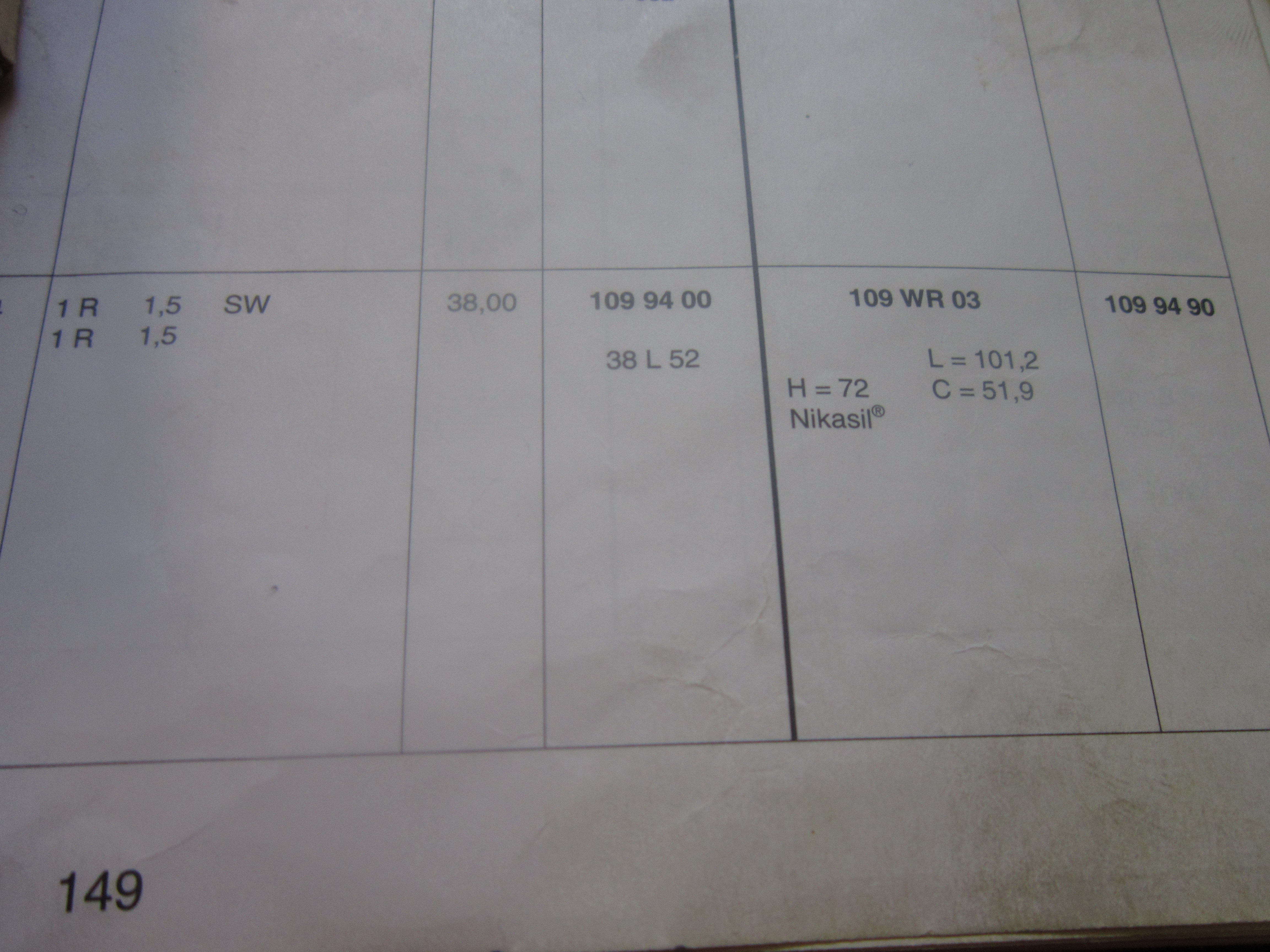

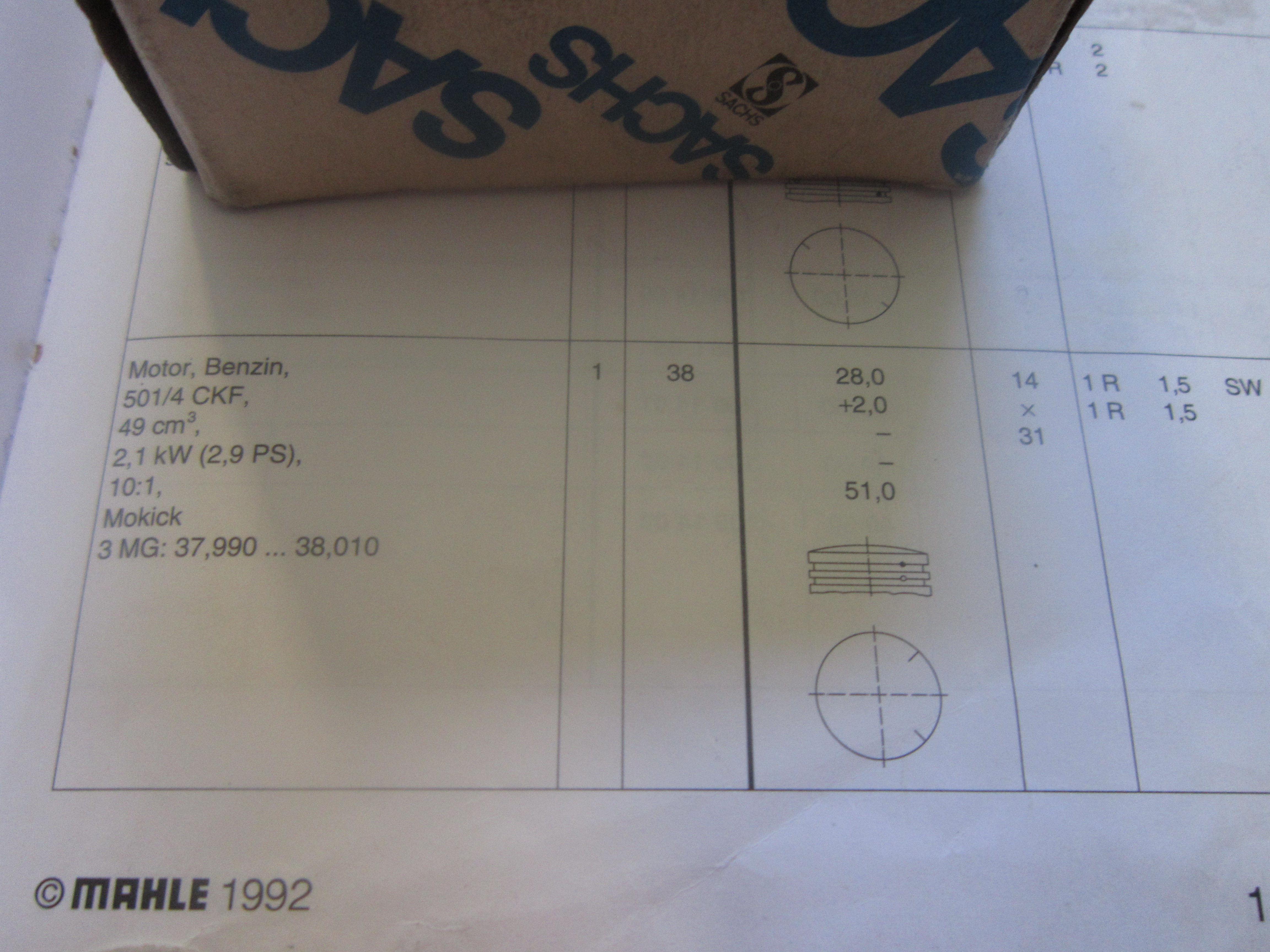

Daten zu den Diametern 501/4CKF Kolben Mahle.
Bei o.T Einlass und Überstromknanäle vollständig geöffnet. Auslass geschlossen.
Maße:Gesamthöhe 51mm ,Kompressionshöhe 28mm, Überhöhe 2mm.
Kolbenrohling 38L52 Zylinderbuchse 109WR03

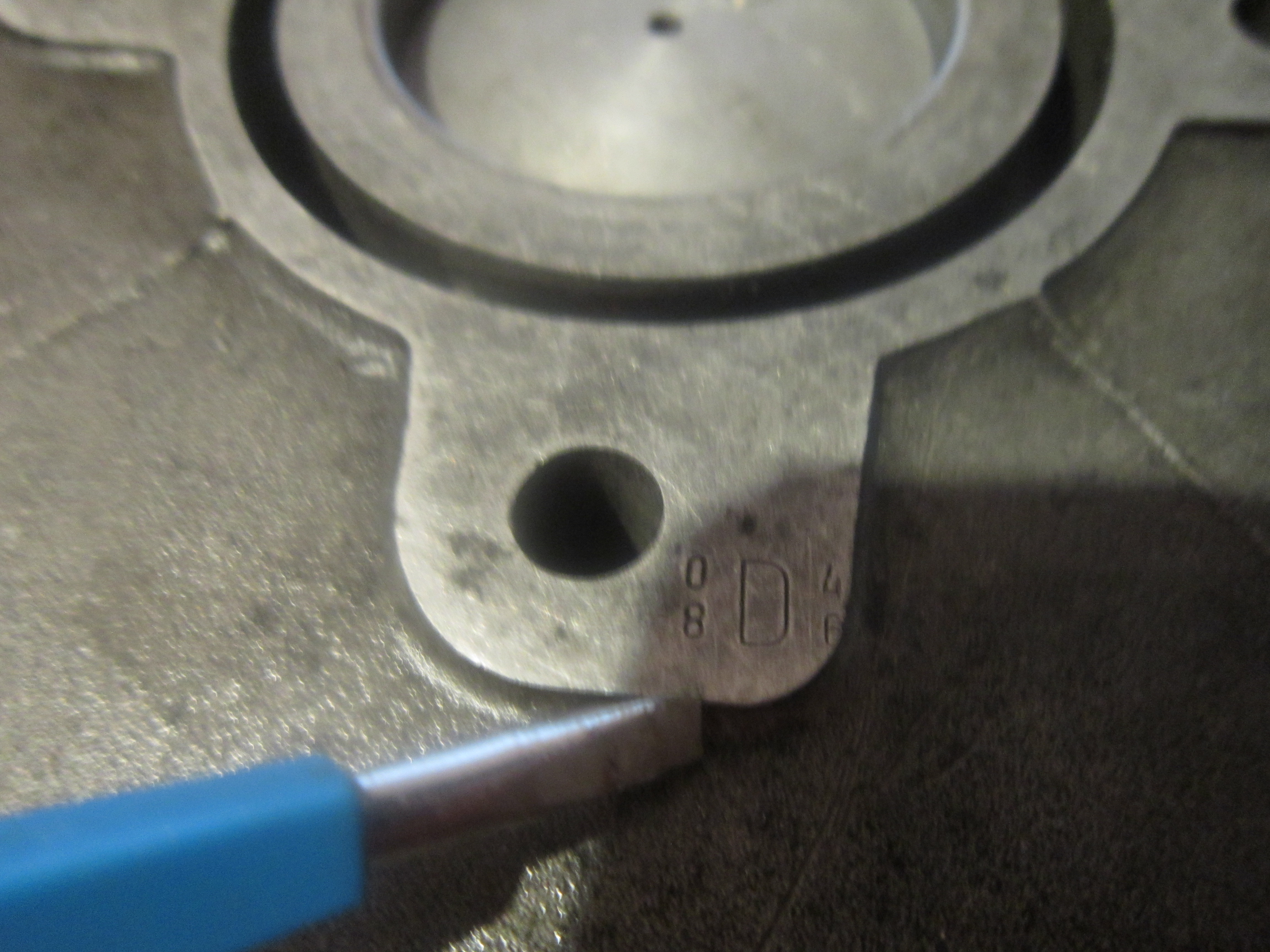

Der Zylinder 38mm , wurde in nur 3 Maßgruppen gefertigt.
Zylinderbohrung 37,990 mm 38,000 mm und 38,010 mm.
Die Kolben sind circa 0,04 mm kleiner vom Durchmesser .
Beispiel: Zylinderbohrung 37,990mm, Kolben 37,950mm.

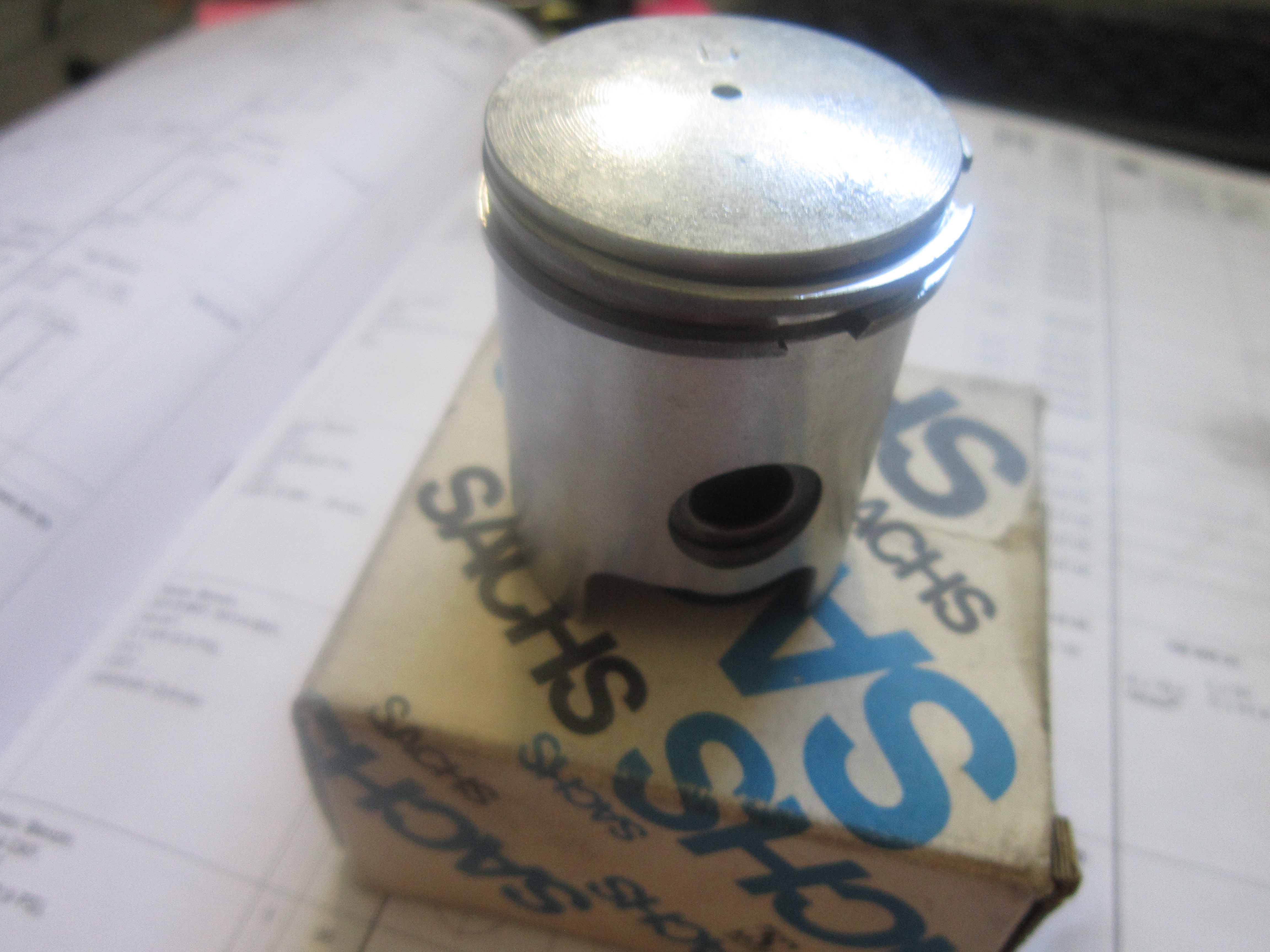

Kolben Ansicht .
Kolben mit 2 Rechteckringen 38x1,5 mm , oben Sonderwerkstoff (SW) B-Form schliesst die Kolbenring Sicherung (PIN) ein. Unterer Ring C- Form Pin ist noch sichtbar wenn der Kolbenring zusammengedrückt wird.

Einen Kolben vom Sachs Motor 50S der oben einen L- Kolbenring hat ist von der Gesamtlänge 51mm genau wie der CKF, hat aber eine andere Überhöhe 1,8mm und Kompressionshöhe 28,2 mm.
Dieser Kolben mit L-Kolbenring ,der Kolbenring würde bis oben laufen, da wo der original Kolben/Kolbenring noch nie gewesen ist. Da muss man schaun ob es noch möglich ist diesen zu benutzen. Ich würde da keinen mit L -Kolbenring einbauen.
