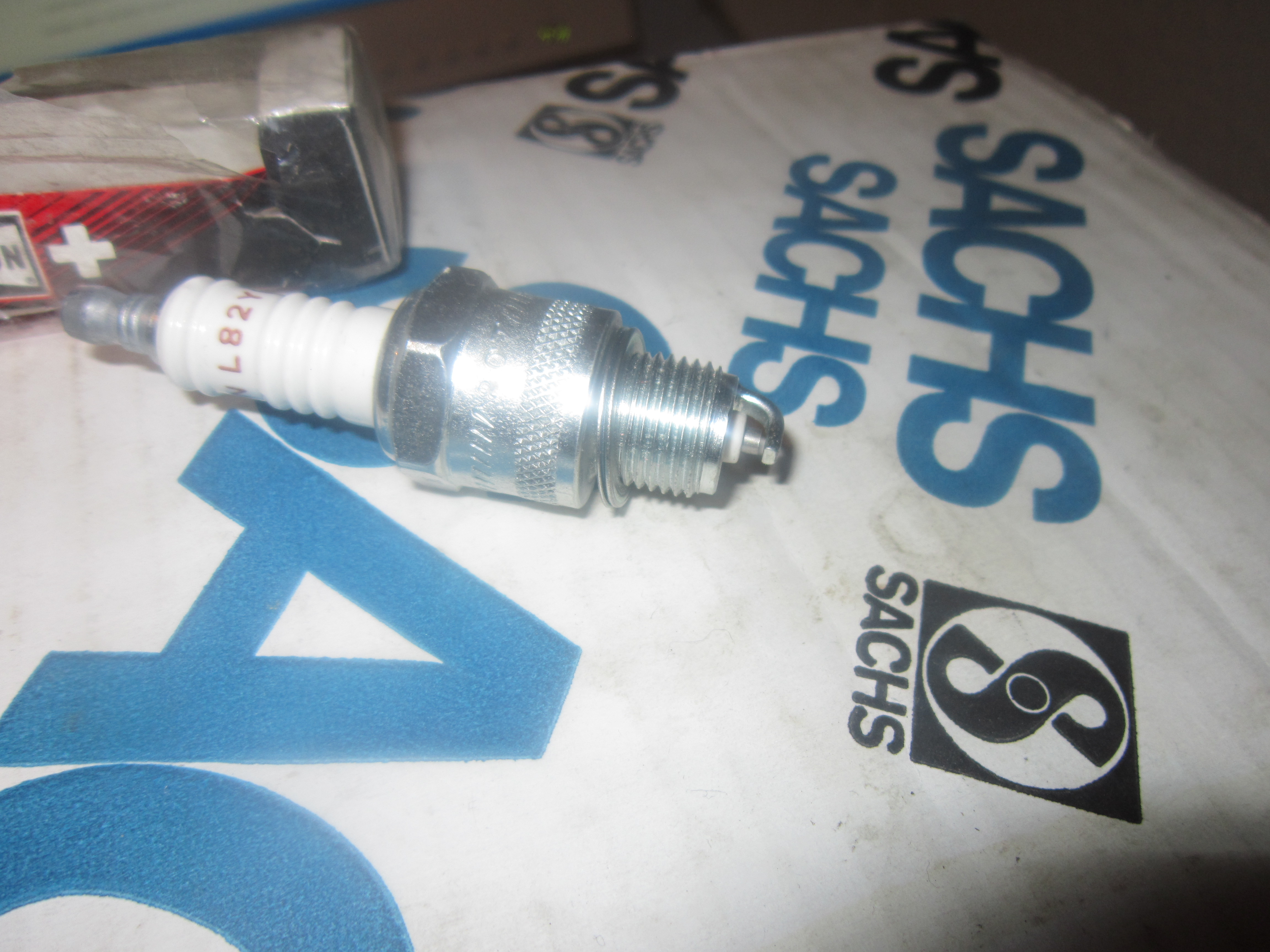

Champion L82YC mal testen. Ich kann Dir mal eine schicken.

Beitragvon Sachscupspezi » 16.05.2018 22:29
Zündkerze mit vorgezogener Funkenlage ,wie W5BC.
Robuster als die Zündkerzen neuerer Generation.
-- 16.05.2018 22:32 --
Diese hatte 0,60mm ,hab sie auf 0,45mm nachgebogen . Fühlerlehre 0,45 mm zwischen Masseelektrode und Mittelelektrode geht saugend durch.
