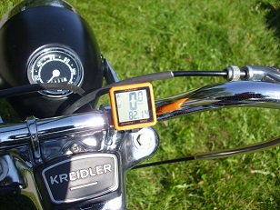

Beitragvon Nichtraucher » 21.04.2018 16:17
Hi,
GPS ist nur genau wenn man in der Ebene genau geradeaus fährt, jede Kurve, jede Steigung, jedes Gefälle verfälscht die Werte.
Ich würde, bzw. habe ich auch an allen meinen Zweirädern, einen kleinen Fahrradtacho anbringen, den kann man recht genau einstellen und dann mit dem Tacho abgleichen, oder das Ding halt immer am Fahrzeug lassen. Die günstigsten kosten im Baumarkt oft nicht viel mehr als 10-15€.
Wenn die Kiste über 100km/h läuft, darauf achten dass die Anzeige dreistellig ist.
Willy

Beitragvon Nichtraucher » 21.04.2018 18:35
Die Optik ist natürlich Geschmackssache....
Willy

Beitragvon Nichtraucher » 21.04.2018 21:47
Bei der Kreidler gibt's keine Differenz, der Originaltacho ist sehr genau, sowohl in der Anzeige als auch in der Kilometerzählung.
Ich habe den Fahrradtacho nur noch wegen der Zusatzfunktionen wie Tageskilometer und Uhr. Durchschnitt, erreichte Höchstgeschwindigkeit und Fahrdauer sind überflüssig aber nett.
