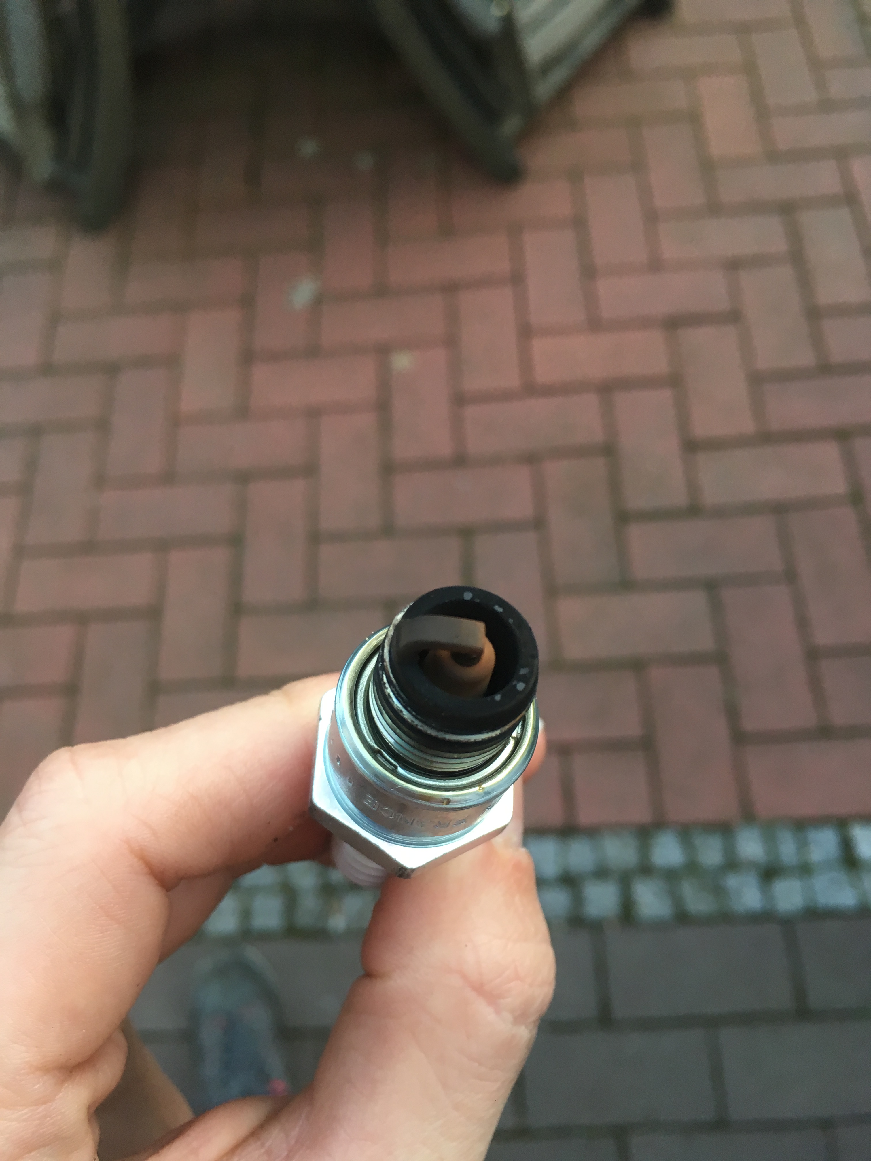

Erst mal gucken wie die Kerze aussieht. Dann weiss man schon mal die Richtung...

Danke für Eure Antworten. Zündkerze guck ich mir an.

Beitragvon supersupra » 15.04.2018 20:06
Das nächste mal wird dann 1:25 getankt. Im Amal Vergaser hab ich eine Düse gefunden, auf der ganz klein 70 (oder 10?) eingraviert ist. Ein neuer Luftfilter ist auch unterwegs, könnte ja grade mit der großen HD Gleichgewicht in die Sache bringen..
-- 15.04.2018 20:18 --
Dateianhänge
Aktuelles Zündkerzenbild
