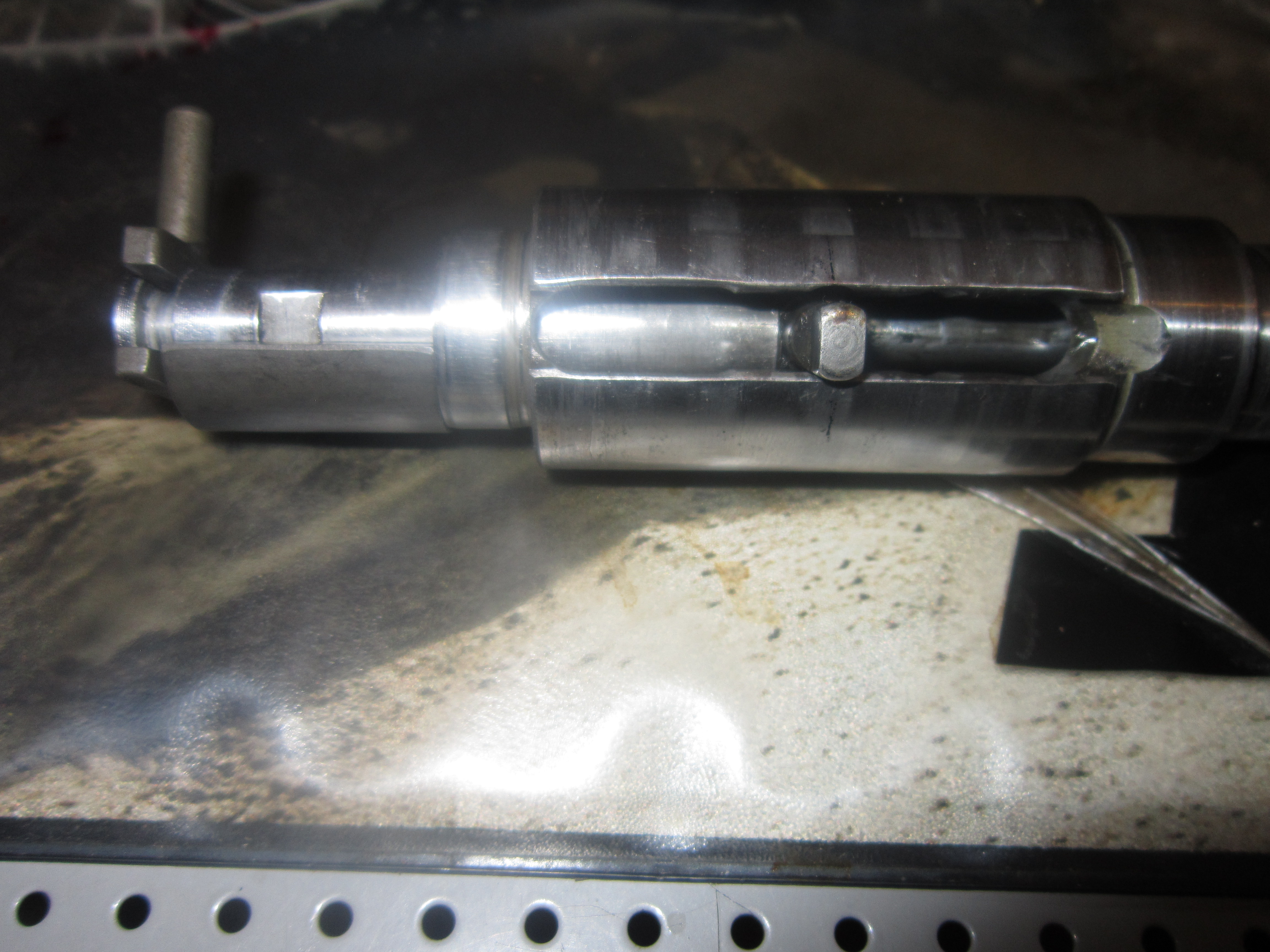

Beitragvon Sachscupspezi » 09.12.2018 18:17
Ich hab es mit dem Distanzstück mehrfach getestet, an der ausgebauten Hauptwelle. Im Motor, mit den ersten drei aufgelegten Schalträdern. Der Schaltkeil sitzt immer perfekt im dritten Gang.
Vorraussetzung ist, das der Schaltkeil richtig auf die Schaltstange montiert ist.Man hat ein festes Maß vom Schaltschuh auf den Bund der Hauptwelle.Somit befindet sich der Ziehlkeil immer perfekt im dritten Gang. Das Distanzstück klemmt zwischen Schaltschuh und dem Bund der Hauptwelle.
Das ist unabhängig von der Lagerung der Hauptwelle, diese muss natürlich auch stimmen.
Mit diesem Werkzeug, ist die Einstellung 3. Gang in 2 Minuten erledigt. Was besseres gib es nicht.
