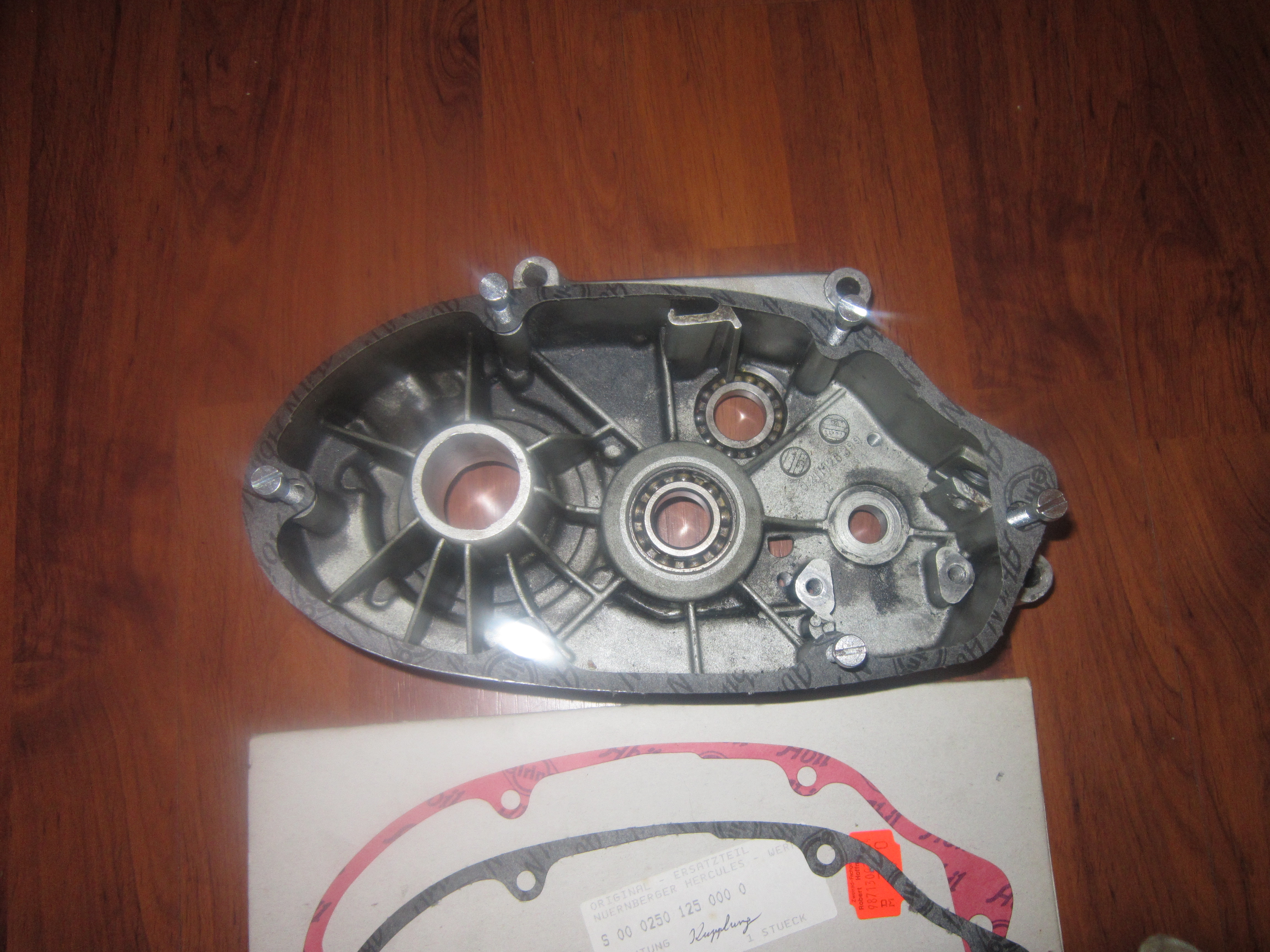

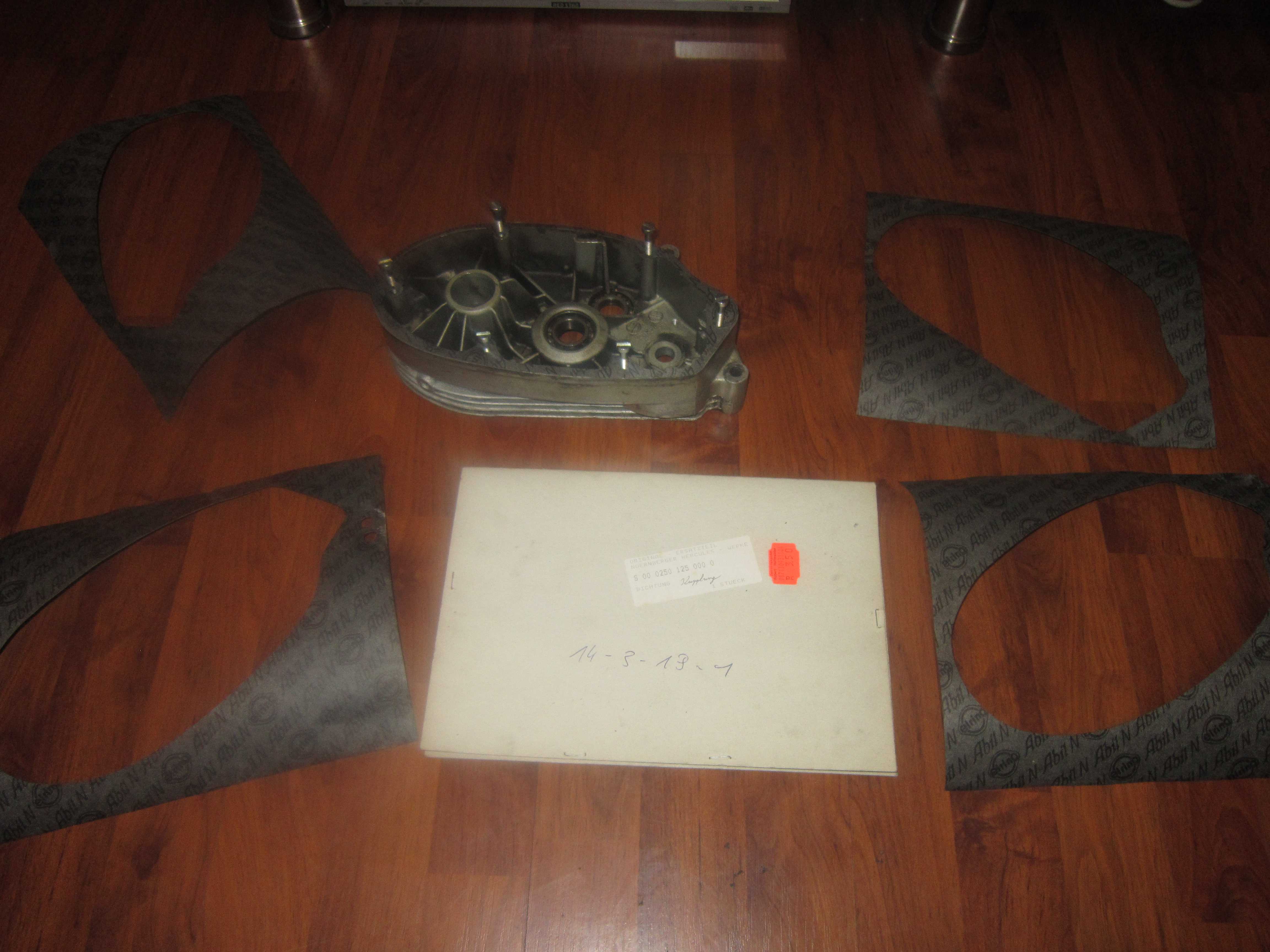

Elring Abil Dichtungsmaterial 0,25mm oder 0,50 mm. Viel Mist aus dem Internet gekauft. Meist die fetten 0,50 mm Dichtungen die man nicht benötigt.

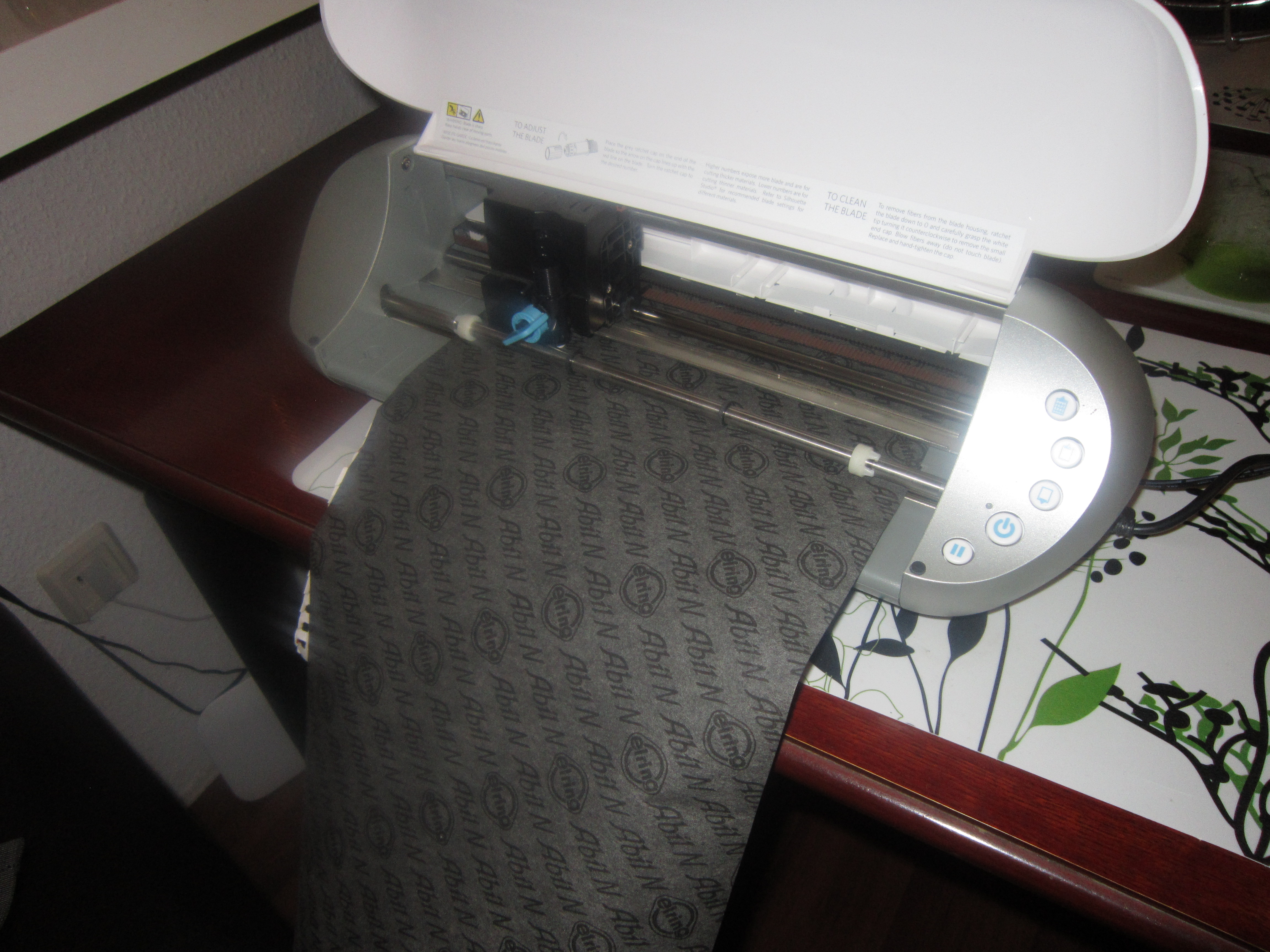

Plotter für 200€ hat sich bei 20 Sätzen schon bezahlt gemacht.
So fertige ich die Motor Dichtungen, 0,25 mm wird meistens gebraucht.

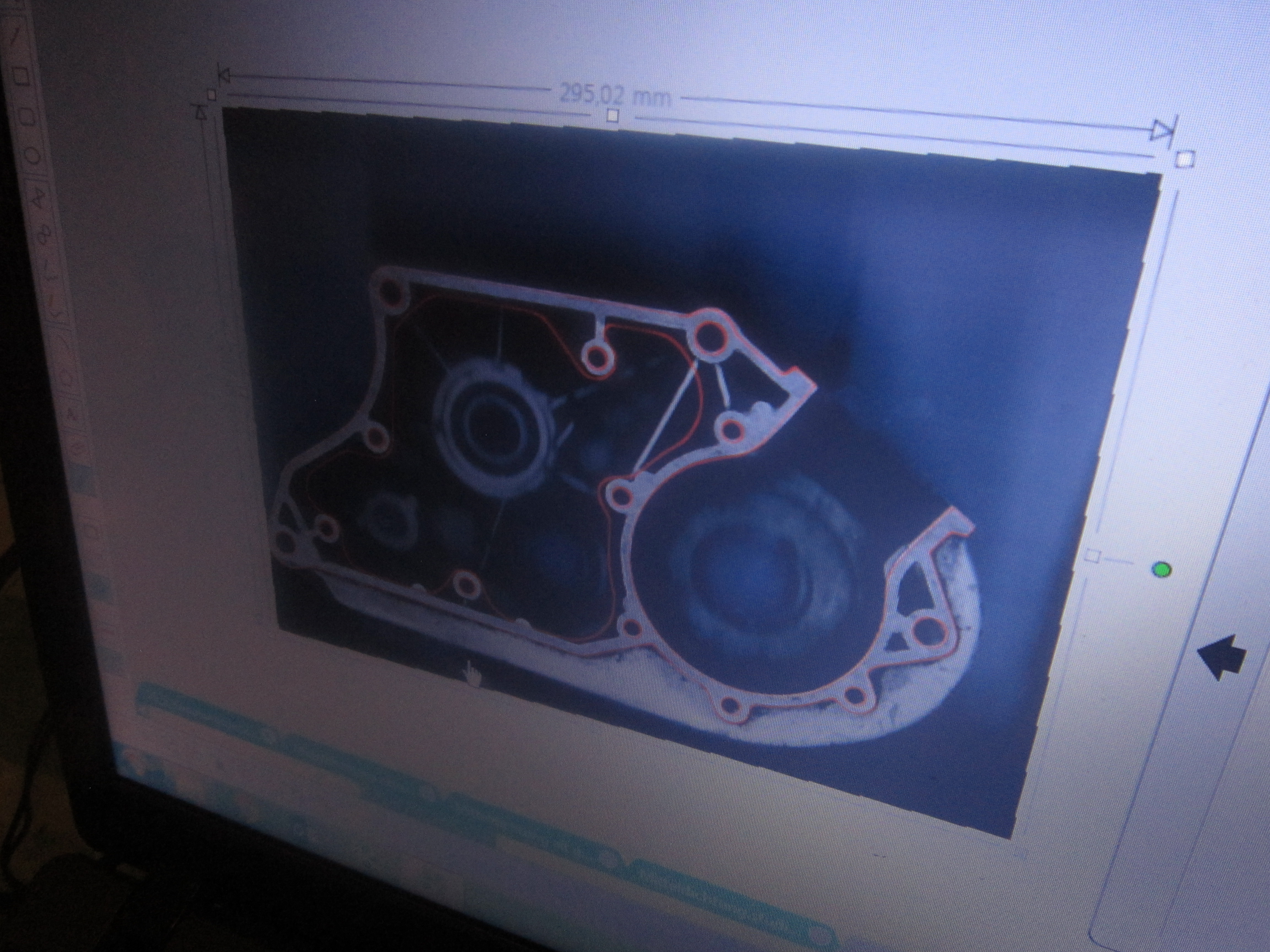

Passgenau direkt Scan vom Motorgehäuse,oder von ziemlich genau passender original Sachs Dichtung, aus nicht zu alter Produktion .

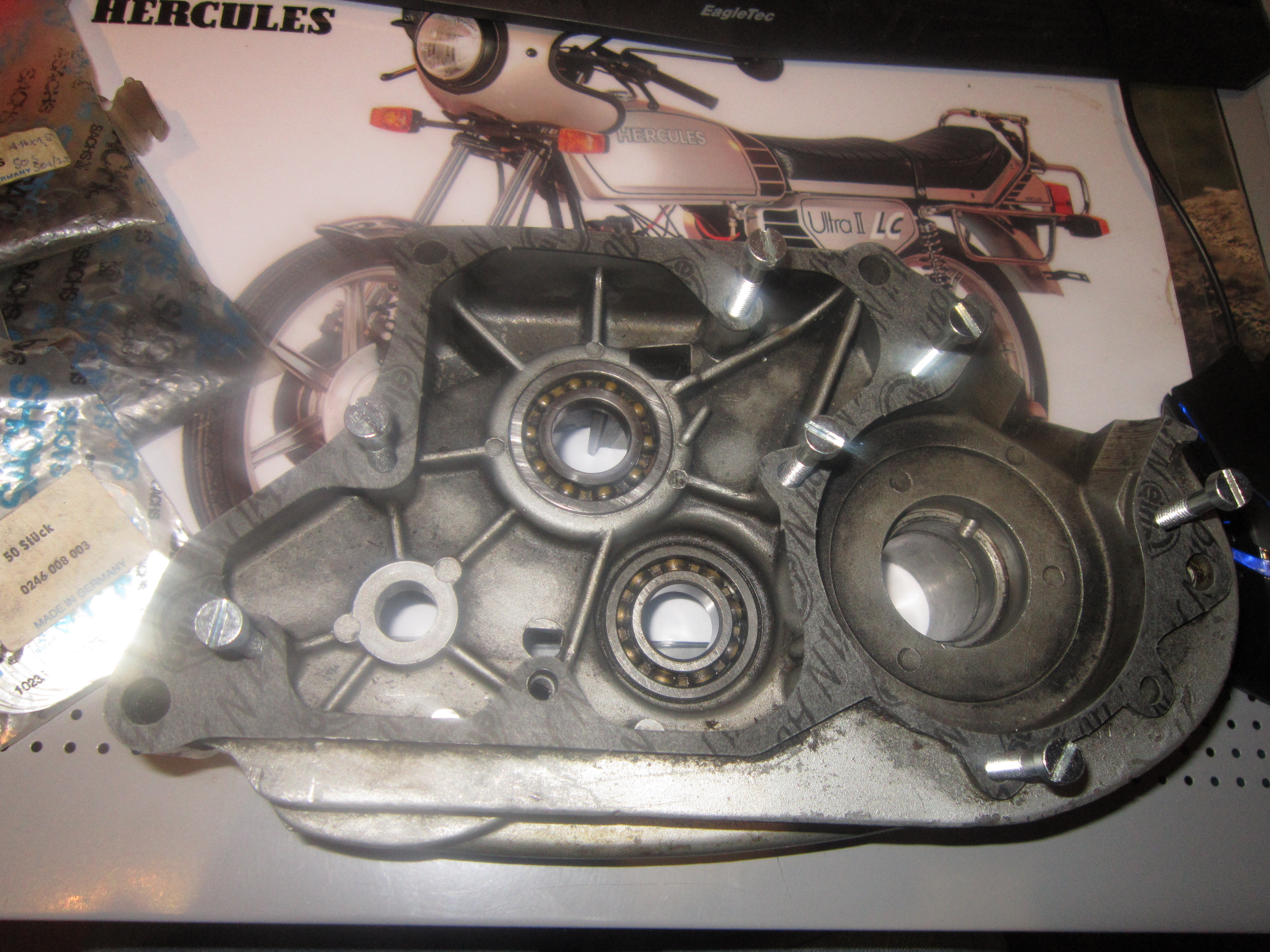

Dieser Scan kann auch auf den Gehäuse Scan aufgelegt werden und mit dem Programm genau angepasst werden. Bild zwei Dichtung im Programm genau zurecht rücken ,grade in Arbeit.

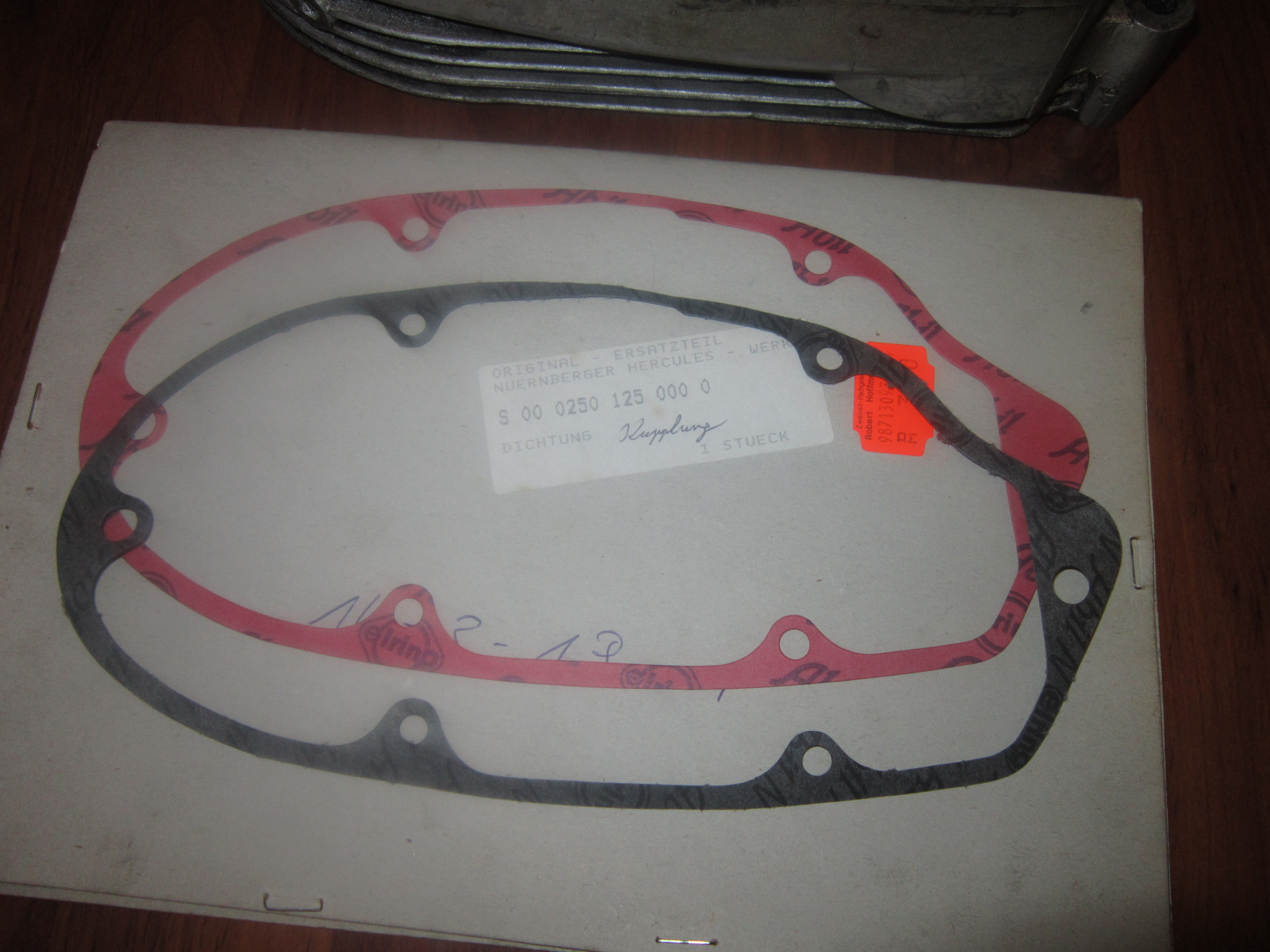

Stückpreis 0,20€. und günstiger. Dichtsatz Fußdichtung ,Mittel , Kupplung und Zündseite weniger als 1€
Das macht richtig Laune.

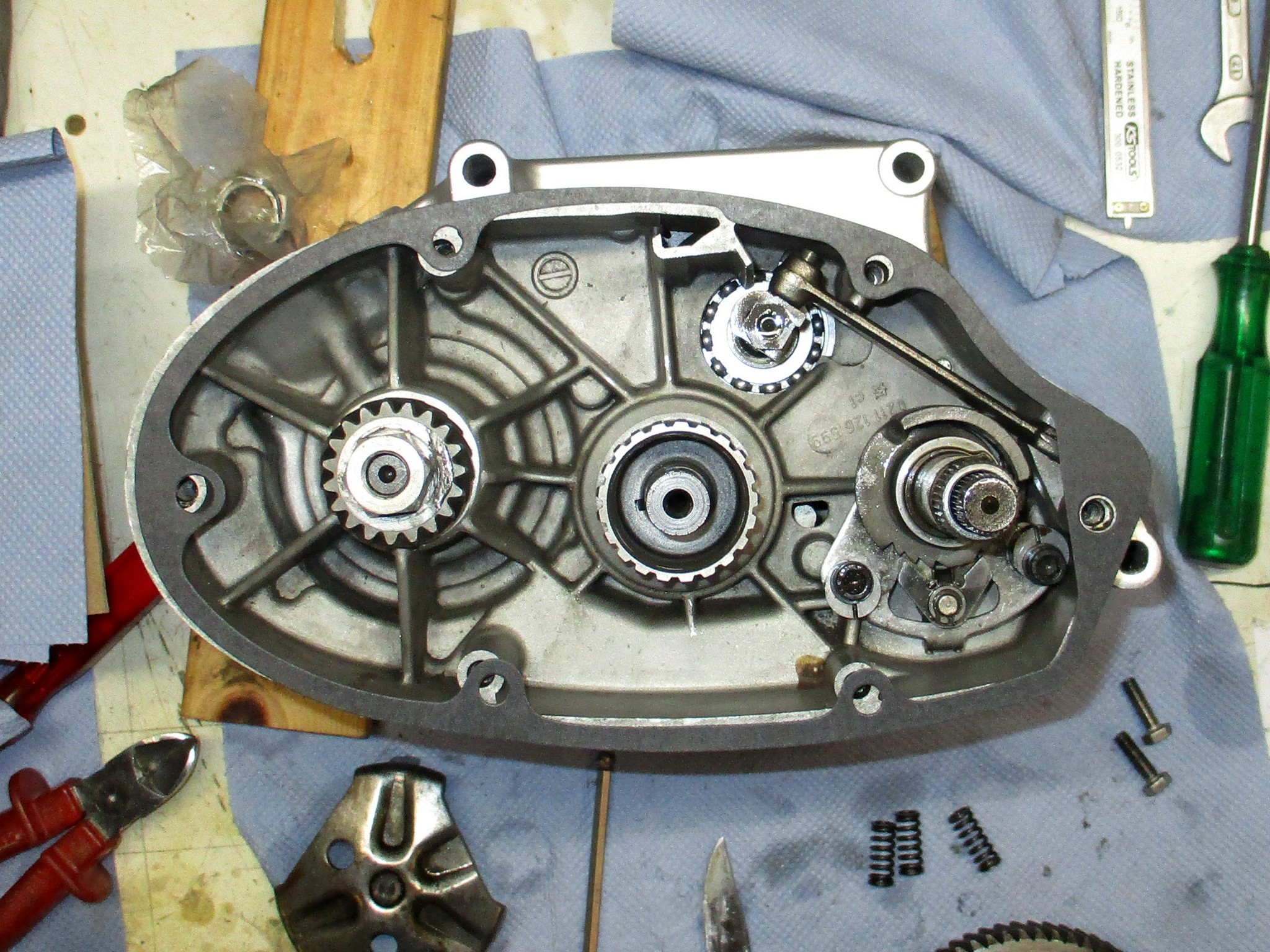

Top Qualität. Plottermesser muß bald getauscht werden, für die Dichtungen aber noch ganz gut.
Dichtungen werden dann mit Öl getränkt und verbaut, aber nur bei super Dichtflächen. Hab ich vom Holger.
Meistens hau ich minimal Marston Dichtmittel drauf schadet nichts ,bis 270 Grad Hitzebeständig quetscht nur minimal heraus und man kann es leicht abwischen ohne das es schmiert.

Ich hab das Elring Abil auf Rolle gekauft 1,1m x 2m . Vier Stück 0,25mm und einmal 0,50mm. 11 Quadratmeter. Man hat etwas mehr Verschnitt,das macht bei dem Preis aber nichts.
Das war sehr günstig ,wenige Euro die Rolle.

Beitragvon Sachscupspezi » 24.01.2018 13:25
@michagsi
Das Teil heißt Silhouette Portrait, sonst habe ich keine große Ahnung von Plotter Geräten.
Bei der Auswahl sollte man schauen ,das es mit Zubehörteilen auch nicht so teuer wird. Wie bei Druckern mit den Patronen.

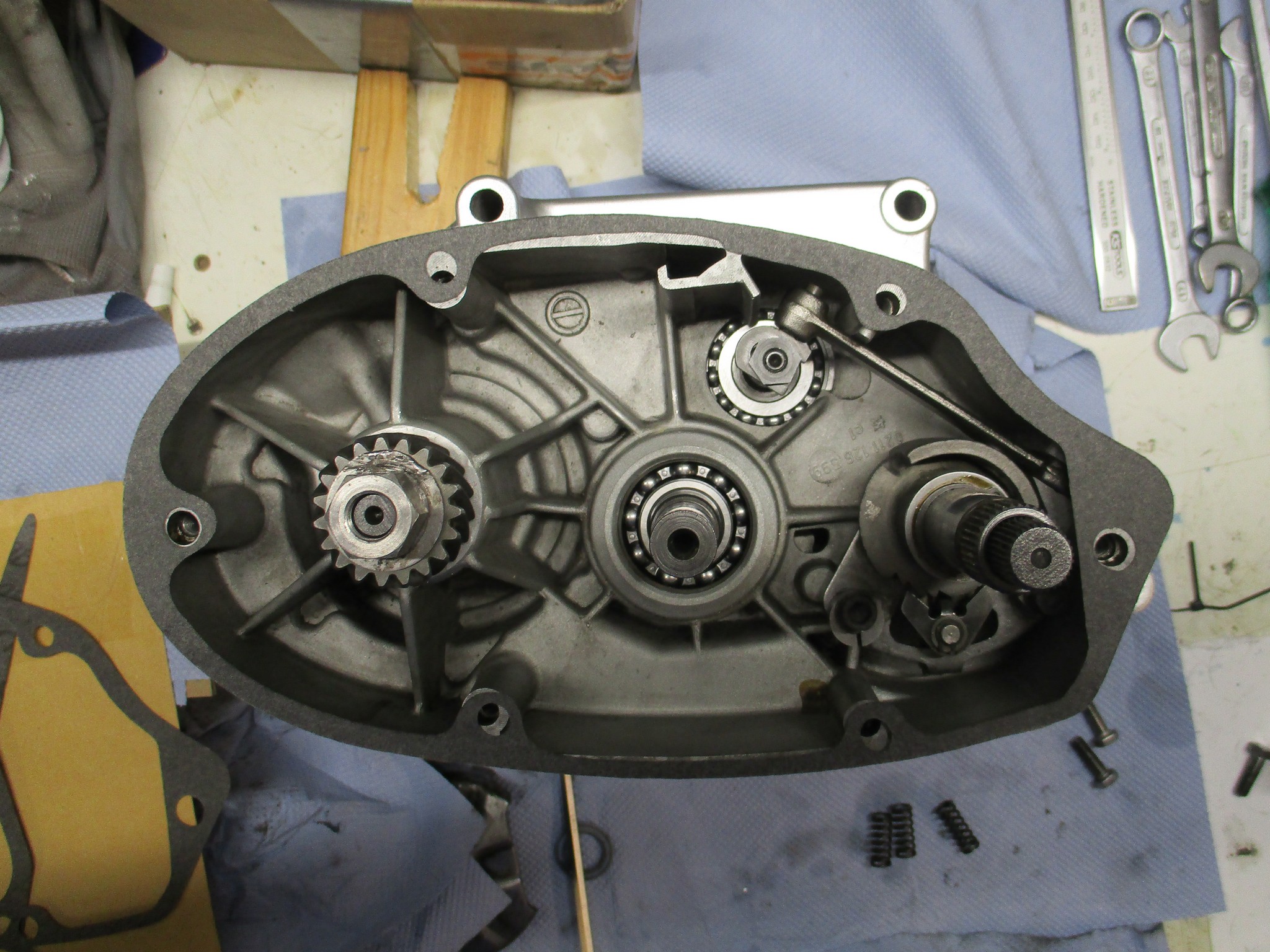

Und so sieht es mit der Passgenauigkeit bei zwei unterschiedlichen Händlern von eBay aus:
Beides ziemlicher Mist, selbst mit der stumpfen Werkstattschere bekomme ich das besser hin, muss mich schon wieder aufregen... :psycho:
Wenn ich ein größeres Einsatzgebiet für solch einen Schneideplotter hätte, täte ich mir sofort einen zulegen :evil:

Beitragvon gs-ralle » 02.11.2018 21:08
Bei mir sieht's auch nicht besser aus!
Die Fussdichtung kann ich nicht verwenden, da passen nicht mal die Bohrungen, eine davon ist mit einem Langloch, bloß für was?
Da kommt man doch ins Grübeln ob nicht doch ein Plotter besser wäre!!!!
Ok, die Fussdichtung mach ich noch selbst.
