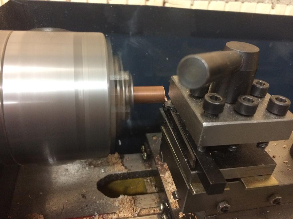

Beitragvon JonaW » 19.03.2018 18:48
eine Rückmeldung meinerseits:
ich habe mir aufgrund der krummen Maße des Dichtrings ein Kupferrundmaterial bestellt und den Ring selbst angefertigt.
Jetzt ist das ganze dicht :D
