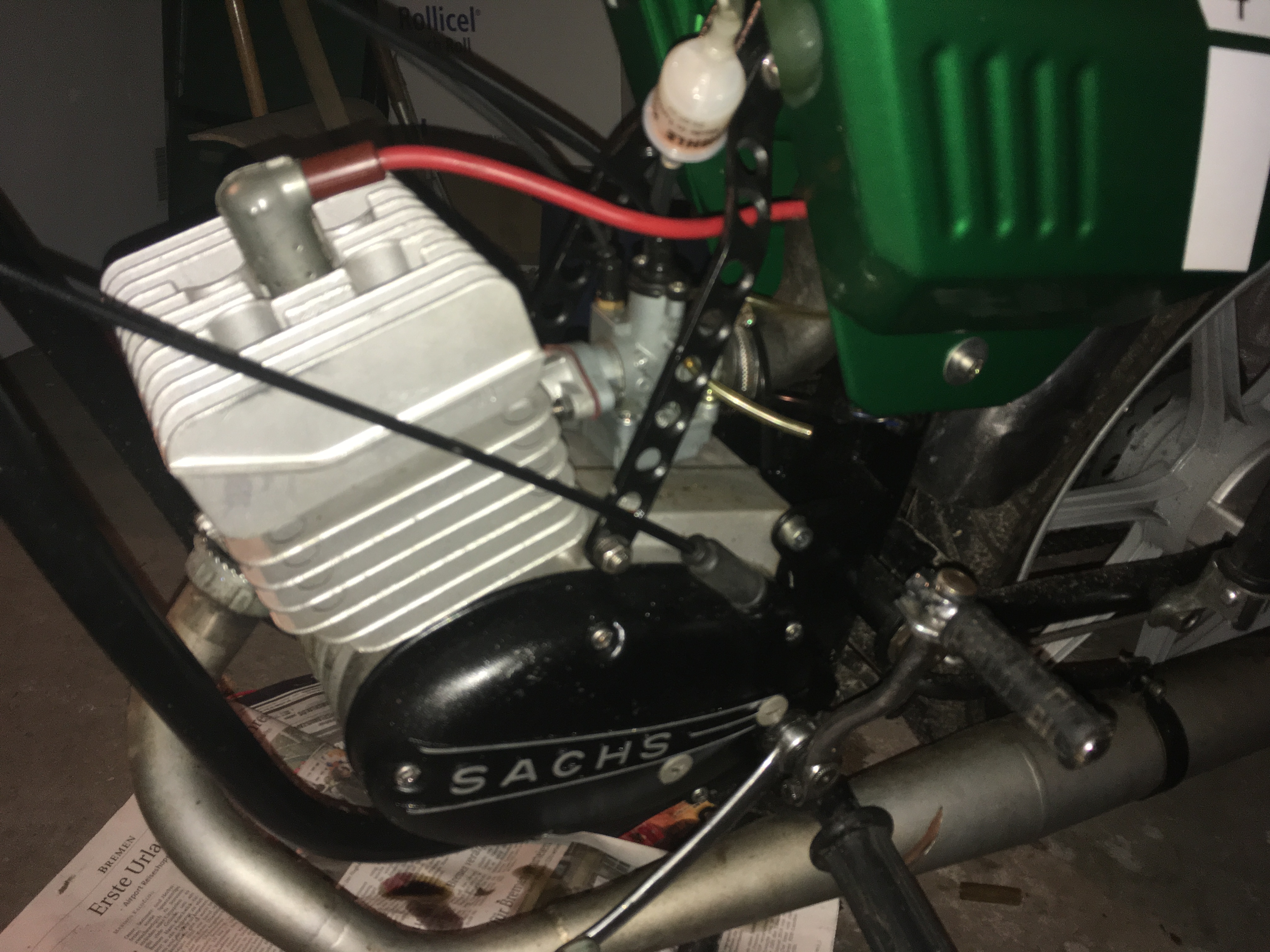

1. Ich sehe nun auf allen Supra 4 Bildern, die ich zu Gesicht bekomme, dass die Kette auf der linken Seite hängt. Bei meiner ist die Kette allerdings rechts? Hat jemand eine Erklärung dafür?
2. Kann jemand den Zylinder identifizieren, der sieht ebenfalls etwas anders aus als auf anderen Supra 4 Bildern.. :?:

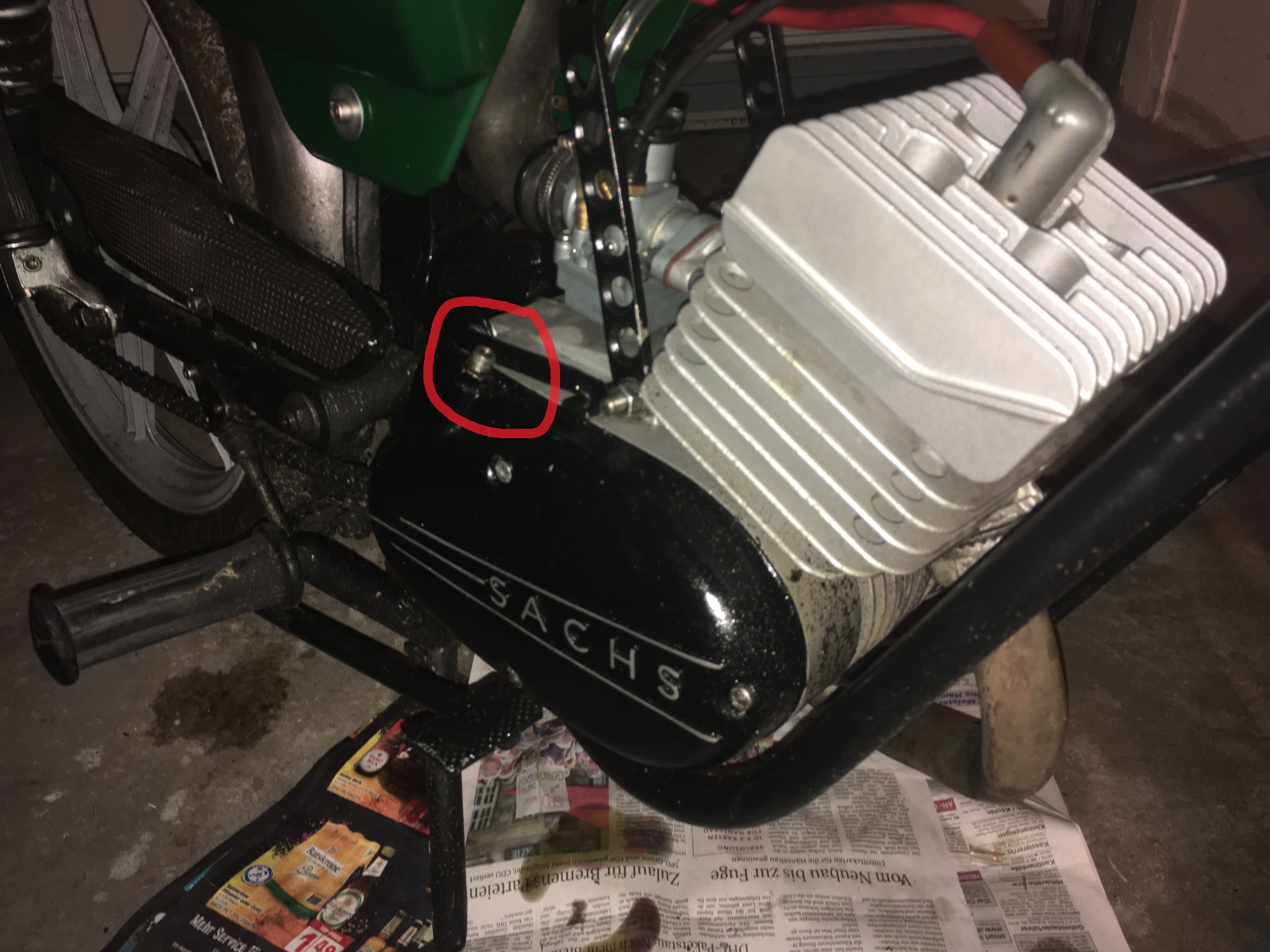

3. Auf einem der Bilder habe ich eine Öffnung rot eingekreist, ebenso hier die Frage: wofür ist diese gut?

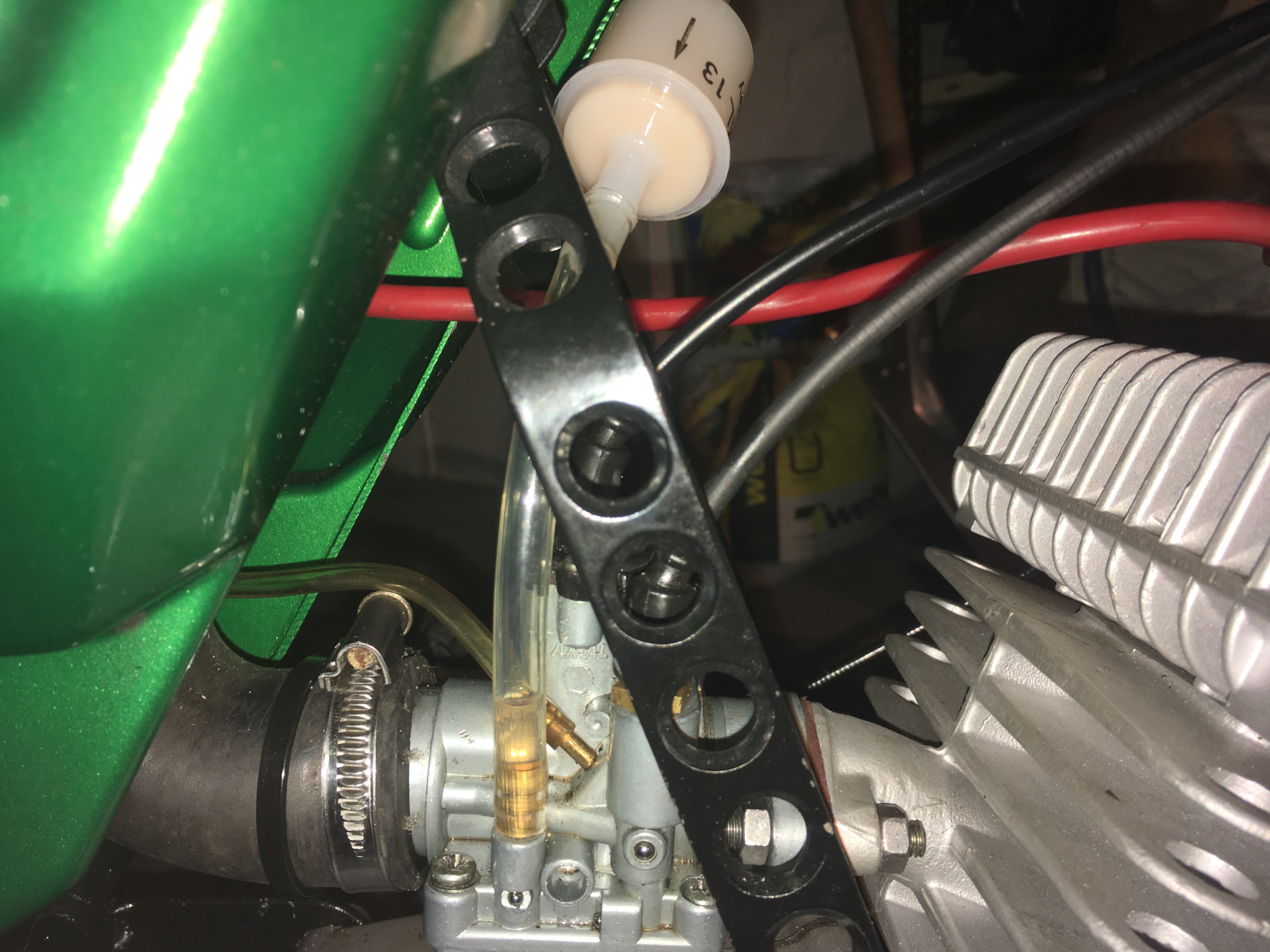

4. Nun eine Frage zum Benzinfilter. Bei jedem Benzinfilter den ich eingebaut habe rinnt das Benzin eher dadurch. Ist es bedenklich, dass das Benzin so wie im Bild lagert, sollte der Schlauch nicht eigentlich ganz gefüllt sein?

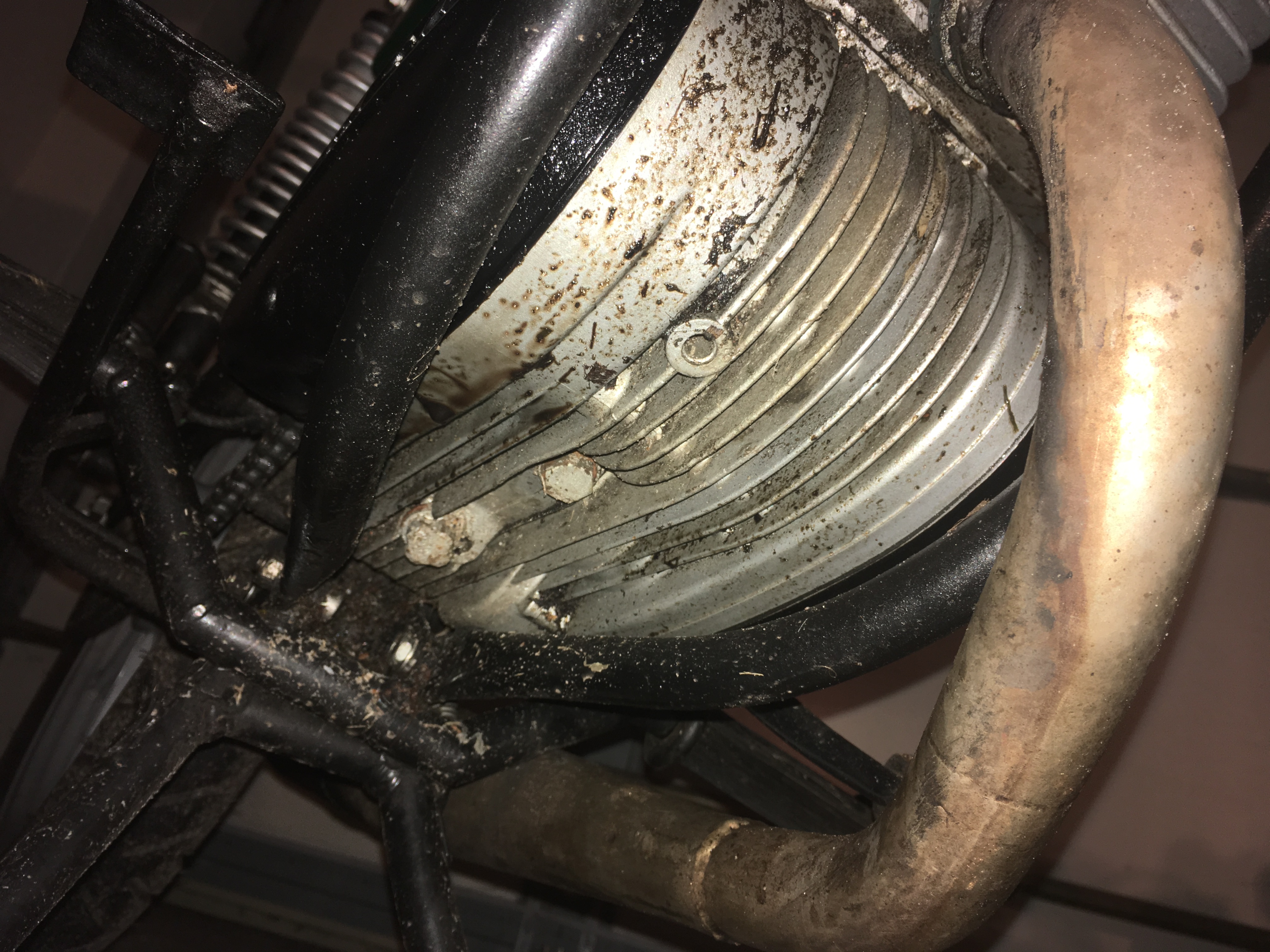

5. Zu guter letzt: Weil mein Getriebe und speziell das Schalten teilweise hakelig ist, wollte ich gerne das Getriebeöl wechseln (SAE-80W, richtig?). Wo am Motor mache ich das?

Frage 4,)ist ganz normal und sollte auch so sein,..alles ok.

Beitragvon cluberer2003 » 23.01.2018 19:49
Ganz einfach....
Die Supra 4 ist umgebaut. Sieht mir sehr nach Getriebe Sachs 501er aus. Wahrscheinlich 4 Gang. Dann könnte der Zylinder ein Simson bzw. Almot-Zylinder sein (für S 51). Ist aber nur ne Vermutung.
Tachoantrieb Gehäusedeckel generatorseitig (rot eingekreist) brauchst du nicht, da der Tacho bei der Supra 4 (wie beim Mofa G 3) über das Vorderrad bzw. der dort verbauten Tachoschnecke angetrieben wird.
Durch den Verbau eines 501er Getriebes ändert sich natürlich auch die Kettenführung.
Am Rahmen müsste wg. der Motoraufnahme improvisiert worden sein.

Beitragvon cluberer2003 » 23.01.2018 22:22
Einen Amal Vergaser sehe ich da auch noch. Durchlass ca. 17 mm, schätze ich jetzt mal.

Beitragvon supersupra » 24.01.2018 00:24
Tut mir leid, das verwirrt mich jetzt doch etwas...
Meine Frage war, welcher Motor hier vorliegt: Es sieht zwar aus wie ein 50/4 EKF (komplett schwarze "Deckel" an den Seiten, etc.) aber die Kettenführung auf der anderen Seite spricht für den 501/4 CKF. Gibt es bei dem Motor irgendwo eine Gravur, wo ich feststellen kann das es der 501er ist?
Gruß Jakob

Beitragvon Sachscupspezi » 24.01.2018 02:03
Das ist 100% ein Sachsmotor Typ 501/3 oder 4
Verbaut in Hercules Mk , Starfilite und DKW.
Motortypschild ist regulär neben deinem Tachoantrieb, oben am Zündungsdeckel aufgenietet.

Beitragvon supersupra » 24.01.2018 03:21
Mit welcher Schraube am Motor kann ich das Öl ablassen, bzw später wieder auffüllen?
supersupra
Beiträge: 58
Registriert: 14.01.2018
Fahrzeug(e): Hercules Supra 4
Beitragvon Sachscupspezi » 24.01.2018 04:19
https://wawa-the-duck.lima-city.de/bed5 ... _bed50.htm
An der Unterseite des Motors sind zwei Schrauben, nur die mit Sechskantkopf lösen ,das ist die vordere näher zum Zylinder.
Hinten die Profilschraube ist die Anschlagschraube für den Kickstarter nicht los machen.
Neue Dichtungen verwenden und beim festziehen dran denken, das es sich um ein Aluminiumgehäuse handelt. Ohne Drehmoment wenn Anschlag zu spüren mit Gefühl etwas weiter.12-14Nm reicht.
-- 24.01.2018 03:30 --
1 Ölablassschraube. Links daneben drin lassen.
-- 24.01.2018 03:33 --
Oben Link wawa-the -duck: unter Getriebeöl nachschauen. Anleitung für Ölkontrolle/ Wechsel
