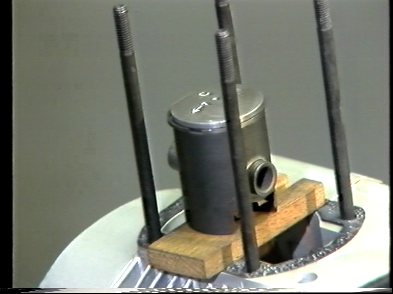

Die Elring Zylinderkopfdichtung gab es auch ohne Langloch ,diese sind geprägt Elring L9.
Mit Langloch Elring K9. Die Fußdichtungen original, sind auf einer Seite graphitiert. Diese Seite muss nach unten aufgelegt werden.
-- 03.01.2018 13:15 --
Hoff&Hartwig verkauft diese Dichtung 3,95 €
-- 03.01.2018 15:21 --
Für diejenigen die es nicht wissen.Jetzt kann die Frage kommen warum die graphitierte Seite nach unten soll. Es löst sich besser von der Dichtfläche, die aus Aluminium ist und an der man nicht so brachial ran soll um Dichtungsreste runter zu bekommen. Das ist die Theorie.
Bei den älteren Motoren sollte man immer kontrollieren ob die Zylinderschrauben fest sind,gegebenenfalls nachziehen um die Dichtigkeit zu gewährleisten.
-- 03.01.2018 15:29 --
Durch das Graphit ,soll das festbrennen der Dichtung auf der Dichtfläche vermieden werden.
