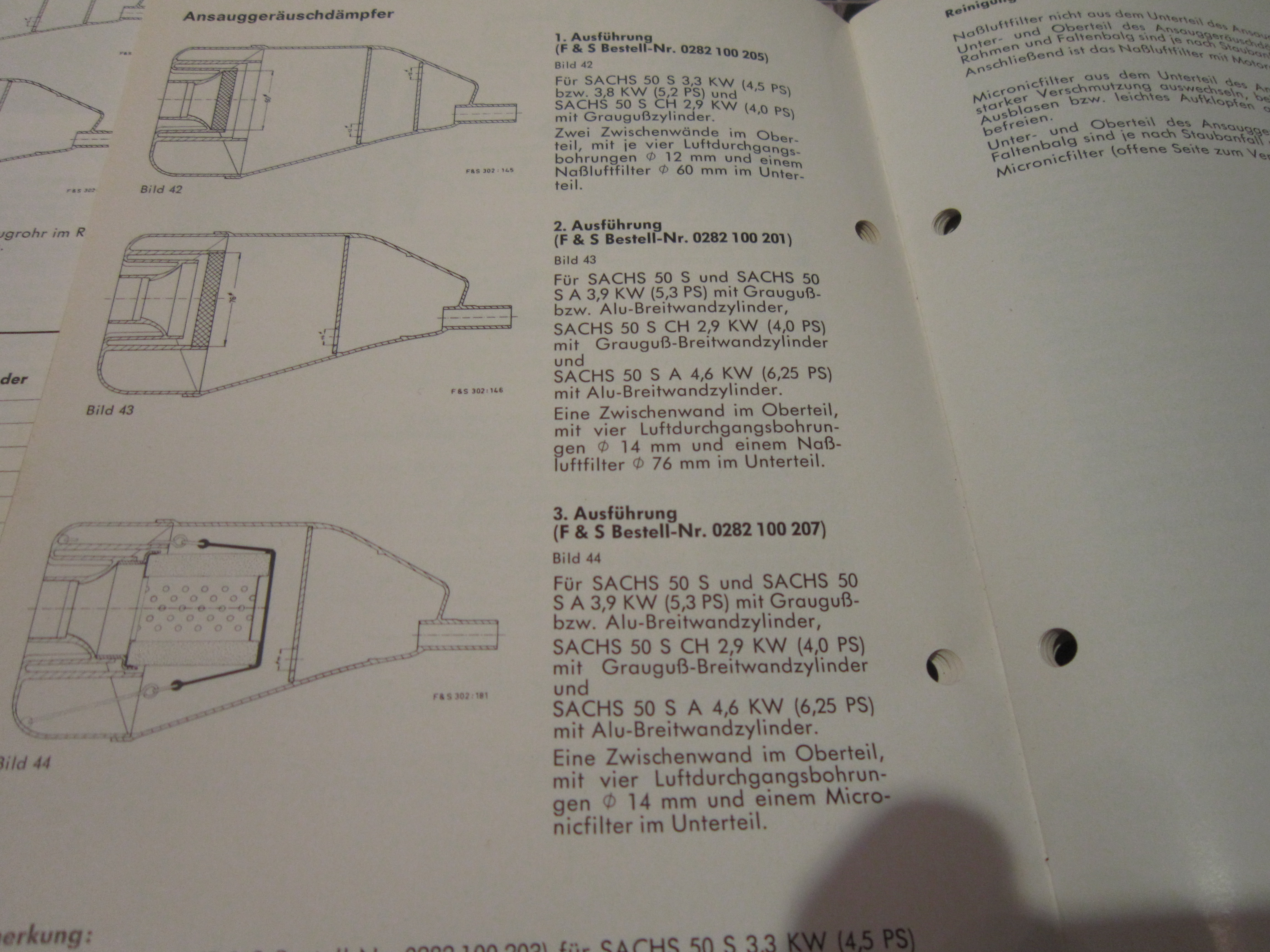

ich wollte mal erfahren, wie lose oder fest ein guter Luftfilterkasten der mk/k50 - Modelle zusammenstecken sollte.
Wie es aussieht, ist die Trennstelle nicht gedichtet.
Aber mein Kasten war vom Eindruck sehr lose und luftig zusammengesteckt.
Ich habe da etwas Klebeband angebracht, so dass er zwar nicht fest zusammensteckt, aber der Luftspalt nun wesentlich geringer ausfällt. So könnte sich ein neuer Kasten mal angefühlt haben
Tatsächlich hat das scheinbar auch mein Vergaserproblem mit dem Kx5 Satz behoben, er zieht jetzt bis Vollgas mit 78er HD - zuvor ging es nur mit HD ab 84 aufwärts.
War doch eine Dichtung (fest) angebracht? Die Kante sieht fast so aus.
Richtig, das er einigermaßen dicht sein sollte, gell?
Dazu interessiert mich die Frage, ob der Kx5/Ultra80/Rx9 Filterkasten (mit Filter) tatsächlich weniger Luftdurchsatz zulässt als die mk/k50 Papierfilteranlage.
