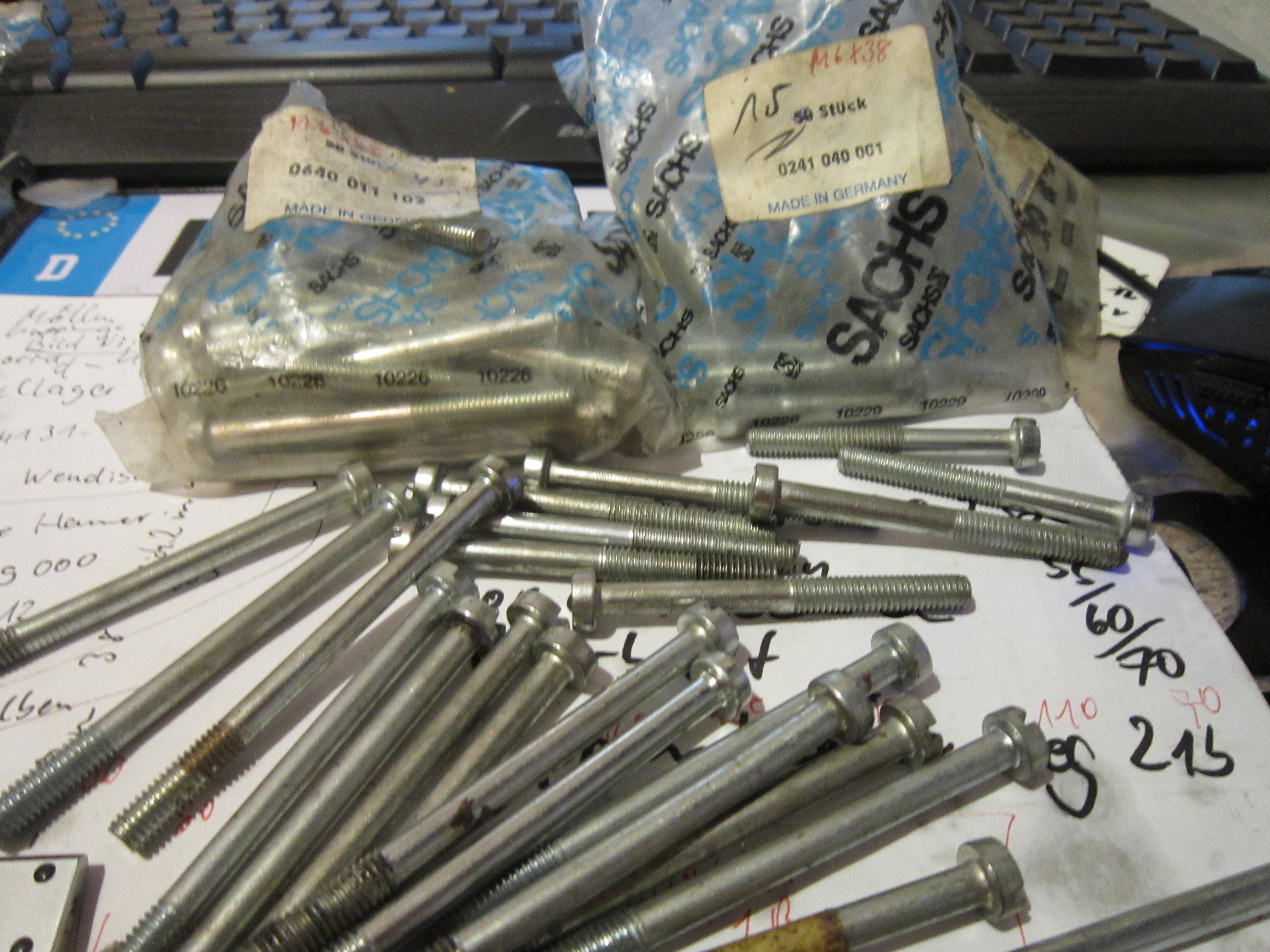

Motor Schrauben für das Sachs Motoren Gehäuse.
Da ich es optisch schlecht finde Innensechskant Schrauben und technisch Zylinderschrauben mit durchgehenden Gewinde zu benutzen ,war ich auf der Suche nach Zylinderschrauben mit Teil Gewinde .
Beim 50S ,501/3+4 ,50SW , 80SA und 80SW einige ca.Längen.
Schraube Schaft Gewinde
M6X38 10 mm 28 mm
6x42 12 30
6x45 15 30
6x50 20 30
6x52 24 28
6x55 26 29
6x60 31 29
6x65 36,5 28,5
6x75 56 19
Mich verwundert es ,das Schrauben Sets für Sachs Motoren im Internet viel zu teuer gehandelt werden . Diese Innensechskant mit Schaft, oder Zylinderschrauben mit durchgehendem Gewinde und Schlitz ,kosten fast nichts.
Hab jetzt noch einige originale bekommen. Diese Schrauben mit Teil Gewinde/Schaft gib es noch zu kaufen, einige müsste man dementsprechend auf das genaue Maß kürzen. Manche Längen sind genau passend.Die Schaftlängen wären vom Maß her, etwas unterschiedlich zu den originalen.
Nichts gegen Innensechskant , nur an den sichtbaren Stellen ,finde ich es optisch richtig schlecht für Sachs Motoren.

Schrauben mit Teilgewinde eignen sich gut für das verbinden der Motor Gehäuseteile. Gehäuseschrauben sind so gewählt, oft im Maschinenbau zu sehen ,wenn zwei zu verbindende Teile zusammengezogen werden müssen. Auch wenn Luft genug ist ,der Schaft ist schön glatt und beschädigt auch nichts.
Innensechskant verschandelt außerdem das originale Aussehen. Das sind Kult Mopeds. Natürlich nicht für jeden wichtig. Es gibt Leute die legen viel Wert auf Originalität. Jeder heit so wie er mag.
