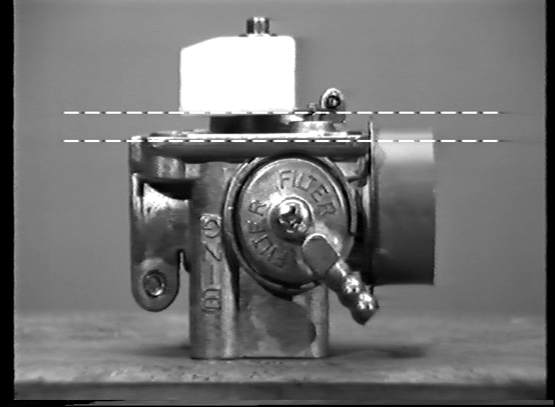

Korrekturluftkanal im Vergaser alles muss top sauber sein. Schwimmer soll parallel zur Gehäusekante stehen.Korrektur an der Haltezunge des Schwimmers. Leerlaufdüse Hauptdüse Nadeldüse ,Düsennadel alles mal kontrollieren,gegebenenfalls erneuern.
Düsennadel Position2. Luftregulierschraube Grundeinstellung 1Umdrehung offen.Beide Zeilzüge am Vergaser ca.2 mm Spiel. Leerlaufdrehzahl sollte auf 1500-1800 U/min eingestellt werden.

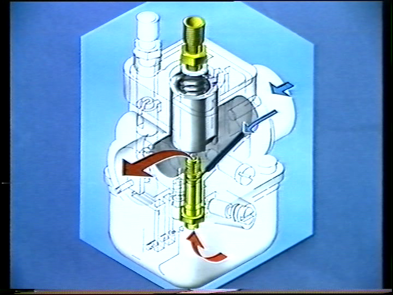

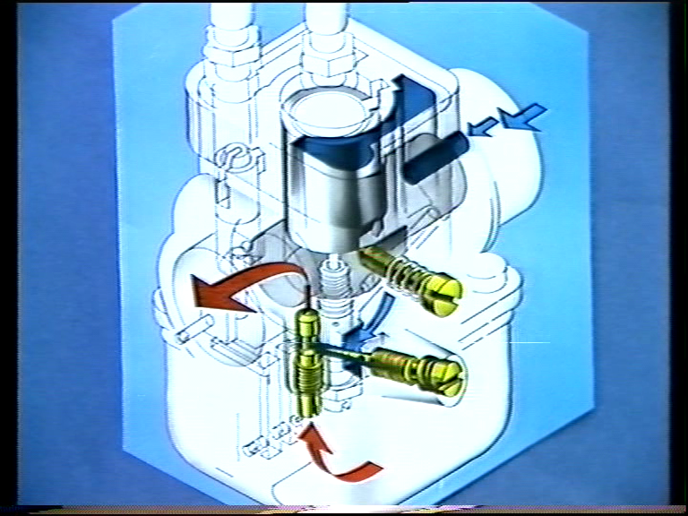

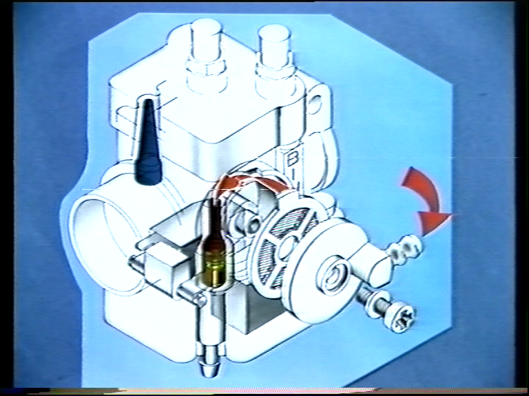

Bilder vom 18/15/101
-- 04.12.2017 12:17 --
Kaltstarter hast ja wohl geprüft.
-- 04.12.2017 12:50 --

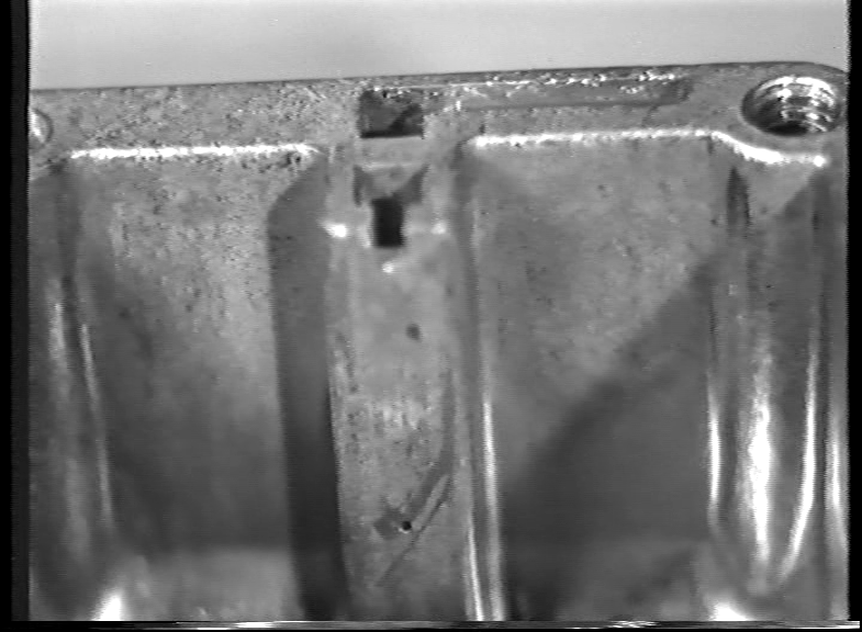

Letzte Bild Korrekturluftkanal, Zufuhr Luft für den Kraftstoff.
-- 04.12.2017 13:21 --
Noch andere Bilder vom Einschiebervergaser
-- 04.12.2017 13:28 --
Korrekturkuftkanal zu sehen auf 1. blaue Bild. Die Bilder haben sich verschoben und doppelt ,obwohl ich nur einmal gesendet habe.
-- 04.12.2017 14:19 --
Luft blau ,Kraftstoff b.z.w Gemisch rot.
In der Nadeldüse wird der Kraftstoff mit Luft vorgemischt, diese kommt durch den Korrekturluftkanal 1.blaues Bild.
Auf den Bildern sieht man schön wo sich der Kraftsoff mit Luft vermischt um das richtige zündfähige Kraftstoff/Luftgemisch zu erzeugen.
