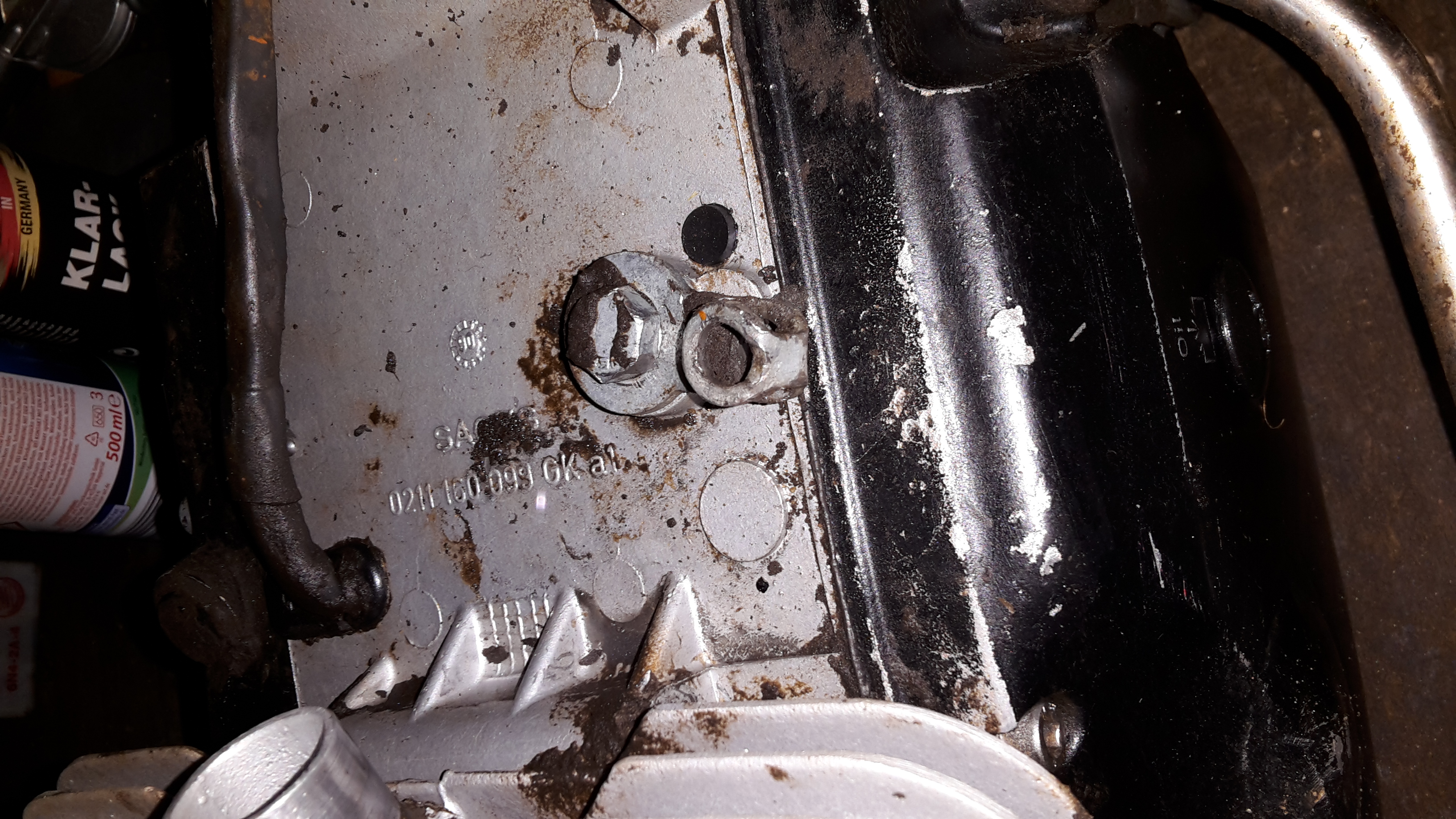

Mein 506 drückt oben wie auf dem Bild zu sehen an der Schaltwelle Getriebeöl raus.
Um eine neue Dichtung rein zu bekommen muss doch der Seitendeckel demontiert werden oder?

Schätze du musst den ganzen block spalten wenn du die Dichtung erneuern willst. Kann aber auch sein das du zuviel Getriebeöl drinnen hast. Hast du es in letzter Zeit nachgefüllt oder gewechselt? In den 506 Sachs Motor gehören um die 450ml Getriebeöl. Mach mal die Einfüllschraube auf dem rechten Kupplungsdeckel auf und schau ob öl rausläuft. Wenn keins rausläuft fülls nach bis es fast rausläuft dann sollte es passen

Ok, werde ihn in den nächsten Wochen mal spalten.
zu viel kann nicht sein, haben den Motor beim 12h rennen eingesetzt und mussten stündlich ein wenig Öl nachfüllen weil zu wenig drinnen war.
weiß jemand wo es so eine dichtung gibt?

Mit dem Hackebeil? Schrauben lösen und trennen ist doch viel schöner und nicht so zerstörend.
Ich schau mal nach deinen Teilen. Versprechen kann ich es aber nicht,das ich davon noch was habe.
-- 30.11.2017 11:52 --
Wenn der Motor getrennt wird ,würde ich Lager und Wellendichtringe komplett erneuern. Teile siehe hier.
http://www.technik-ostfriese.com/techni ... _506/4.php
-- 30.11.2017 13:11 --
http://www.mofastuebchen.de/epages/6404 ... cts/SA1062
Ein Wellendichtring fehlt .Den kannst du bei WOEMBI bestellen.
-- 30.11.2017 13:13 --
https://www.woembi.de/Wellendichtring-13x18x3-BAOF
Andere Wellendichtrige sind dort auch zu finden. Lager kann man überall bestellen.
